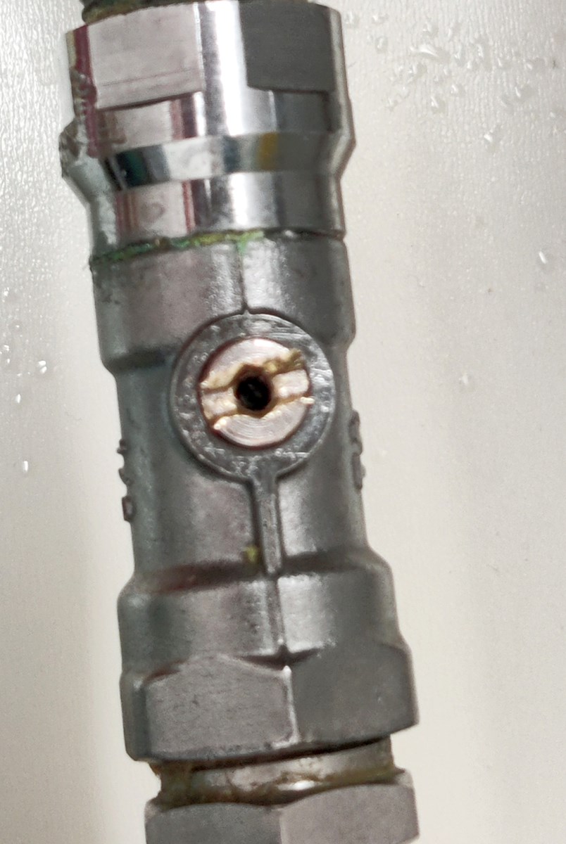

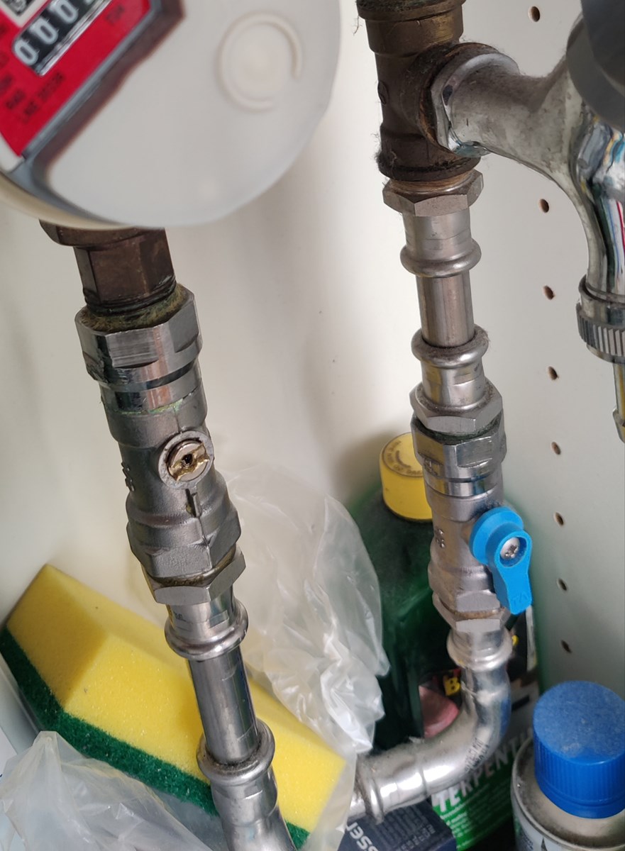

Denne skrue vil ikke give sig, har lukket for vandet, men kan ikke åbne igen.
Har pillet plastic "håndtaget" af, da det ikke var til at rykke på, det andet til koldt vand virker fint.
Hvad kan man man gøre? Har forsøgt at give det olie.
Takker
Find en skruetrækker der har fat i kærven i hele bredden, og slib den så den er så tyk  i kærven at den passer til bredden af kærven på hanen.
En tur med en varmepistol med moderat varme på hanen, kan måske også hjælpe..
