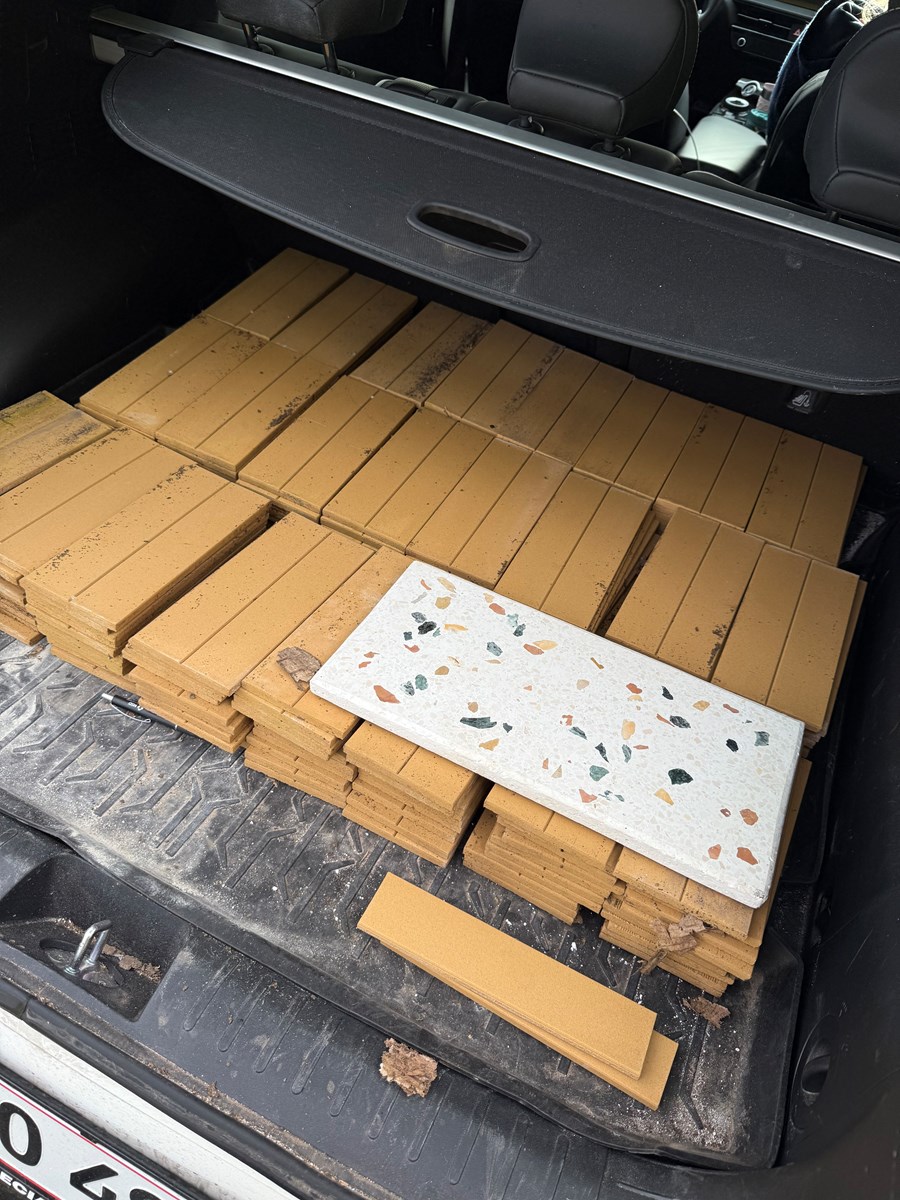

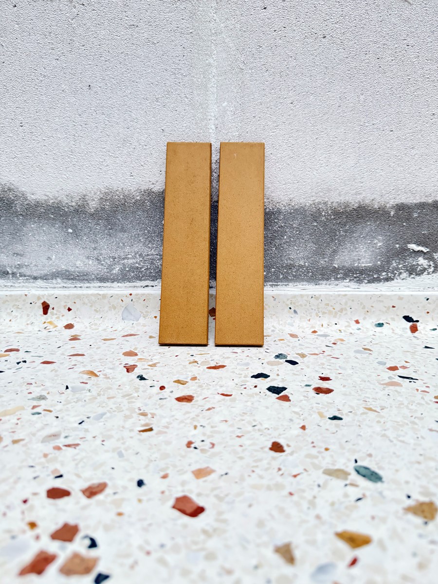

Vi skal snart i gang med at sætte vægfliser op i badet (7m2). Vi har fundet nogle new old stock fliser fra 1960'erne som sidder sammen parvis, så dem skal vi have delt og der skal selvfølgelig også tilpasses andre steder. Flisen er uden glasur og måler ca 0,8 x 5,3 x 24 cm.

Tror ikke det bliver godt at dele alle fliserne. De får en skarp kant i snittet, og sliber du denne væk ligner denne kant ikke de andre kanter. Brug dem som de er.
Naturligvis skal de tilpasses hjørner m.v., men der kommer normalt en afrundet fuge der dækker snittet.
