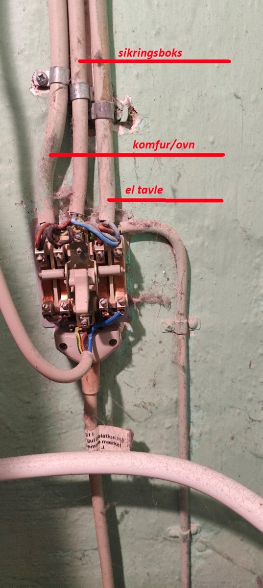

I kælderen har jeg en stikkontakt med 1 kabel fra tavlen, og derfra tilsluttes komfuret + en sikringsboks.
Spørgsmålet er, om gamle kablet fra denne stikkontakt i kælderen kan tilsluttes til et nyt tavle med nye sikringsgrupper ? og lad de gamle kabler til komfur og ovn stå ?
Den afbryder du har på billedet, ville jeg lave tilslutningerne om på, så der er en tilgang fra tavlen. Afgreningen till sikringsboks og komfur samt det ubenævnte kabel ville jeg fjerne og tilslutte til andre grupper.
afgangssiden ville jeg fjerne den aldeles uautoriserede afgang med det løsthængende installationskabel og tilslutte det et andet sted.
Såfremt kablerne passer til sikringsstørrelserne, kan de anvendes i den ny tavle.
