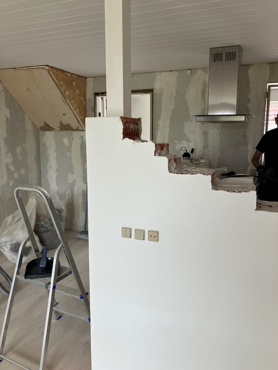

Vi har fjernet nogle rækker af mursten på en halvvæg. Vi troede den bærende bjælke til venstre i billedet var gennemgående, men det viser sig at den blot står på væggen. Hvordan kommer vi videre med et pænt resultat hvor den bærende bjælke selfølgelig bevares og forbliver sikker?
Det laveste “trappetrin” til højre i billedet er den ønskede sluthøjde på hele væggen.

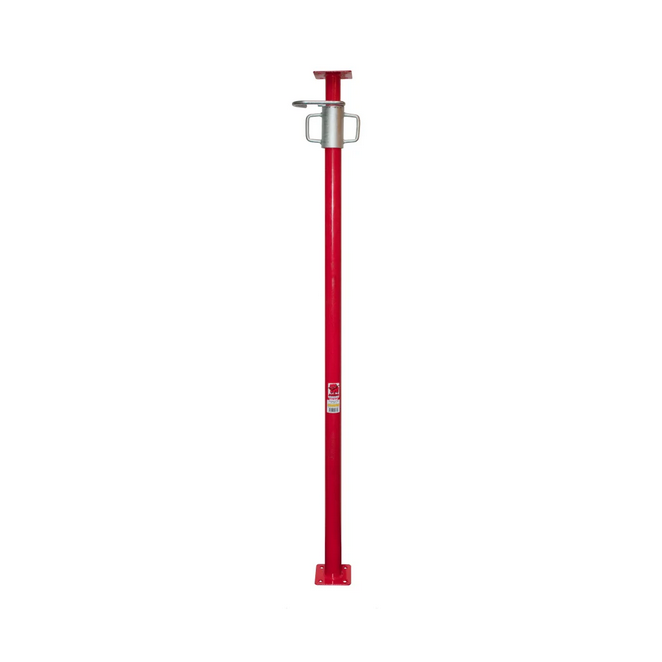

Understøt den bærende bjælke med en soldat...
Så fjerner du stolpen og river muren ned, efter følgende montere du en ny stolpe der går fra loft til gulv.
Stolpen kan sikkert placeres på muren, under gulv nivue, så den har et solidt fundament at stå på.
Tak for svar. Jeg tror ikke jeg fik specificeret. Vi kan sagtens leve med at den nuværende stolpe står på en “søjle” af mur, der altså kommer til at være højere end resten af muren.  Men vil det være sikkert?
