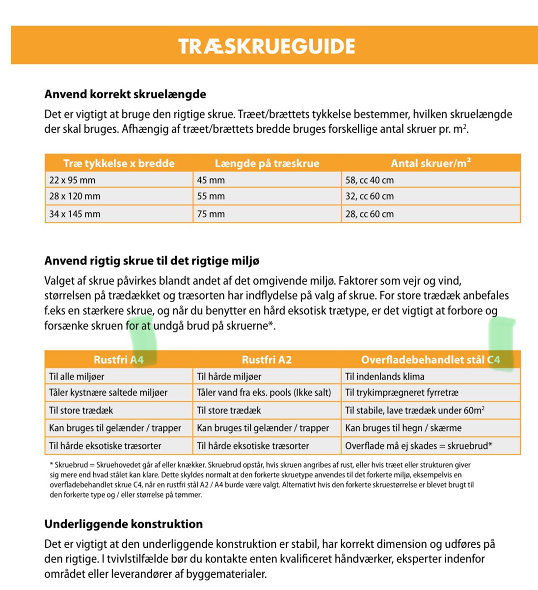

A4 eller C4
Umiddelbart virker A4 som overkill og er væsentligt dyrere end C4.
Nogle guides anbefaler A4 og andre C4.
Hvad er jeres erfaringer?
