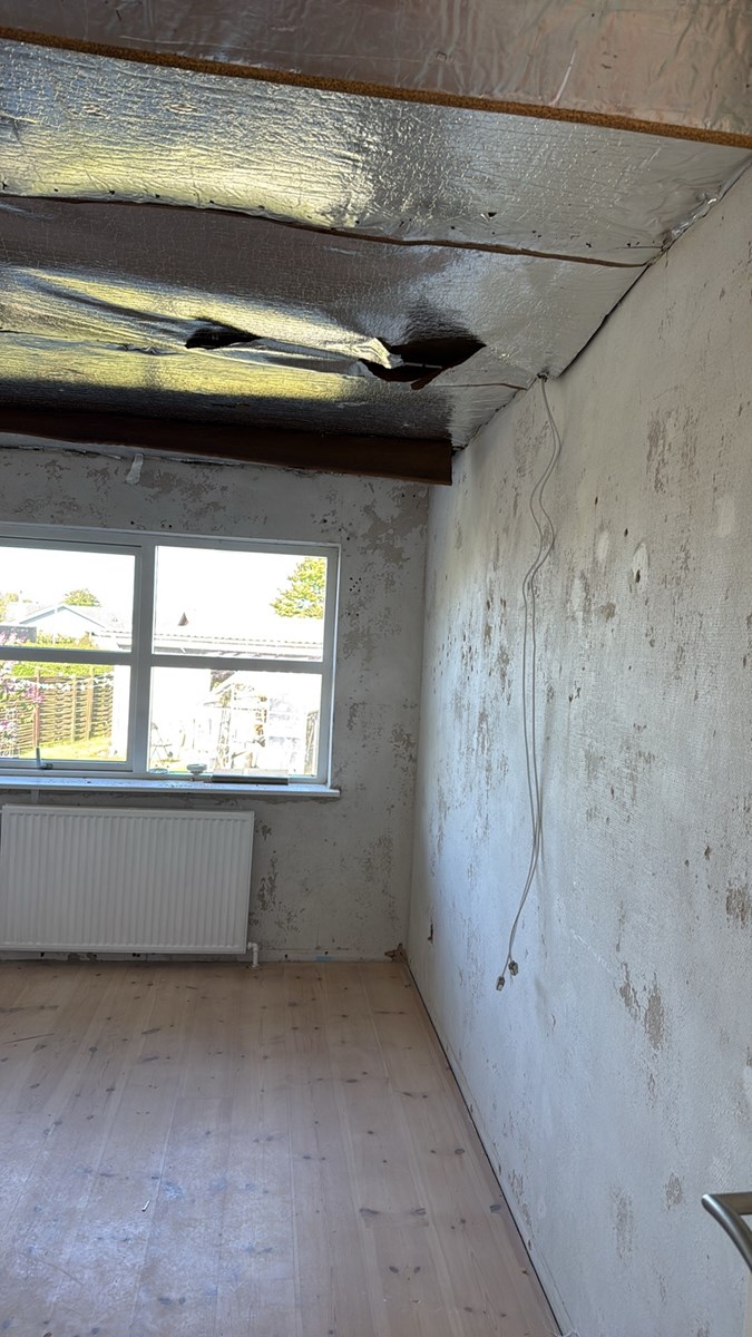

Jeg har pillet glasvæv af væggen og listeloft ned og skal igang med at fuldspartle og opsætte troldtekt og har et par spørgsmål

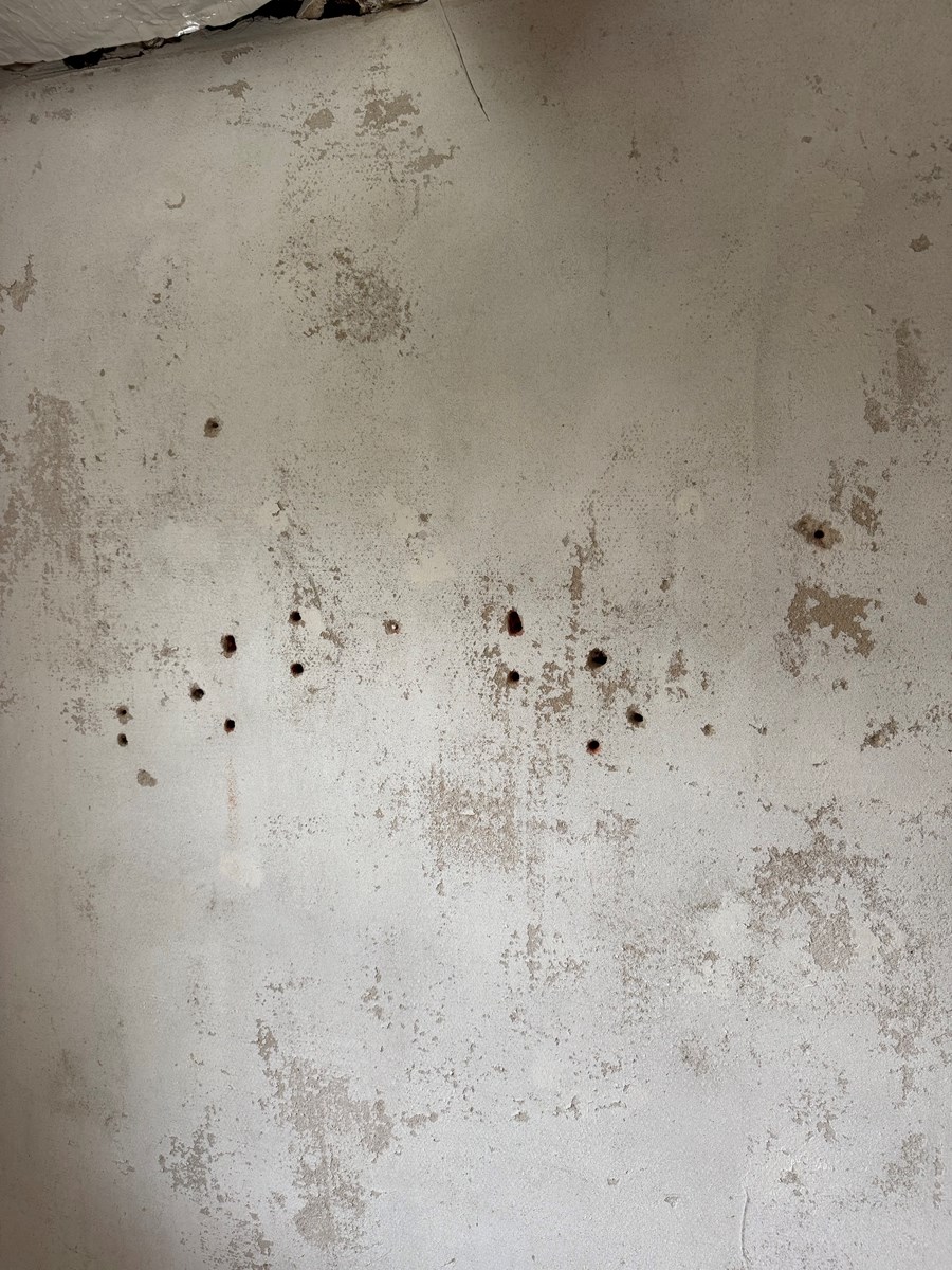

Væggen var fuld af huller fuldt med polyfilla som jeg har krattet ud. Jeg har et par poser weber 280 i overskud fra kælder - kan jeg bruge det til at fylde ud? Det er murstensvæg med puds
Jeg skal nok have erstattet den gamle dampspærre i loftet der er gået i stykker, og i øvrigt heller ikke går ud til kanten. Jem og fix sælger 2 forskellige, 0.15 og 0,2 mm. Hvilken skal man vælge
Hvis jeg gerne vil have så meget lofthøjde som muligt kan jeg så undlade 45mm isolering mellem Troldtekt og dampspærre? Alternativt kan jeg se de sælger nogle akustik plus plader som har noget tyndt isolering på bagsiden. Jeg har indkøbt almindelige troldtekt plader men tænkte man måske selv kunne lukke noget tyndere isolering på bagsiden af disse så det passer med forskalling (25mm)

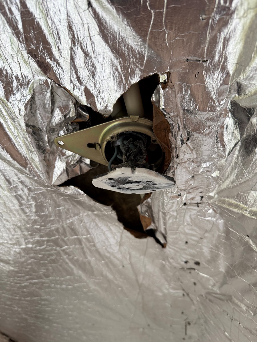

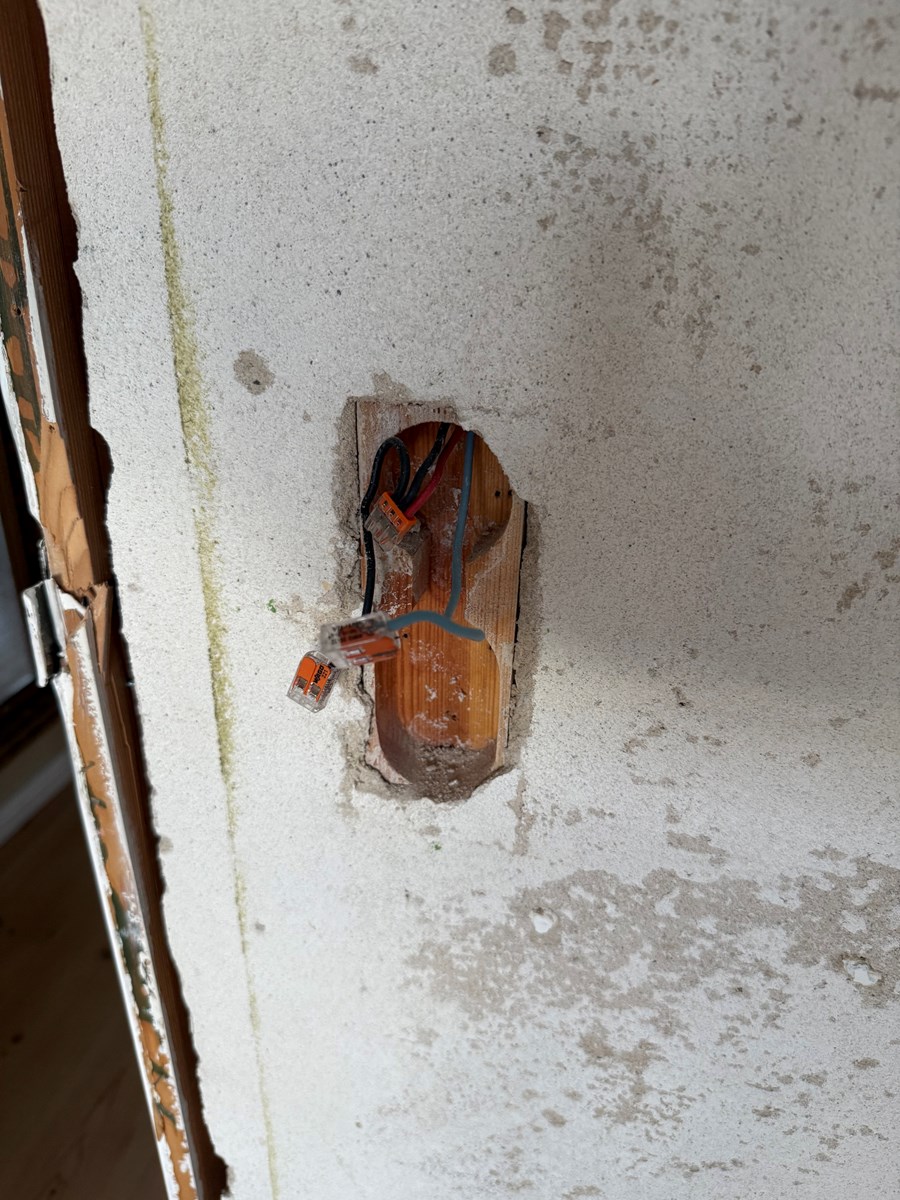

Må jeg selv fjerne trædåsen i væggen og sætte indmuringsdåse i ? Samme spørgsmål med loftdåse? Jeg er klar over elektriker skal slutte det til men hvad må man gøre selv
Det er ikke et krav at der skal være 45 mm isolering over troldtek. Sådan som din installation er lavet skal der sikkert bruges en lufttæt dåse i loftet.
Alt arbejde med fast installation er autorisationskrævende.
Du skal nok banke lidt på pudslaget for at mærke efter om det sidder læs. Det gør det ofte omkring sådanne huller. Så er Weber udmærket til at pudse efter.
