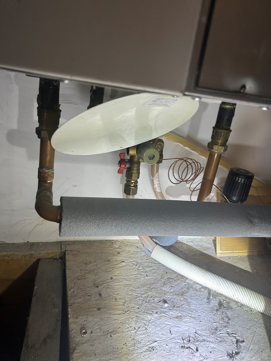

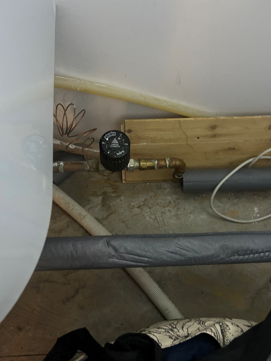

Hvis jeg skruer på den sorte termostat så ændre lyden sig og stopper helt hvis jeg skruer den på nul.
Nogen der har bud på:
1. Hvad styre den sorte termostat? Evt. kun gulvvarme, så jeg bare kan lade den været slukket om sommeren?
2. Hvilke andre muligheder bør jeg prøve, før jeg hiver fat i VVS

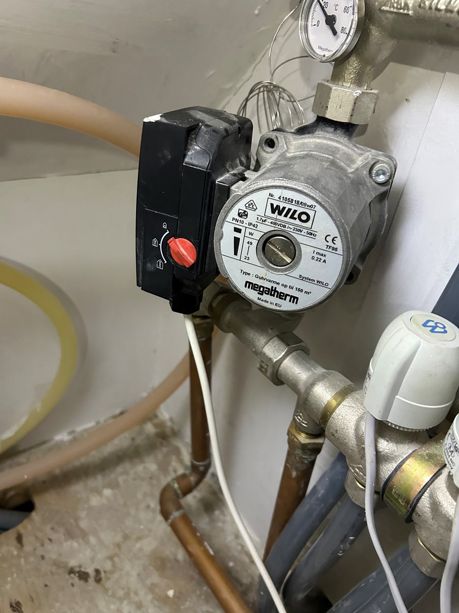

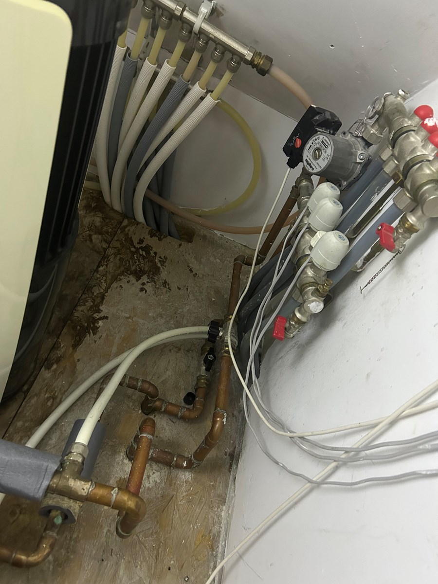

Måske det er din shunt cirk. pumpe ?
Kan se at du lave et bypass på den mellem de 2 ledigere røde ventiler.
Thomas_Mygind skrev den 17-05-2025 20:05:59
 Er det den her? Og redet skruen man så bare skal skrue lidt mod uret?
Den pumpe du viser er pumpen til gulvvarmen. Måske er den allerede slukket af gulvvarmestyringen. Prøv at lytte til pumpen - øret helt ind på pumpen, så vil du kunne høre den hvis den kører. Det ef det røde greb på eltilslutningsboksen def regulerer trykket på pumpen. For mig at se, er den stillet på “lille hus”, så hvis du drejer den “mod uret”, øger du trykket.

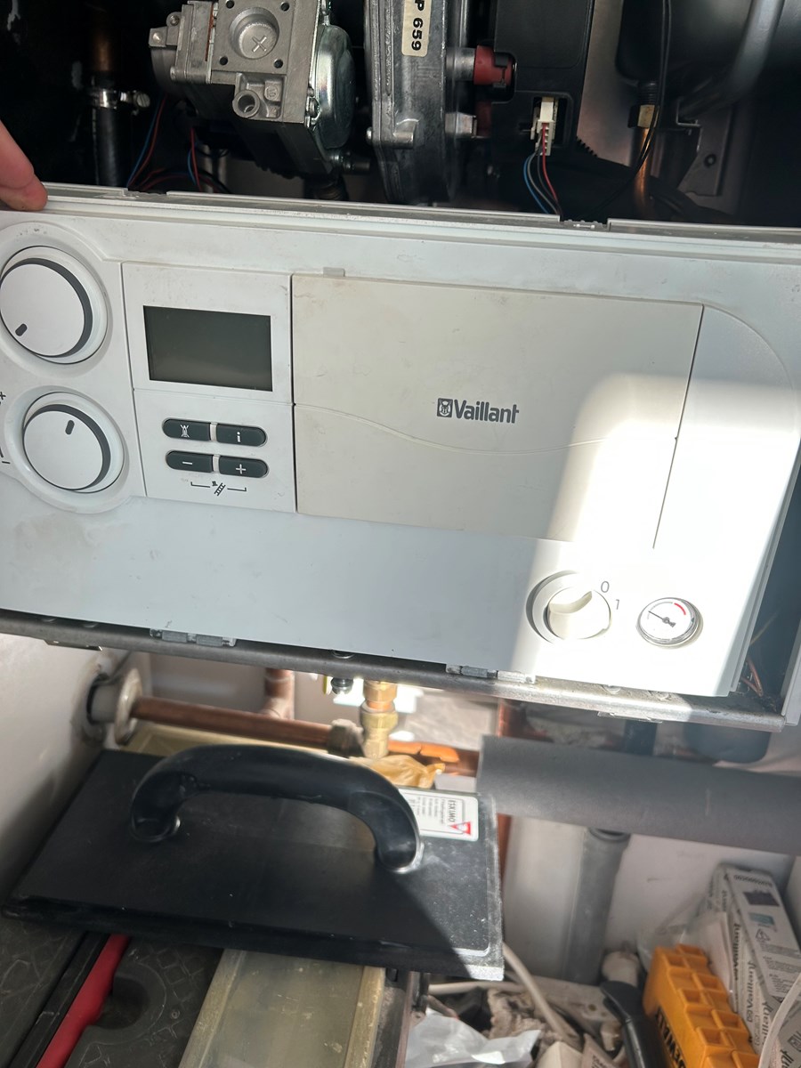

Prøv at åbne lågen i gasfyret, og se om der ikke sidder en pumpe derinde.

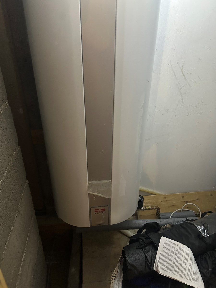

Den sorte termostatventil ved varmtvandsbeholderen bestemmer hvor varmt vandet k varmtvandsbeholderen må blive.

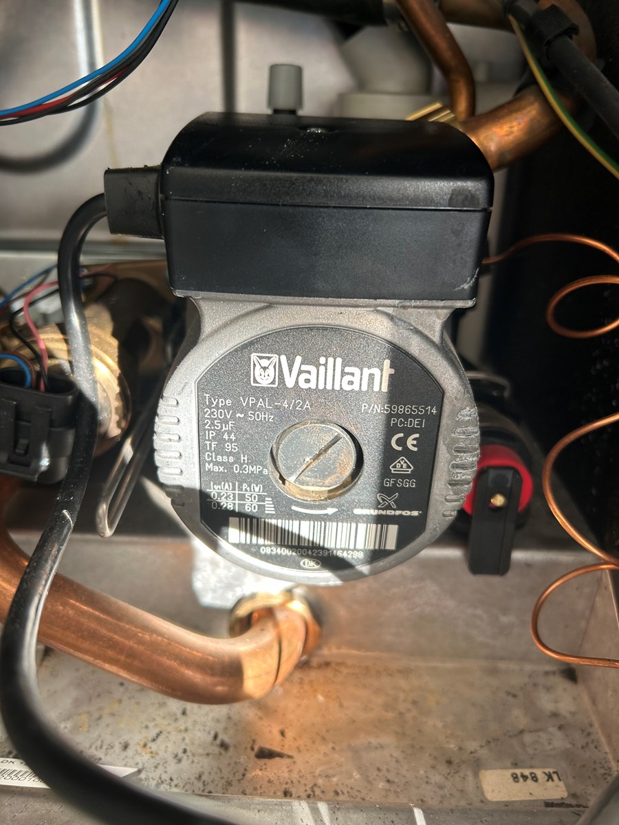

Her er den i gasfyret, men syntes ikke jeg kan se sted jeg kan indstille trykket på den? (Er det elektronisk styret på den her?)
Men når fyret er slukket så er der ikke noget der suser (var også en enkelt radiator i stuen der gjorde det) 😊
