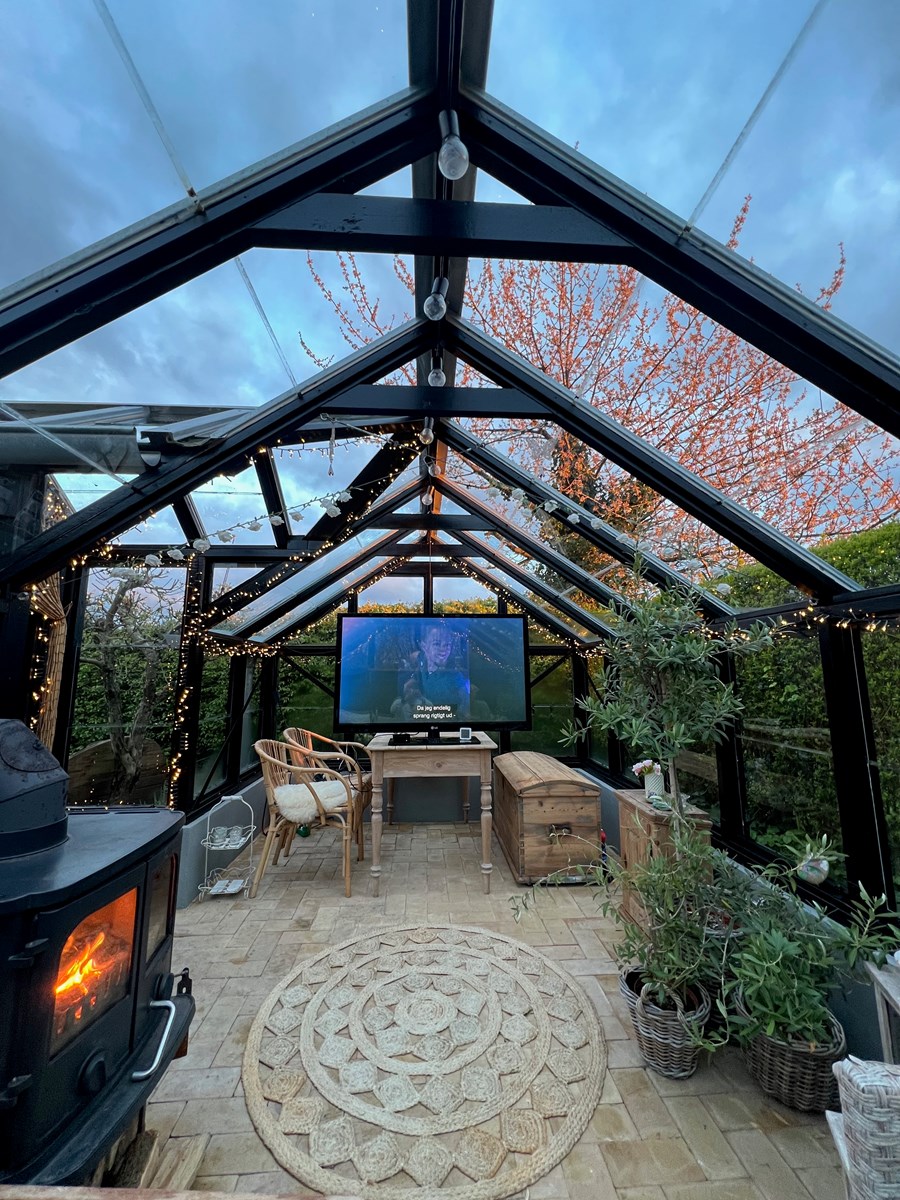

Jeg har for mange år siden bygget et drivhus som vi nu har "forfremmet" til opholds/hyggerum hvor vi tilbringer mange timer, både aften og dag.
Drivhuset og soklen er uisoleret, og gulvet (teglsten) ligger direkte på et tyndt lag sand på terræn. Om natten stiger luftfugtigheden (naturligt nok) helt vildt, så der kan dufte en smule jordslået i vinterhalvåret.
Jeg påtænker at lægge en dampspærre under teglstenene da jeg formoder at en stor del af fugtigheden kommer dernedefra. Stenene er tydeligt fugtige om vinteren. Mon nogen har erfaringer med sådan et projekt? Vil det gøre en forskel, og hvilken spærre vil kunne anvendes? (Jeg har ingen planer om kapillarbrydende lag eller isolering, da huset iøvrigt ikke er isoleret).
