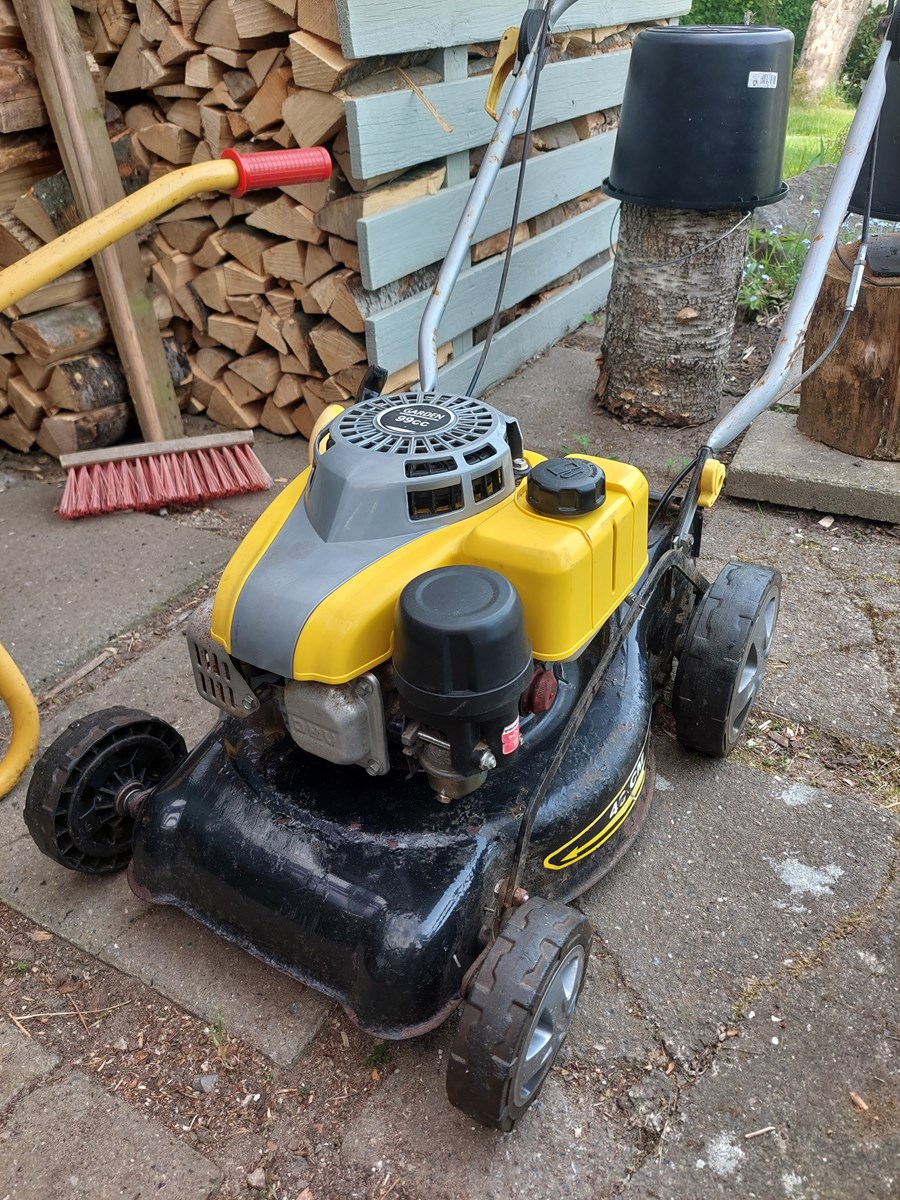

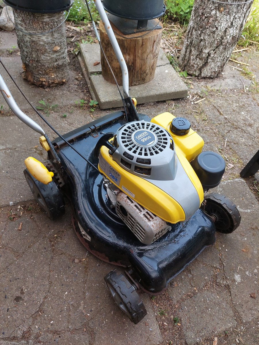

Jeg har fået en 10 år gammel plæneklipper med fremdrift foræret, fordi den ikke kunne starte længere.
Jeg får den igang, men den kører utroligt hurtigt i motoren synes jeg.
Når jeg kobler fremtrækket til, så kører den også tilsvarende hurtigt, så jeg skal småløbe efter den, og det er jo ikke meningen.
Den ryger en anelse.
Luftfilterkassen er den sorte cylinder ved siden af benzintanken, men det er tomt. Altså intet filter i - kan det være en del af årsagen?
Jeg har ikke kunne finde modellen, og dermed søge efter et nyt filter. Heller ikke ved at slå motornummeret op.
Ellers en ok lille selvkørende maskine med opsamler, som dog ikke fungerer som den skal nu.
​​​​​Du skal nok have omdrejningerne på motoren justeret ned..
Optimalt er at få målt omdrejningerne, de plejer generelt at ligge mellen 3000-3500 o/m for plæneklippemotore.
Men tjek lige om omdrejningsregulatoren virker, kan være blokeret af gammel græs og skidt.
Nogle motorer styres omdrejningsregulatoren af olien i motoren, så tjek også om oliestanden er korrekt.
Prøv evt at kikke denne video hvordan man stiller max o/m, tænker det er det samme på din selv om det ikke er samme model.

Tak - spøjs fætter ham i videoen - Det skal jeg få set på. Kunne måske godt være en omdrejningsregulator der var stået af - så er spørgsmålet om jeg kan finde frem til den på denne maskine :D Oliestanden er helt OK.
