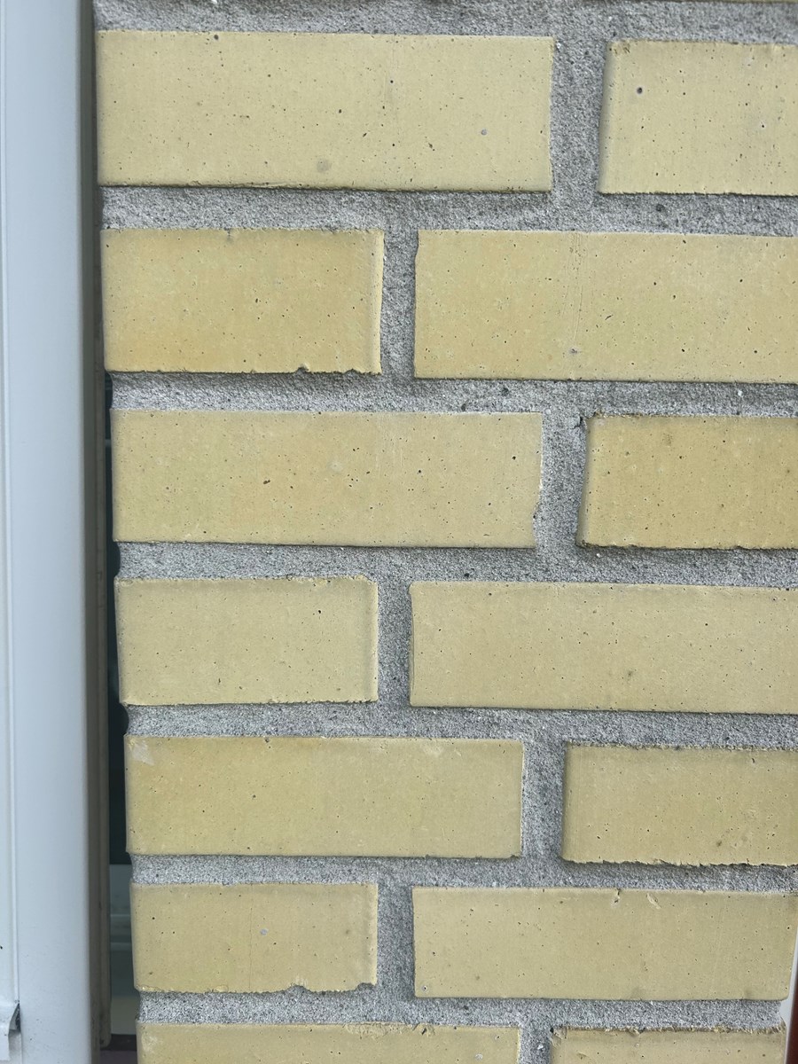

fuge i mellem mursten
Heyy.  Flinke folk
hvad skal jeg købe og hvordan skal blandings forholdene være for at ramme denne fuge. 😊
vh T-Low
Det ligner strandsandsmørtel evt. blandet med cement 10:1
Hvis det er noget reparation skal du være meget heldig, for at ramme den samme farve. Desuden går der lang tid inden farven er stabiliseret.

Hey. Godeven   Ja det er rep efter murBier 🥲
det skal bare ligne så godt som muligt. 😀
