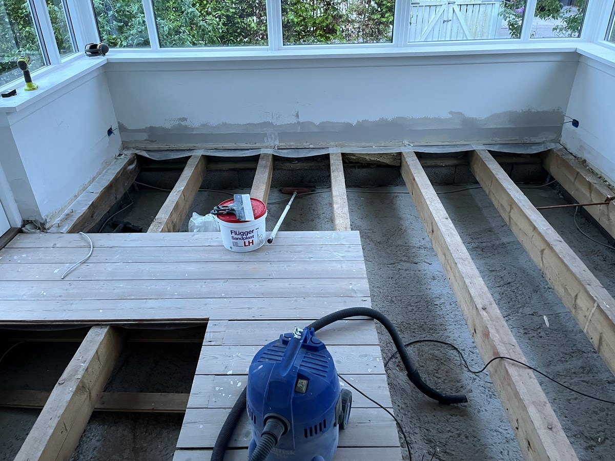

Jeg har en “havestue” opført i 2004, som desværre trængte til et nyt gulve, da en af bjælkerne var gået løs.
I den forbindelse, vil jeg gerne overgå fra radiator til gulvvarme, men er dog i tvivl om mellemrummet ml. bjælkerne og betondæk.
 Før jeg fjernede gulvet, var der isolering mellem bjælkerne, og blot luft ml. bjælke og betondæk.
Jævnfør de originale bygningstegninger, skulle der have været ventilationsriste i soklen, det er dog IKKE tilfældet. Alting virker tørt og sund i konstruktionen.

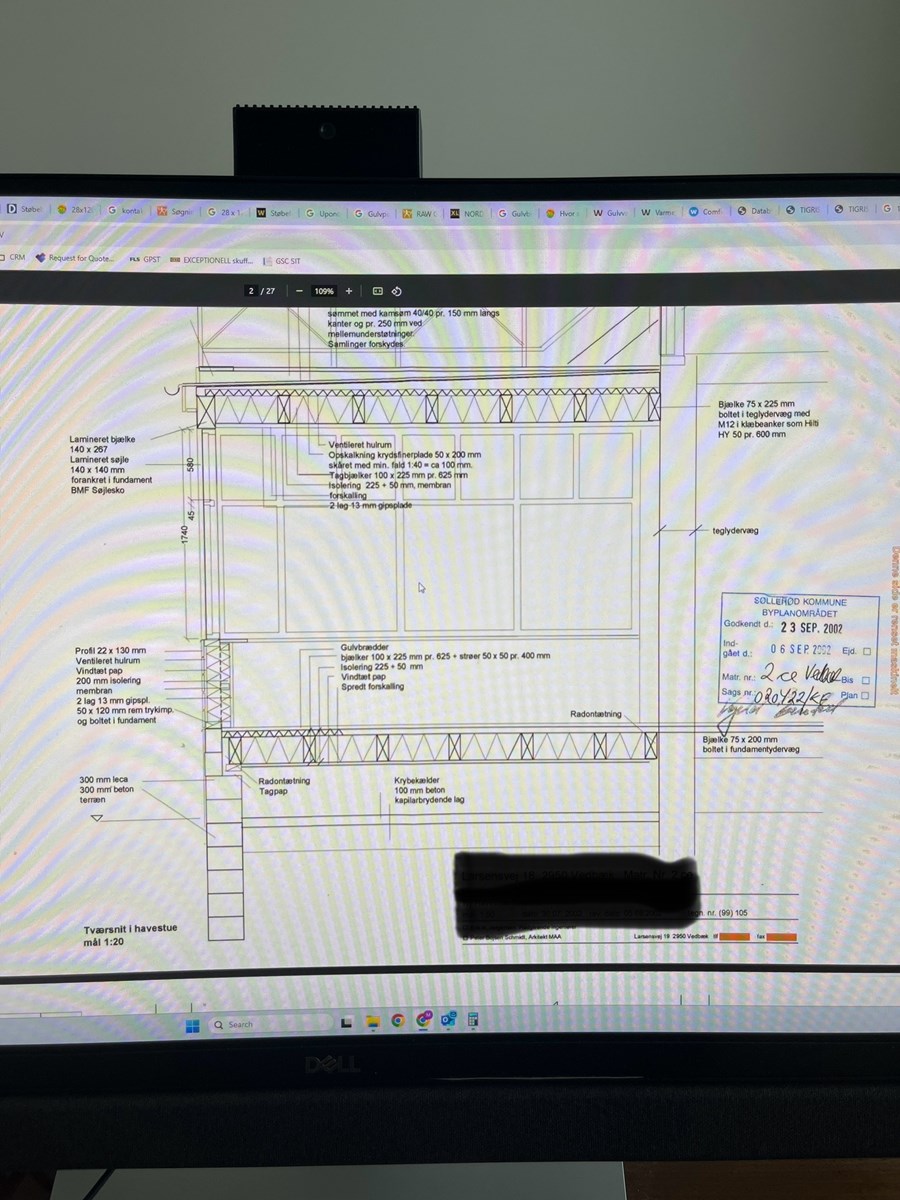

Jeg har vedhæftet tegning fra den oprindelig arkitekt/ingeniør, hvor opbygning fremgår.
Nu hvor jeg vil lave hurtig virkende gulvvarme på forskalling, hvordan bør jeg bedst kommen videre?
Er det at smide en plastmembran på beton med 10cm til kant, for derefter at bore ud til de jf. tegning manglende udluftningsriste? Isolere med trykfasy Rockwool ned mod “krybekælder” og en dampbremse eller dampspærre mellem bjælker og forskalling?
Håber I kan hjælpe!!

 Tusind tak for input BOFH, og godt perspektiv i forhold til fugt.
Det er dog bjælker, og som det fremgår af denopribdelige tegninger er der plads til ca. 275mm isolering mellem bjælkerne og gulvvarmen. Vil dette ikke være passende?
