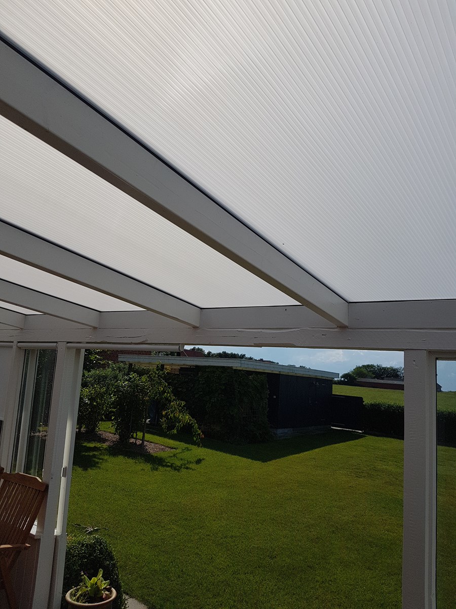

Jeg gik op i 16mm plader, for at slippe for lægterne, de pynter jo ikke ligefrem.
Jeg brugte plader fra Rias..
De har lagt i 4 år, og har ikke bemærket problemer af nogen art..

 Spær 120x60 CC100,  frit spænd 260 cm.
Rias foreskrev at der skulle bruges 60 mm brede spær, da det passer med gummiprofiler og alu topskinner. Jeg fandt dem i Bauhaus, de var som spærtræ høvlet på alle sider er let rundede kanter, det ser dog ikke ud til Bauhaus har den type længere.
Men måske du skal lidt op i dimension, har ikke regnet på mine, men der er ingen nedbøjning.
