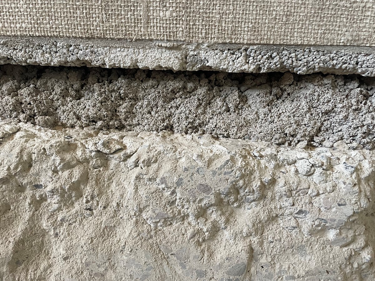

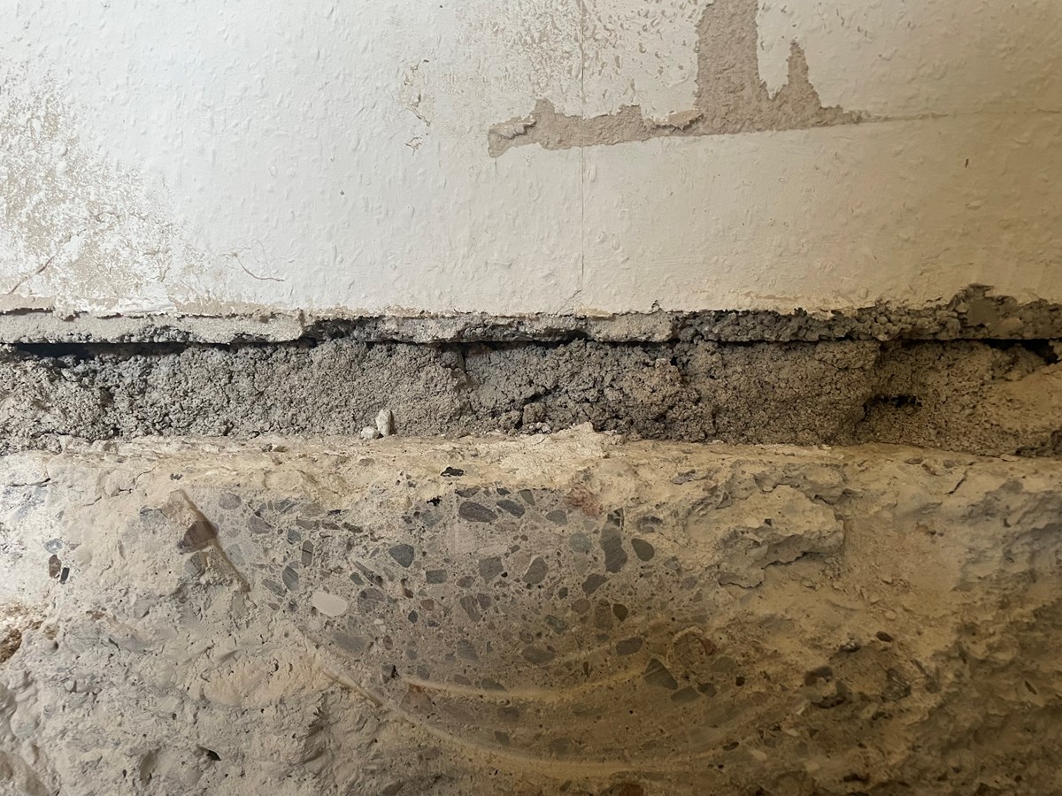

Jeg har banket betongulv op og i den forbindelse er der noget pudslag af en art som er smulret af i overgangen af den støbte beton sokkel og lecavæg.. ​Det er ved de indvendige vægge.
Hvordan reparere jeg lige det? Jeg overvejede om jeg kunne bruge støbesand og cement i en blanding af 1:3? Eller skal ​jeg bruge noget andet? (Jeg har allerede en masse støbesand samt cement liggende, derfor ville ​det være den hurtige og “billige” løsning for mig nu).
Ja du kan godt bruge sand/cement
Jeg ville koste det over først, med en tynd blanding sand/cement først, så får du bedre vedhæftning...
