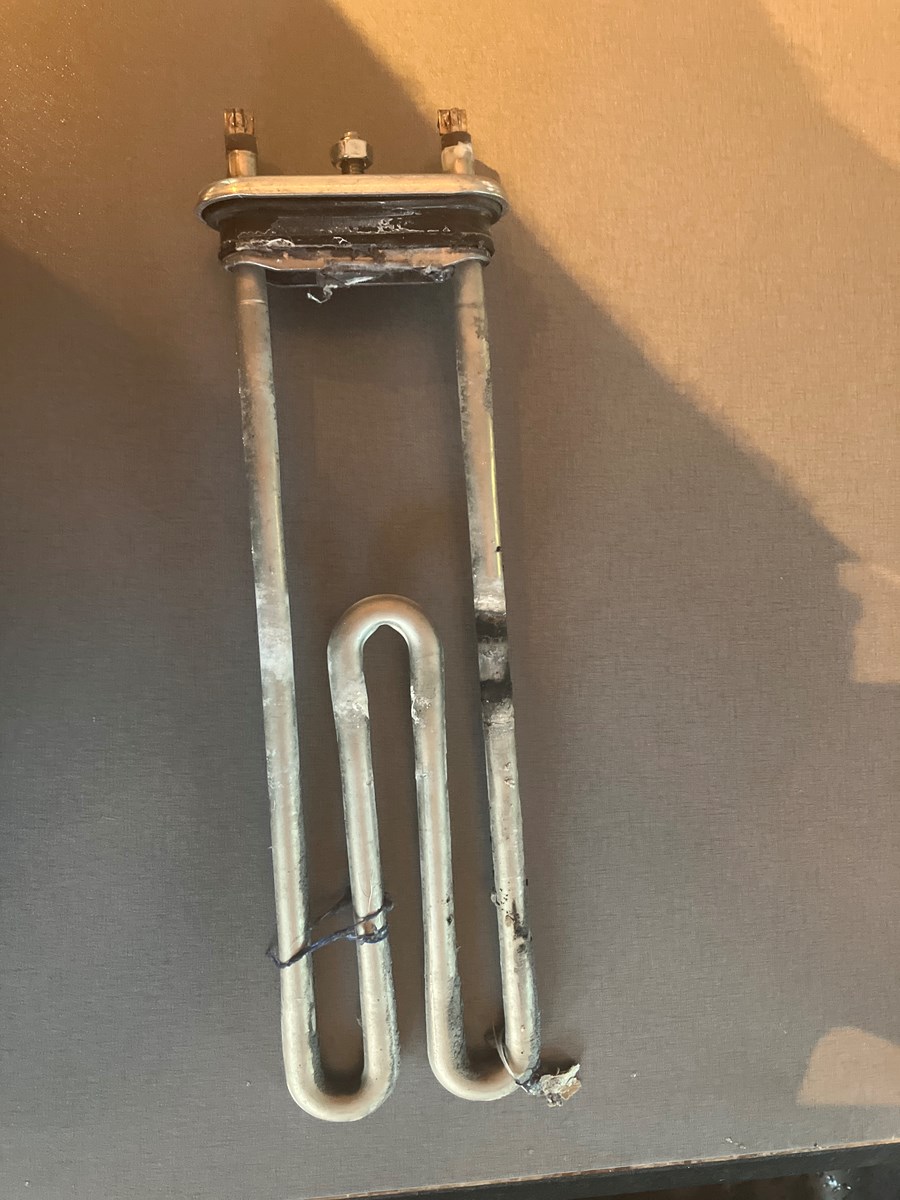

Min vaskemaskine slog HPFI fra i dag førstegang under vask, så jeg slukkede vaskemaskinen og gjorde arbejdsdagen færdig. Tændte vaskemaskinen og den kørte næsten færdig, da den viste at den manglede 1 minut slog HPFI fra igen.
Normalt plejer det at være varmelegemet der er overgang på, men tænker ikke det varmer til sidst.
Nogle gode forslag inden jeg skiller det hele ad?
HPFI afbryderen kan godt koble ud ved en fejl på varmelegemet uden at der er strøm på det . ​
Mvh S.H.
Ja kom i tanke om at jeg havde købt en for meget for 2,5 år siden så har lige skiftet det.
Det tyder på at det var det.
Og det tyder også på at du ikke bruger et afkalknings middel i hver vask
