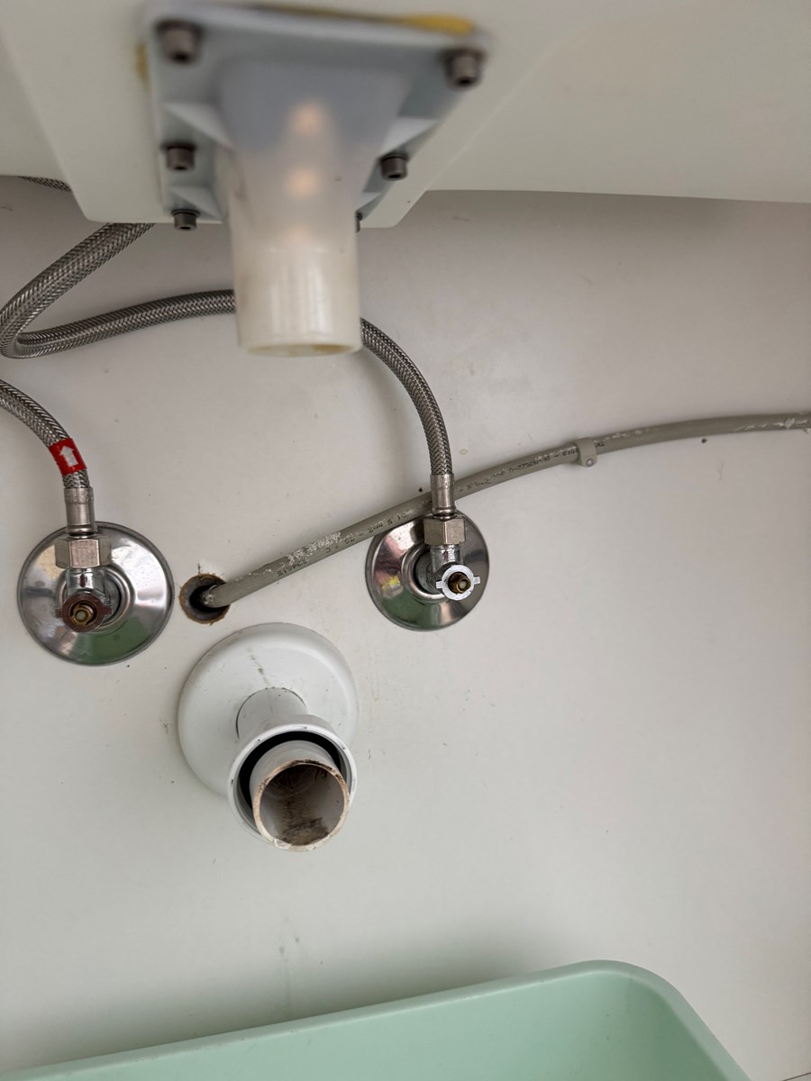

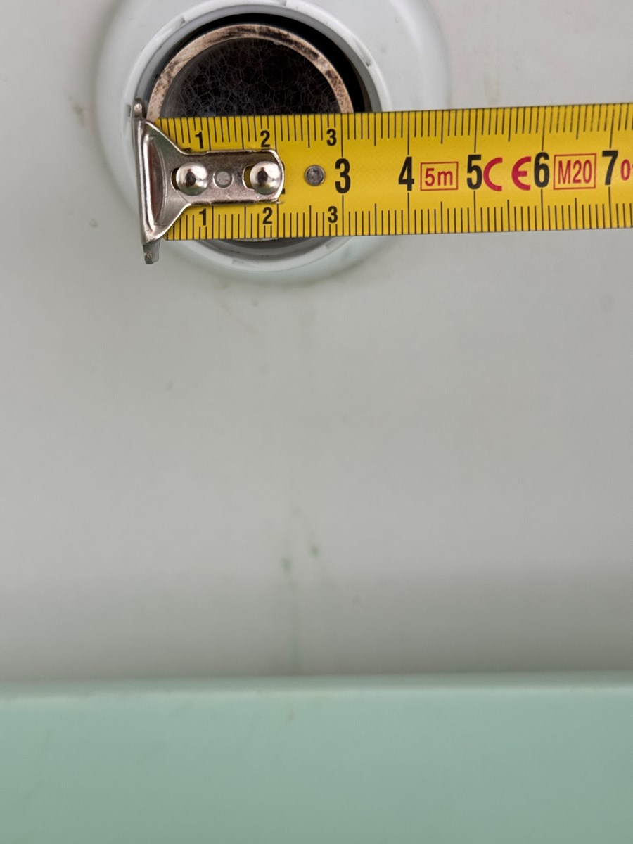

Jeg har en våndlås på badeværelset der ofte lugter (billede vedhæftet)

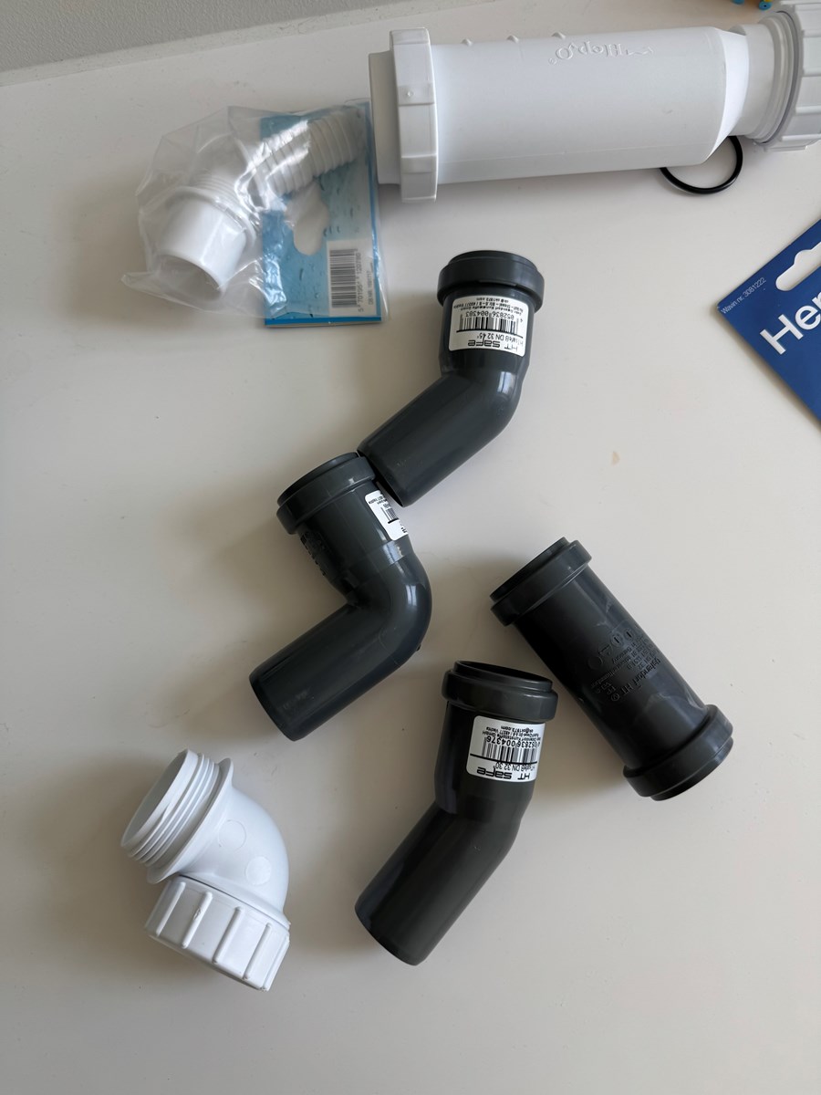

Jeg har købt denne Wavin Hepvo (32 mm) samt kobling, men kan ikke gennemskue påsætning:
https://www.vvs-shoppen.dk/wavin/32x1-14-mm-hepvo-vandlaas/

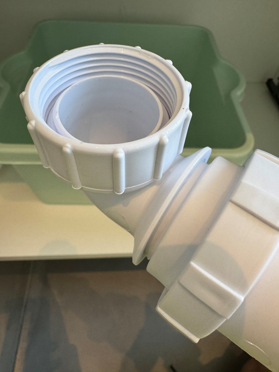

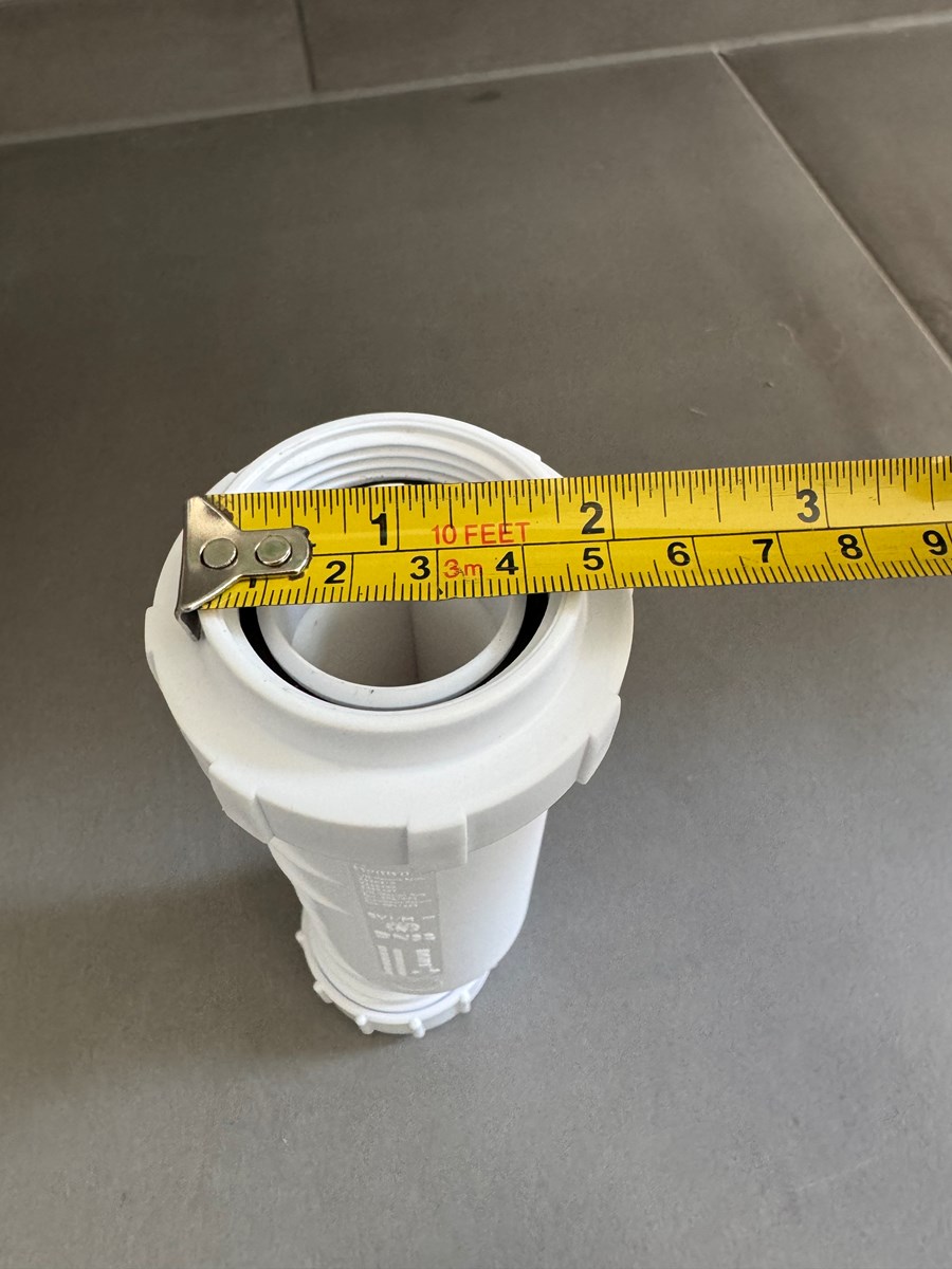

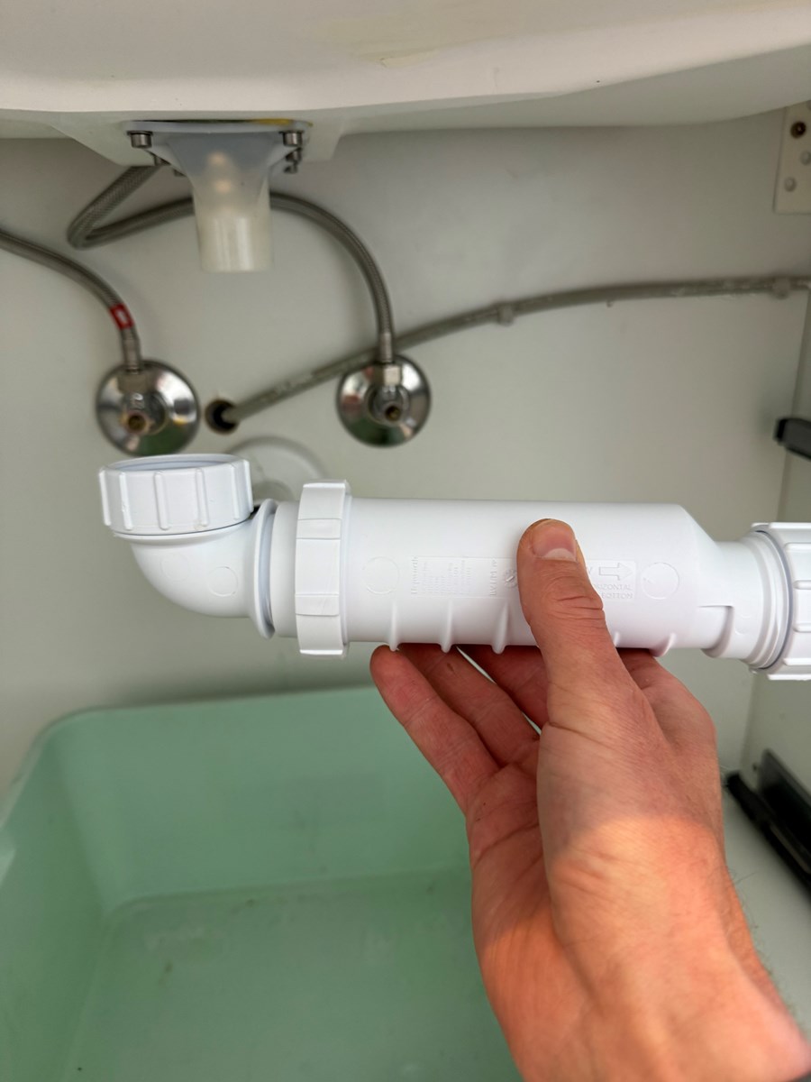

Den kan både gå lodret ned, på skrå eller ligge flat med en smule hældning. I den øverste (tykke) ende er der et gevind som jeg ikke kan få noget til at passe i. Koblingen på 90 grader kan skrues på her, men så er jeg lige vidt. Midten af koblingen eller selve låsen er 32 mm og så er der et bredere gevind udenom - så jeg søger tips til hvordan jeg forbinder den ende (indgangen) men det 32mm afløbsrør under vasken.
Skal du ikke bare have den rette overgang til rør istdet for bundventil med gevind. Altså sådan en her afhængig af røret:
https://www.vvs-shoppen.dk/wavin/40x1-12-mm-hepvo-overgang/
https://www.vvs-eksperten.dk/aflob-kloak-aflob-hvid-aflobsror-wavin-hepvo-overgang-32mm-x-1-14-186652032
Hej Buller,  tak for svare.
Den kobling jeg har købt er også 32mm x 1 1/4. Den ene ende kan fint skrues på vandlåsen, men den anden ende passer ikke på udgangsrøret fra vasken, som er 32 mm i diameter.

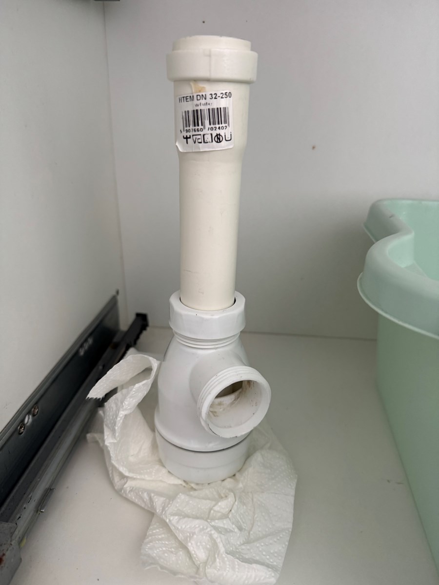

Det 4. øverste billede viser et rør inde i overgangen som også er 32 mm og gevindet rundt om er bredere.

Jeg har ikke selv haft med vaske at gøre hvor der er et udgangsrør. Kun hvor der er et gevind fra en bundventil som fx denne: https://www.youtube.com/watch?v=TncyzLDW8Dg
Så tænker da du skal have en kobling der kan skrues på vandlåsen og så med omløber og konkav pakning så det kan skrues på røret fra vasken.
Mon ikke det er sådan en her du skal bruge: ​LINK​​​
Eller noget tilsvarende i 32mm * 11/4
