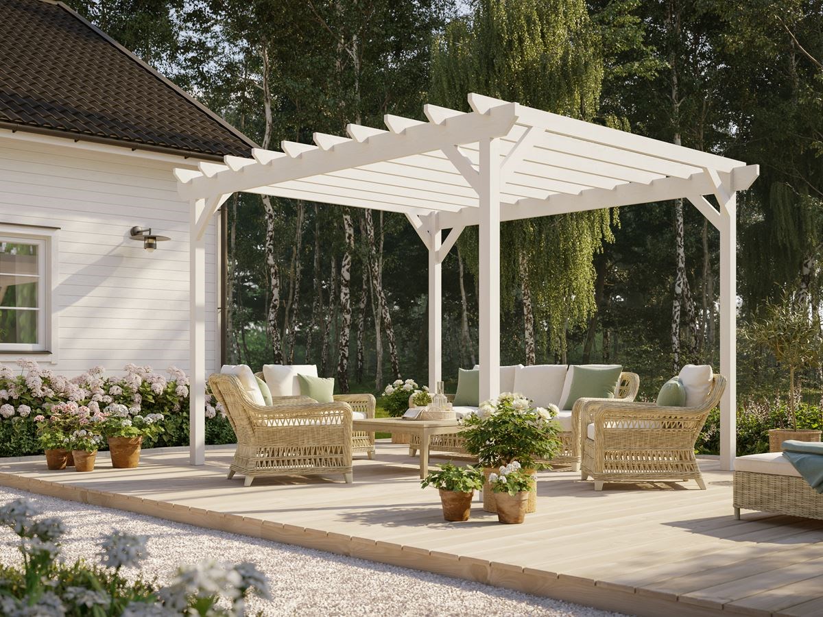

Hvis jeg forstår dig rigtigt så vil du lave en "pergola" med 4 stolper der så er forbundet af overlæggere ?
Hvis det er rigtigt er 10x10 rigeligt til at bære, selvfølgelig alt afhængig af hvor langt du har mellem stolperne (jo længere afstand jo mere vil stolpen bøje).
Det du skal være opmærksom på er sideværks træk, som opstår når sækken kommer i bevægelse, når du slår til den.
Det betyder at du skal lave "trekanter" i hjørnerne ala det du ser på billedet.
Ja det havde jeg tænkt og en overlægger i midten som når man bygger et hus.
