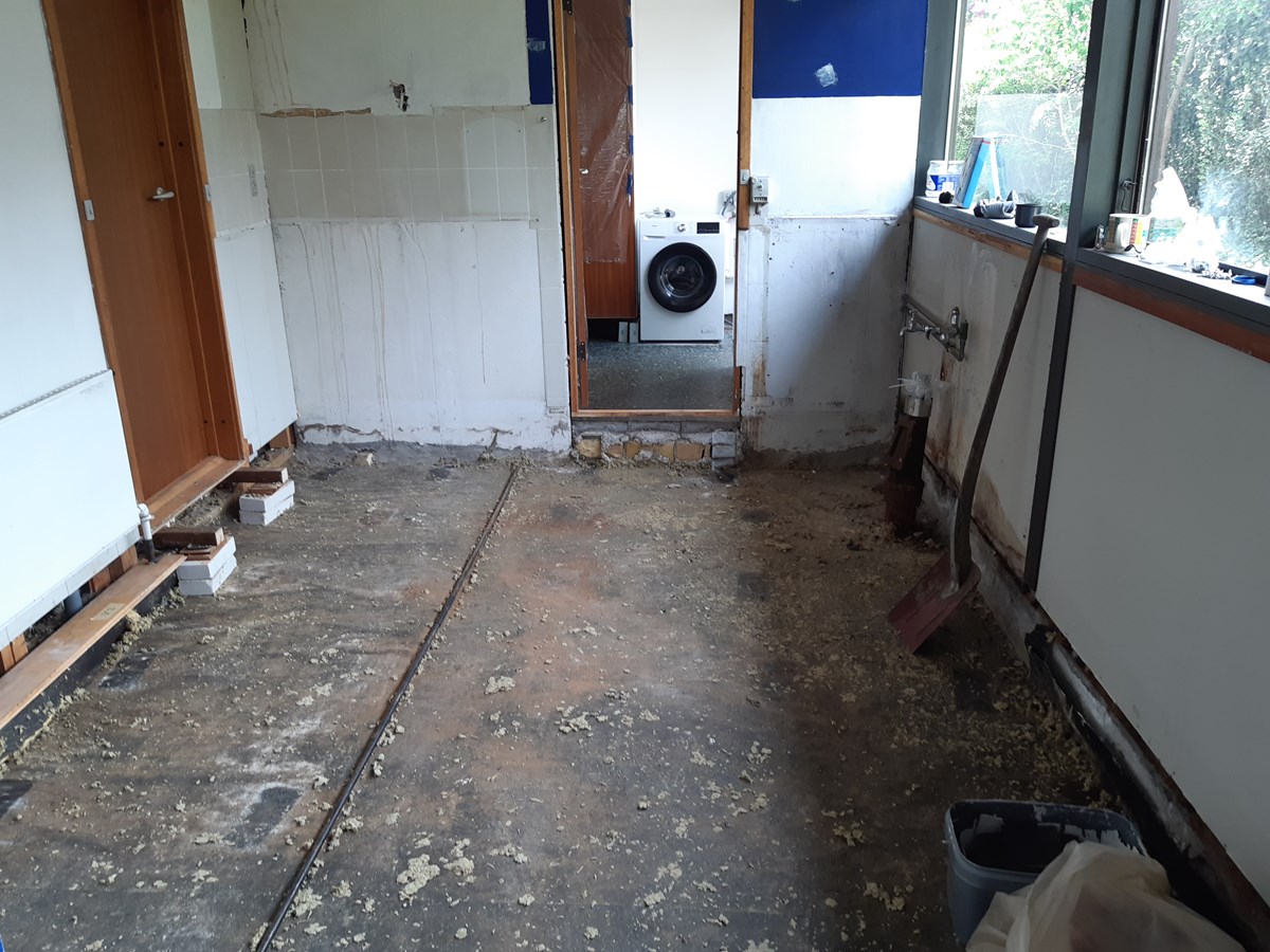

Jeg skal isolere og lave gulvvarme i mit køkken oven på det eksisterende betondæk i hus fra 1966. Jeg har 22-25 cm at gøre godt med og vil gerne afslutte med det eksisterende massive bøgeparketgulv, jeg har taget op.
Lyder den her opbygning rigtig?
  • 25 mm parketgulv
  • 20 mm spånplade (til at sømme parketgulvet fast)
  • 2 mm gulvunderlag i rulle (behøver jeg det?)
  • <1 mm dampspærre
  • 16 mm Nordic Fos sporplade i EPS med slanger
  • 2 x 80 mm Kingspan Kooltherm K3 i forbandt
  • Asfaltpap
  • Eksisterende betondæk
  • 20 cm slagger (de bliver ikke taget op i denne omgang)
Det er jo ikke nogen prangende isolering, men det tætteste jeg kunne komme på den krævede isoleringsevne, og projektet er desværre ikke lige til at tage betondæk og slagger op i denne omgang.
Så fire spørgsmål:
  1. Ligger dampspærreren det rigtige sted, eller skal den ned under sporpladen med gulvarmeslangerne?
  2. Kan jeg lime det gamle parketgulv (fer og not) sammen, så jeg ikke behøver holde det sammen ved at sømme det fast?
  3. Skal isoleringspladerne limes sammen, eller skal de bare ligge "løst"?
  4. Hvor har I andre købt Kingspan isolering? Jeg kan kun finde det meget få steder...
