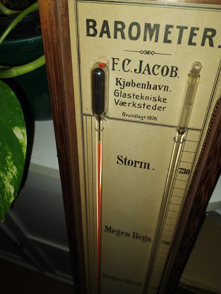

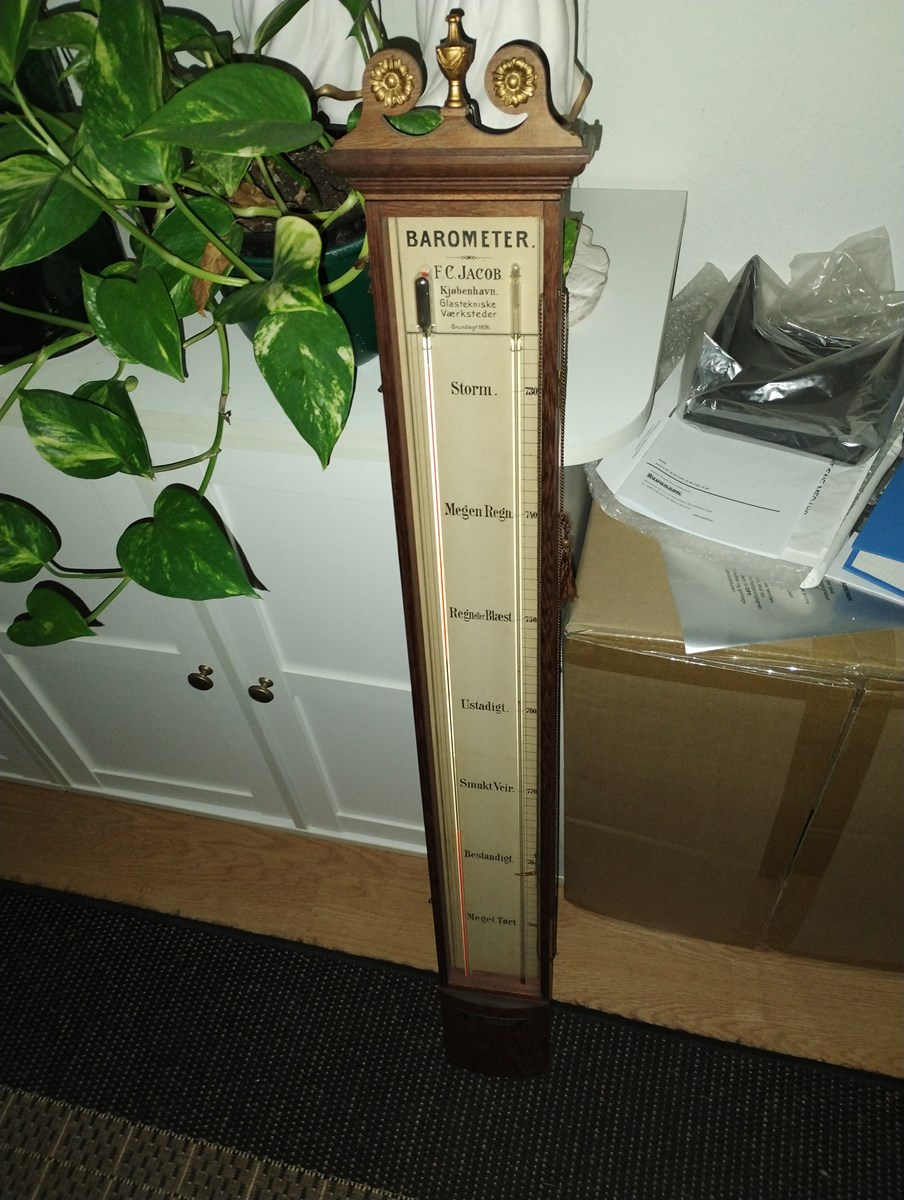

Jeg har fået et gammelt/ antikt barometer.
Det er over en meter højt og en ret sjov ting, men..

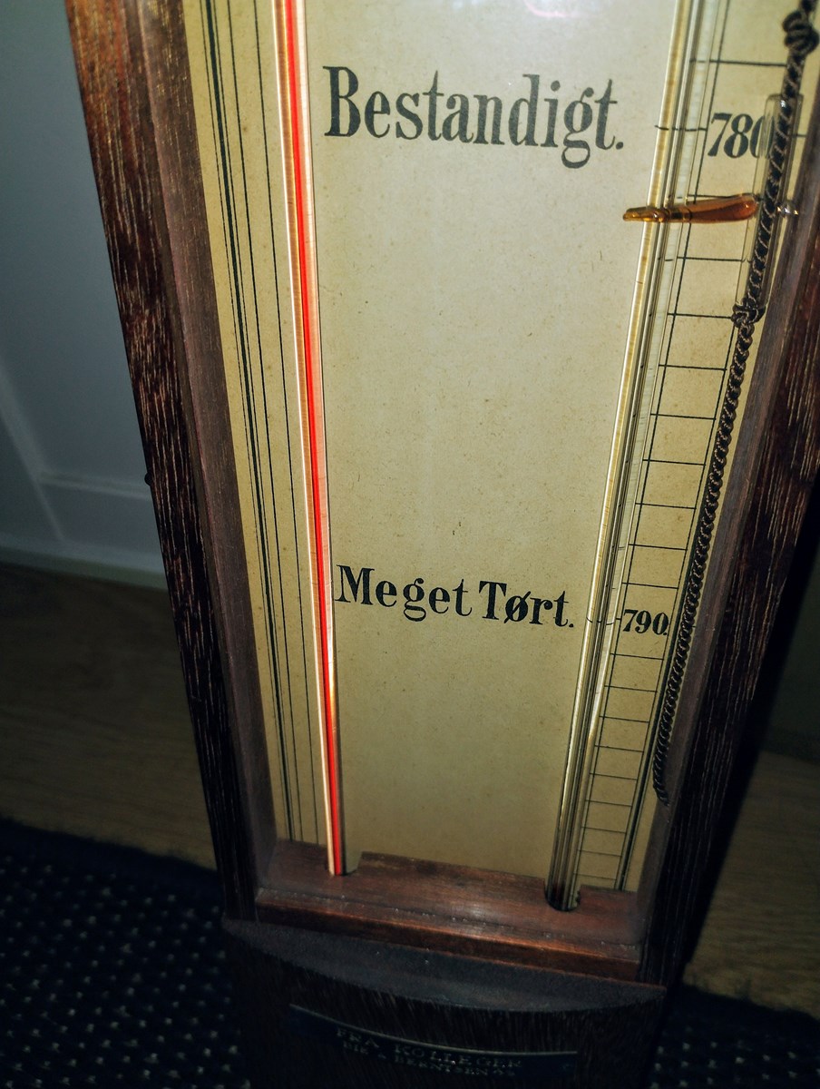

Den røde søjle i det tynde glas, den er delt.
Er der en ​nem / smart måde hvordan den kan samles igen?
Eller skal jeg bare sende den på lossen?
​Hvad er det for en væske der er brugt?

En rød søjle i et kviksølvbarometer? Der er noget, der ikke passer. Kviksølv (HG) er metalfarvet. Har du ikke et billede af barometret?
Normalt består et kviksølvbarometer af et rør lukket i øverste ende. Nederste ende er så sænket ned i en åben beholder med kviksølv, Rummet over kviksølvsøjlen i røret er lufttomt.
Den er god nok , det er et kviksølvbarometer ., men en mere moderne type og sikre type , i de originale var der et langt  lukket glasrør der endte i en U bøjning med en stor åben skål og hele røret og skålen var fyldt op med kviksølv , det var luftens vægt  (lufttrykket) der holdt kviksølvet oppe i røret , i de nyere har man for at undgå kviksølvdampene , lavet en indretning med sprit med rødt farvestof så der ikke er direkte adgang til kviksølv . den eneste måde du kan samle kviksølvsøglen er at slå det ned  så det samler sig .
