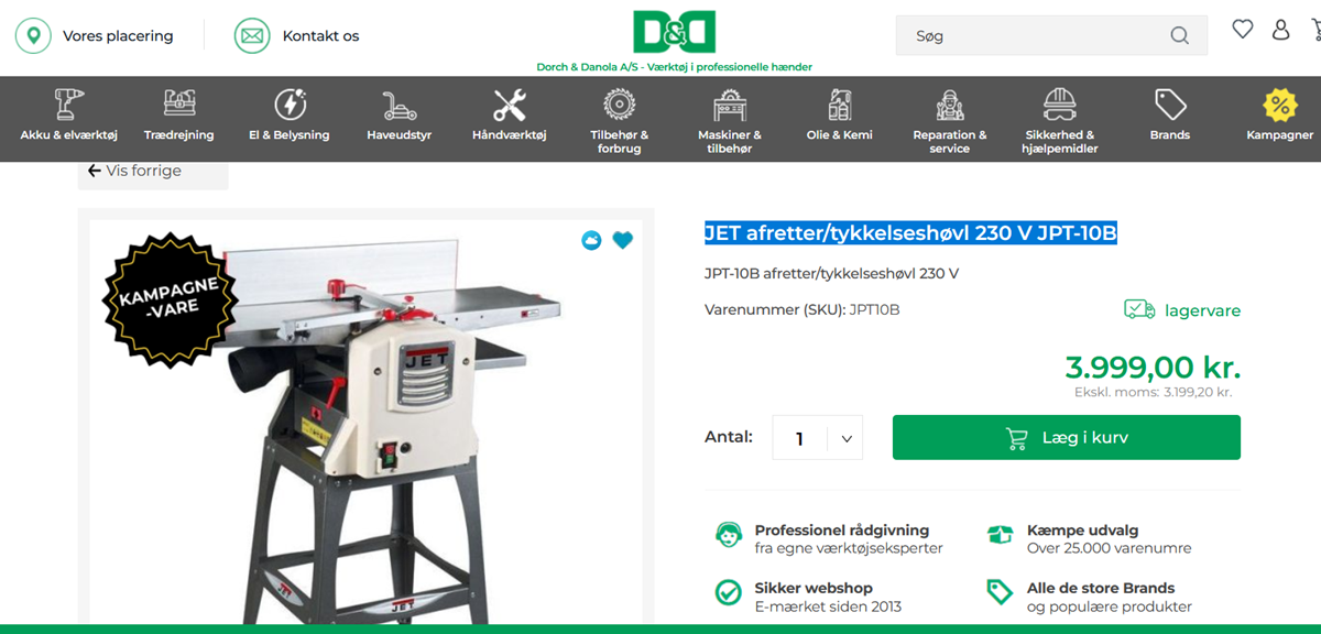

Eks. som denne her      LINK              Eller lignende typer, alt efter hvor mange penge du vil bruge på det..
 Hej Jens. Tak for tippet.
Men den model du linker til - er den noget du har erfaring med? Prisen er som sådan ikke afgørende, men jeg er selvfølgelig heller ikke ude på at smide penge ud af vinduet.
Derfor er kernen af mit spørgsmål lidt. Ville du være tryg ved at købe den model du linker til? eller ville du købe er finere?
Jeg er meget i tvivl om de alle bare er overordnet ens, eller om der er signifikant kvalitetsforskel. Ender jeg med at blive sur på en billig model fordi den ikke kan leverere et ordenligt resultat, og så alligevel skal ud og købe en dyr en - eller blive jeg glimrende glad for en billig en fordi de dyre kun giver mening hvis man bruger dem ofte?
Nej ingen erfaring bare ment som et eksempel, i den lavere prisklasse. Og Dorch & Danola A/S plejer at have rimelige kvalitets maskiner.
Metabo laver også en lignende, der er lidt dyre..
Jeg ville også snuse i private annoncer og DBA mm. efter en brugt INCA afretter. Fås ikke bedre.
