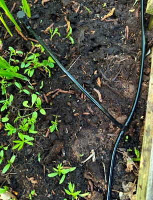

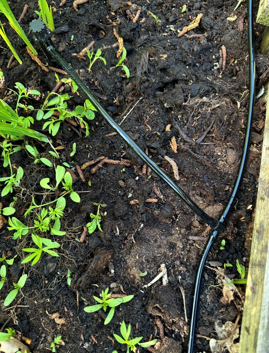

Hej alle,
Jeg prøver på at sætte et drypvaningssystem op til vanding af mine højbede samt et langt bed - alt ca. 20 meter langt. Jeg har købt et Garden drypvandingssystem hvor jeg har monteret ca. halvdelen og når jeg så ville afprøve det, så er der stort set ikke noget tryk i de sidste vandingspinde jeg har sat op. Det undrer mig meget, da mit almindelige tryk i vandhanerne er fint og jeg kun har monteret 10 vandingsdyser indtil videre.
Gode ideer værdsættes meget.
/Inger

Jo, når jeg lukker for de første, så kommer der vand ud af de sidste. De kan også godt dryppe allesammen, men med markant mindre vand sidst på strengen. Hvis det skal dryppe så lidt, så skal det jo være tændt hele tiden for at give nok vand. Den bliver solgt med 20 tilslutninger på 15 meter slange, men det vil aldrig kunne fungere her. De sælger også minisprinklere til det, men det kan jeg nok glemme alt om at få til at fungere 😢

Slangerne er 7 mm. Nej, der kommer ikke særlig meget vand ud af den sidste med mindre jeg lukker for mindst halvdelen af de første.
Overvejer selv at strikke en løsning med at bore huller i en almindelig vandslange for at få bedre tryk i hovedslangen.
/Inger
