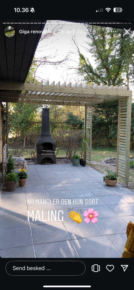

Hej folkens,
Jeg skal til at lave følgende pergola, og jeg vil gerne sænke brædderne som det er tilfældet på billedet. Jeg har overvejet både en overfræser eller en dyksav samt stemmejern til opgaven.
Hvordan ville I mon gribe det an?
Tak for hjælpen 🙏🏼

Jeg ville save hak i brædderne. Nemmere end i bjælkerne.
En almindelig håndrundsav vil være fin til opgaven. Spænd alle brædderne sammen, og mærk sporene op. Vær omhyggelig med både bredde og dybde. Så skærer du nogle snit i sporene. Brug stemmejern til at udglatte bunden i sporene.
Det vil både være pænere og nemmere at save hakkerne i overlæggerne i stedet for bjælkerne.
Hvis der er mange er det nemmeste at lave en opstilling hvor de passer med overfræseren.
Selvbygger med stort S.
Tak for svar. Det er omkring 25-30 bjælker, hvilket nærmer sig 90 huller. Hvad er den nemmeste måde at gribe den opgave an på?
Lav en opstilling til overfræseren hvor bjælkerne ligger an mod et stop, og fræseren har et land at køre imod der passer med dybden. Så bliver alle bjælker 100% ens uden at skulle måle.
Tak for vejledningen. Hvordan vil man skulle fastgøre det til de tværgående spær?
 Det kommer an på dimmensionen, men lange skruer nedefra eller skruer på skrå på indersiden af remmen også nedefra.
