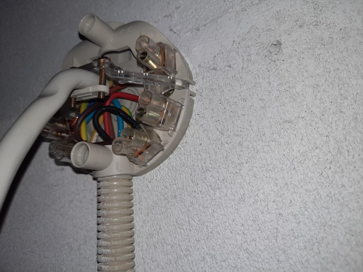

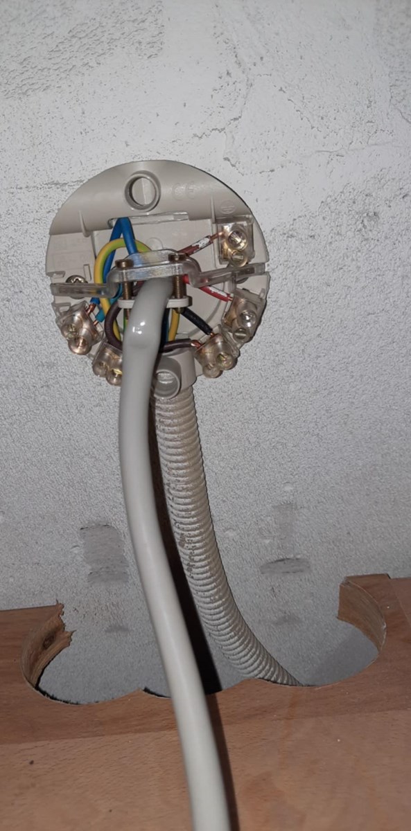

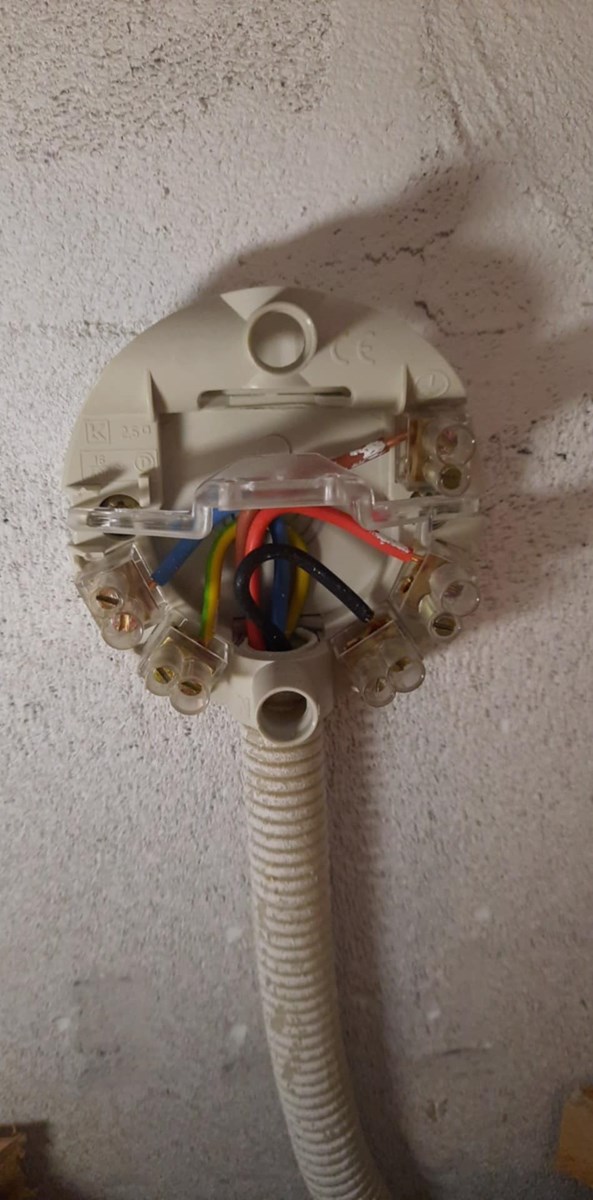

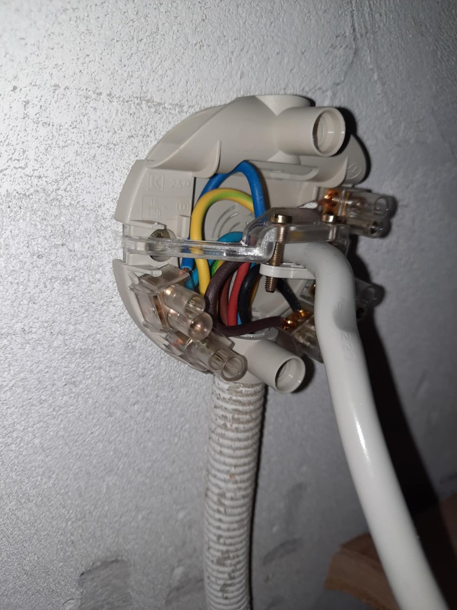

ALTID  smart at se på hvordan den  gamle er tilsluttet  -  tag gerne et billede
"AUTOELEKTRIKEREN"
Jeg synes det ser ud som om den gamle netop var monteret på blå, sort , og gul.grøn.
Altså også 230 v
