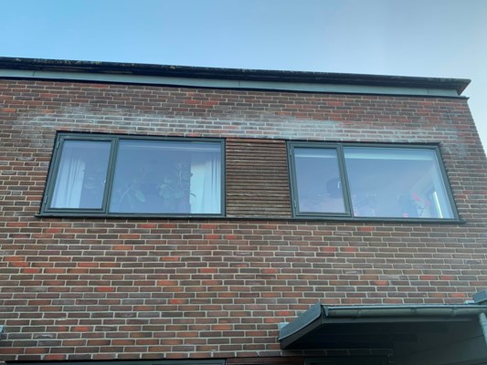

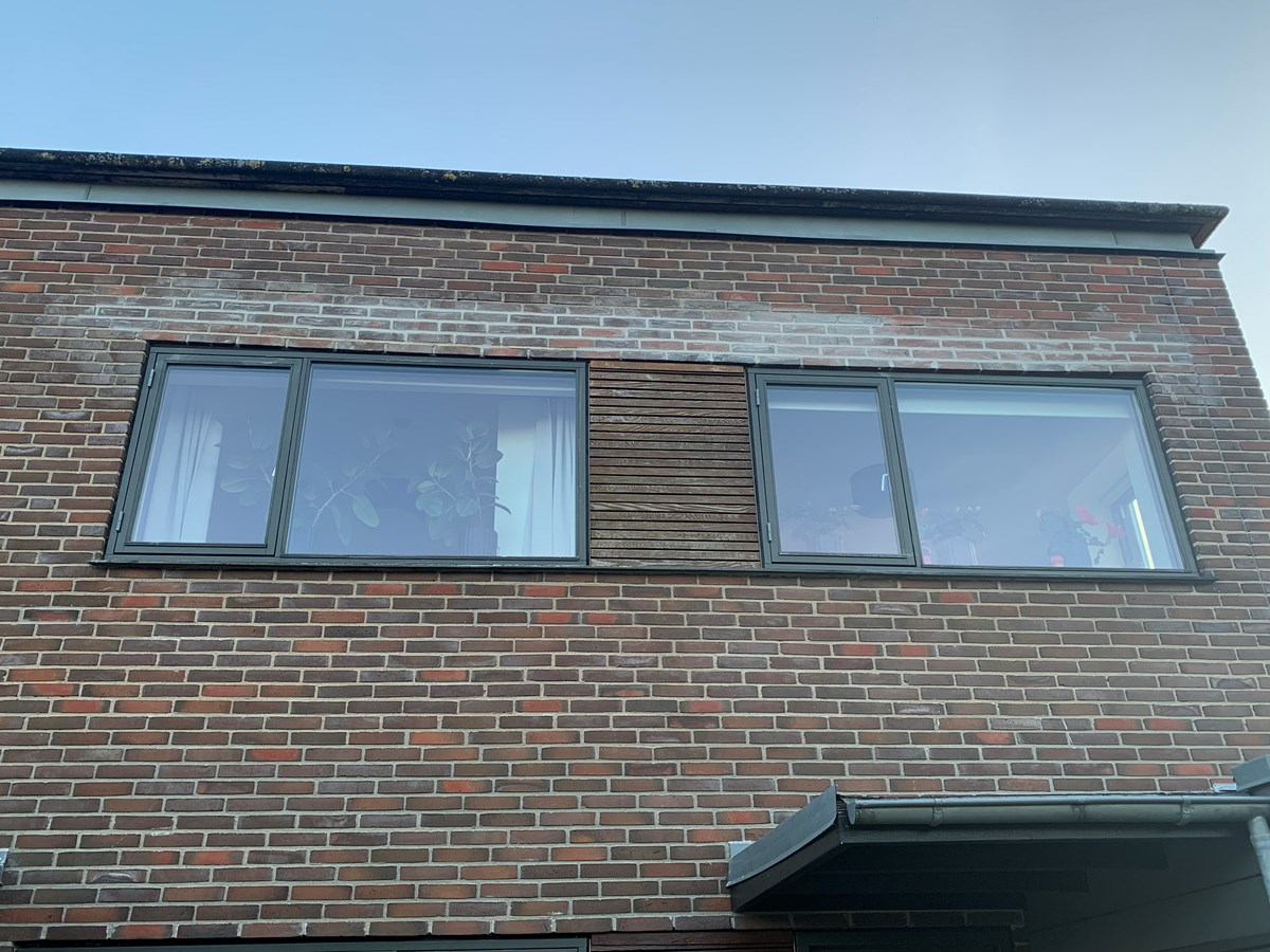

Fjerne cementslør fra mursten (udendørs) Ninette 5 10-05-2025 11:28 HejEn murer har omfuget et område på min facade, da de gamle fuger var begyndt at "smuldre". Desværre har han efterladt et stort cementslør/fugeslør, som jeg gerne vil fjerne. Hvordan gør jeg bedst det? 8 svar Følg tråden Annonce Annonce Annonce
je_ns 12996 10-05-2025 12:03 Normalt bruger man en blanding af saltsyre og vand , jeg ville starte med 1:20.Når det har haft tid til at virke så skyl grundigt efter med vand.. Vi prøver igen, i morgen --
BOFH 3909 8600 10-05-2025 12:31 Er det helt nyt? Isf ville jeg først forsøge med vand og lidt mekanisk afrensning med et "rugbrød"./BOFH Giv mig min kop kaffe og et serverrum!
Ninette Trådstarter 5 10-05-2025 14:12 Tak BOFHJa, det er helt nyt - og et rugbrød - er det en brun svamp af en slags?
BOFH 3909 8600 10-05-2025 15:33 En slags kraftig skuresvamp, tryk på linket ovenfor. Mange tømmerhandler har dem. Det er kun for at se om noget mekanisk rengøring kan forbedre resultatet uden brug af syre da det langt hen ad vejen er at foretrække, hvis du er mere tålmodig så lader du vind og vejr hen over efterår og vinter slide det af og så tage bestik af situationen. /BOFH Giv mig min kop kaffe og et serverrum! Annonce
Ninette Trådstarter 5 10-05-2025 19:20 Helt enig johnm, men nu har han brændt mig af 3 gange, så jeg kan ikke regne med ham.Har skrevet til ham, at jeg giver ham dårlig anmeldelse, hvis ikke han laver det før på onsdag - kan ikke gøre så meget andet, når jeg allerede har betalt 🤷🏻♀️
