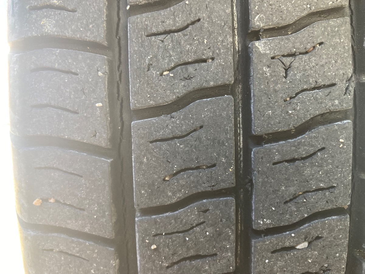

Trailerdæk: Masser af mønster, men revner i gummiet nede i rillerne Hjemmemekkeren 187 4130 09-05-2025 23:49 Hejsa,Mønsteret i dækkene på min trailer er meget fint - vel. 4-5 mm dybt - men nede i nogle af rillerne er gummiet revnet på langs med rillerne. Mon dækkene er ok alligevel, og mon de kan gå gennem syn?Pft. Med venlig hilsenHjemmemekkeren 7 svar Følg tråden Annonce Annonce Annonce
je_ns 13055 09-05-2025 23:54 Ret typisk for trailerdæk at de ikke slides op, men får revner, især hvis den står ude og får sollys.Ved ikke om den kan synes med det, det afhænger jo nok af hvor store revnerne er.Men prøv at sæt et billede ind..Du kan jo finde nogle brugte dæk, de koster jo ikke alverden, især ikke hvis man selv skifter dem.. Vi prøver igen, i morgen --
Bent Andersen 3010 10-05-2025 00:57 Det er alderen der tæller. Og hvis de er 10+ år gamle er de ved at være færdige. Kig på datostemplet.
Hjemmemekkeren Trådstarter 187 4130 19-05-2025 00:08 Hermed billede af et af mine revnede trailerdæk.Dækkene er fra 2014, så de trænger nok til udskiftning, selvom en synsmand evt. ville godkende revnerne. Orker ikke at holde på en vej med fuld læs og et eksploderet dæk :-(På nettotrailer.dk har jeg fundet nye 500 kg hjul (dæk + fælg) til 349,- pr. stk. Min trailer er 900 kg totalvægt. Det fås næppe billigere - heller ikke brugt, når dækkene jo også skal monteres. Men mon kvaliteten er acceptabel? Det er kinesiske Wanda... Har nogen af jer erfaringer med disse dæk? https://nettotrailer.dk/shop/12036-13/376-hjul-komplet-15580r13-4x100-500-kg-84n/Pft. Med venlig hilsenHjemmemekkeren
Superdiy 2539 4200 19-05-2025 07:46 Der er ingen krav til dækkenes alder når traileren ikke skal tempo 100 godkendes. Med de små revner mener jeg ikke dækkene bliver kasseret til syn.Inden du bruger 800 kr på nye kineserhjul kunne du jo prøve at spørge din synsmand om de kan godkendes. De er normalt flinke til at svare på spørgsmål. Selvbygger med stort S.
