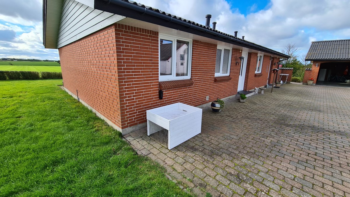

Ah, jeg fandt alligevel et billede.....her kan man se hvor robot stationen ca. kommer til at stå, symboliseret via den hvide garage/kasse, som ladestationen ender med at blive placeret under(efter den er blevet malet svensk rød).

Det rigtige må være at montere en udvendig stikkontakt (evt. i muren), og så placere ladeenheden i robothuset.
Jeg har lader indendørs, og så går ledning igennem ved vindue. Kablet er så tyndt at det ikke gør noget at det sidder i klemme der.
