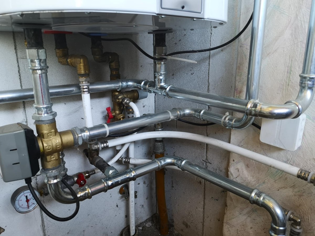

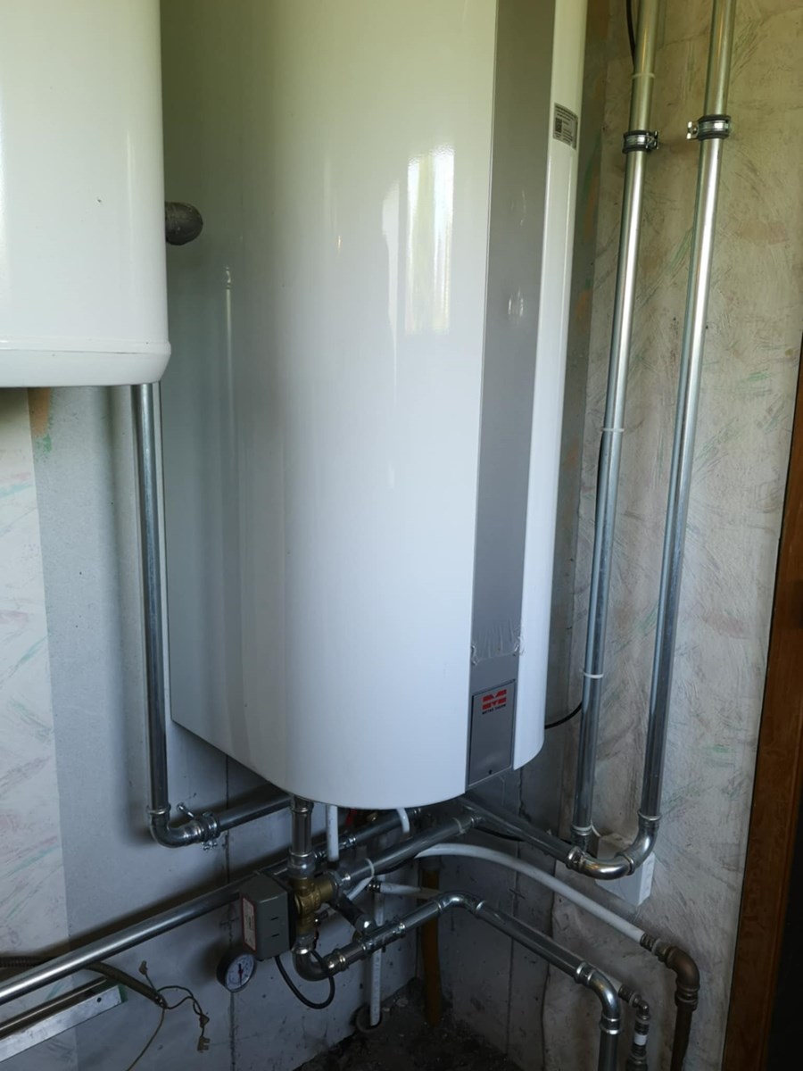

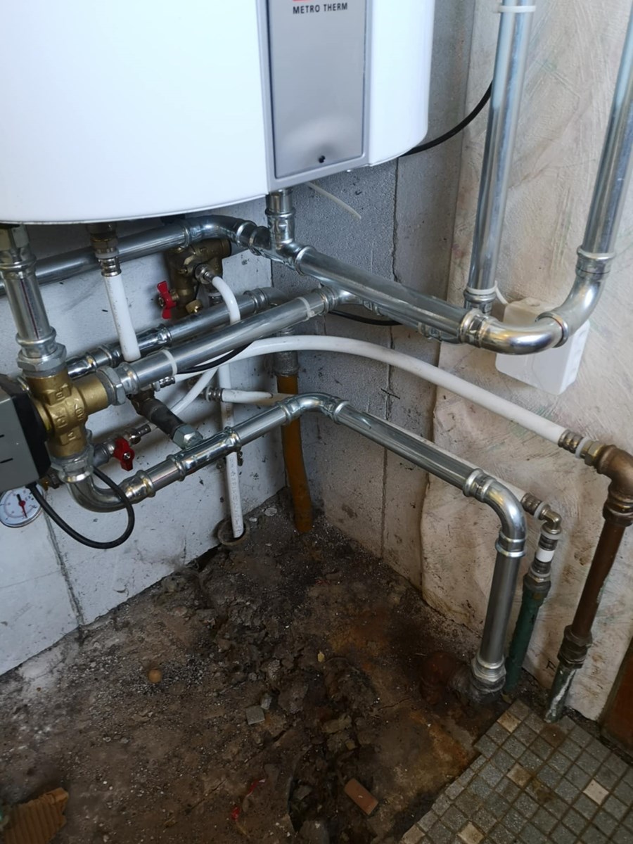

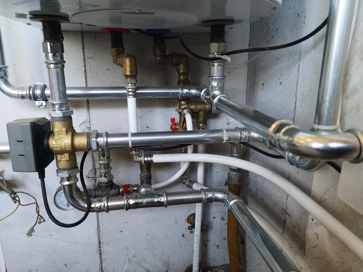

Jeg har lige købt et parcelhus fra 73, med en ny luft/vand pumpe.
Sagen er den at jeg har nogle vægge jeg gerne have ned, men skal have proppet radiator der sidder på bagkant af væg.
Jeg kan dog ikke helt lure hvordan fyret her skal tømmes/fyldes, så jeg håber nogle her kunne være behjælpelig ud fra billeder.
Tak for forhånd.
Det skal det med den hvide slange der er på billedet. ( Den der går hen ved siden af sikkerhedsventilen)
Vær opmærksom på det kan være temmelig besværligt at få udluftet godt nok til varmepumpen vil køre efterfølgende.
Selvbygger med stort S.
Under varmvands beholder er der en sikkerhedsunit. Der er her du kan åbne for brugsvand og fylde anlægget op. ( der skal også åbnes i den anden ende af den hvide slang.
Når du skal tømme skruer du langen af denne sikkerheds unit og åbner for den røde hane nederst.
