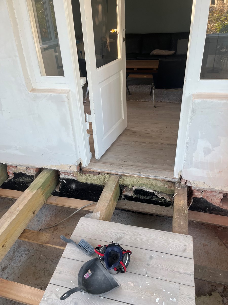

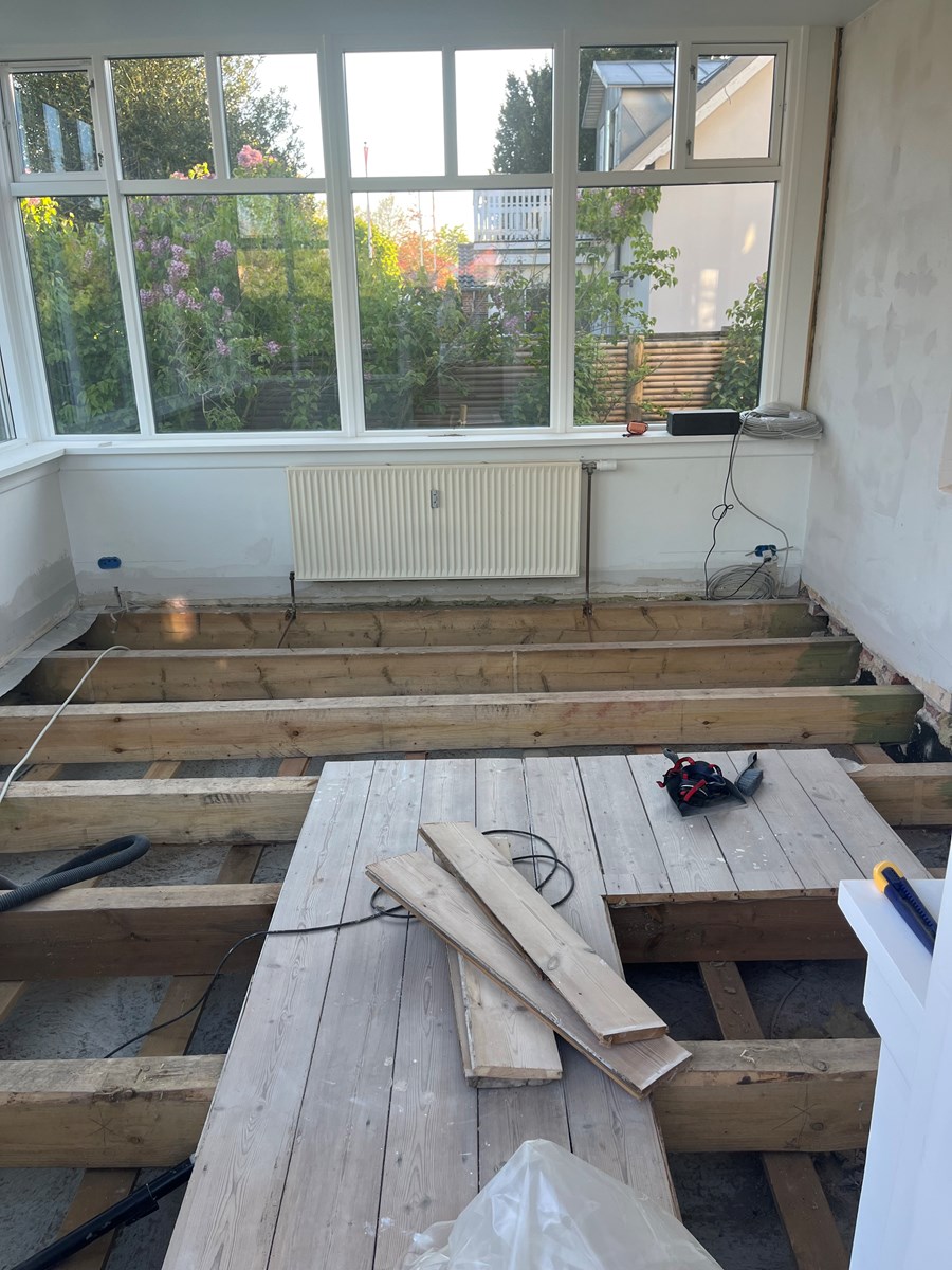

Jeg er i gang med at lægge gulvvarme og skal bruge Novopan Klimagulv. For at få det færdige gulv til at flugte med det øvrige hus, skal jeg sænke bjælkelaget med ca. 3 cm. Det er ​i en udestue, så hurtig ​regulerende gulvvarme er nødvendigt.
Ligegyldigt hvad, skal jeg have nogle lasker på bjælkerne for at rette det op samt nogle ekstra støtte bjælker ud. novopans vejledning.

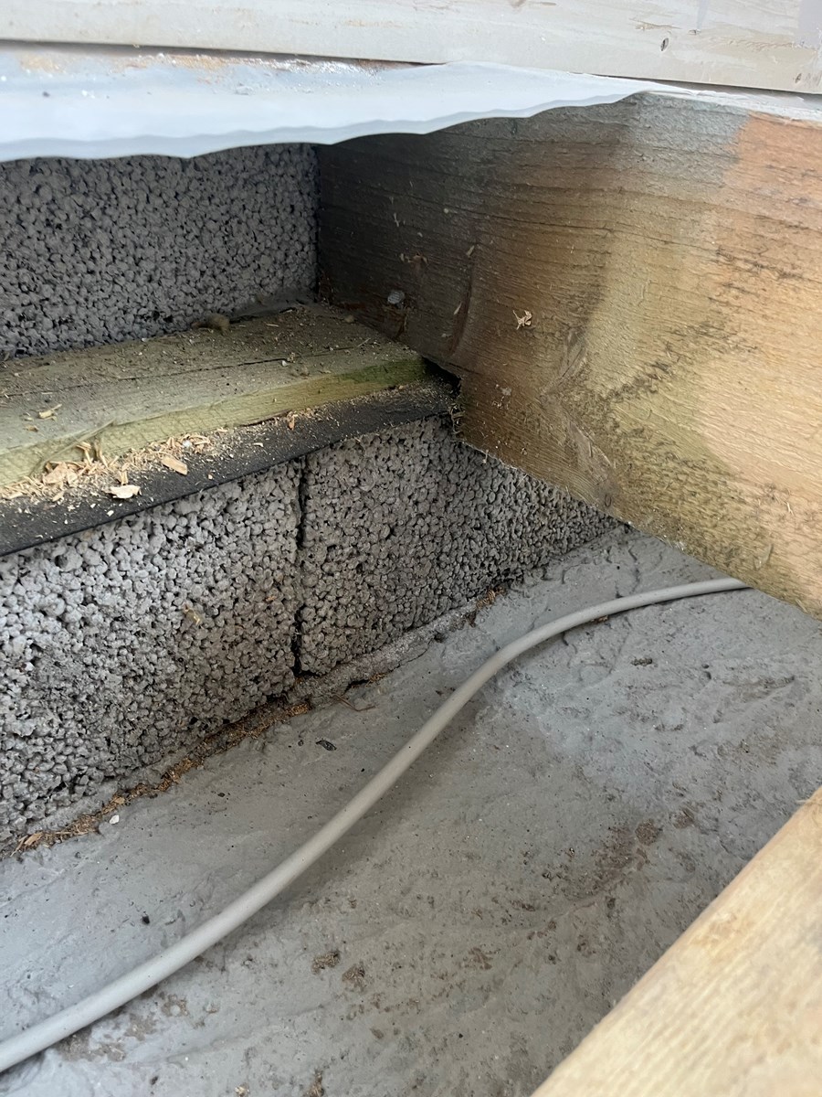

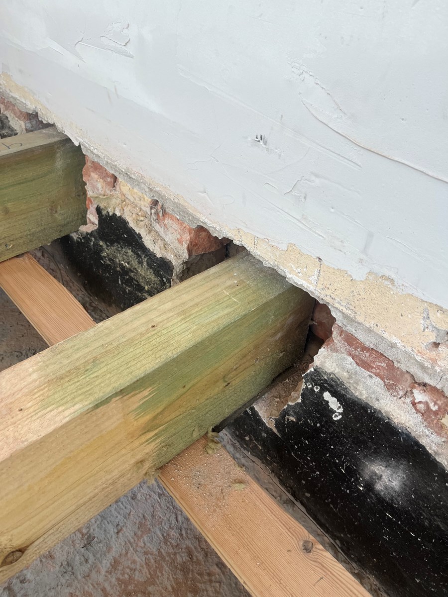

De eksisterende bjælker måler 210x100 mm, spænder over 390 cm, og c/c-afstanden er 60 cm. Som I kan se på billederne, ligger bjælkerne direkte i murværket uden bærende stolper under.
Hvordan vil I foreslå, at jeg sænker niveauet med 3 cm uden at gå på kompromis med styrken?
Kan jeg eventuelt med en dyksav fjerne ​3 cm, fjerne ​en ekstra mursten ved ​vederlag ​og kontra i den modsatte ​ende?
Er det fx en mulighed at fræse/plane bjælkerne ned, eller findes der bedre løsninger – f.eks. bruge et andet underlag, ændre opbygningen eller arbejde med strøer?
