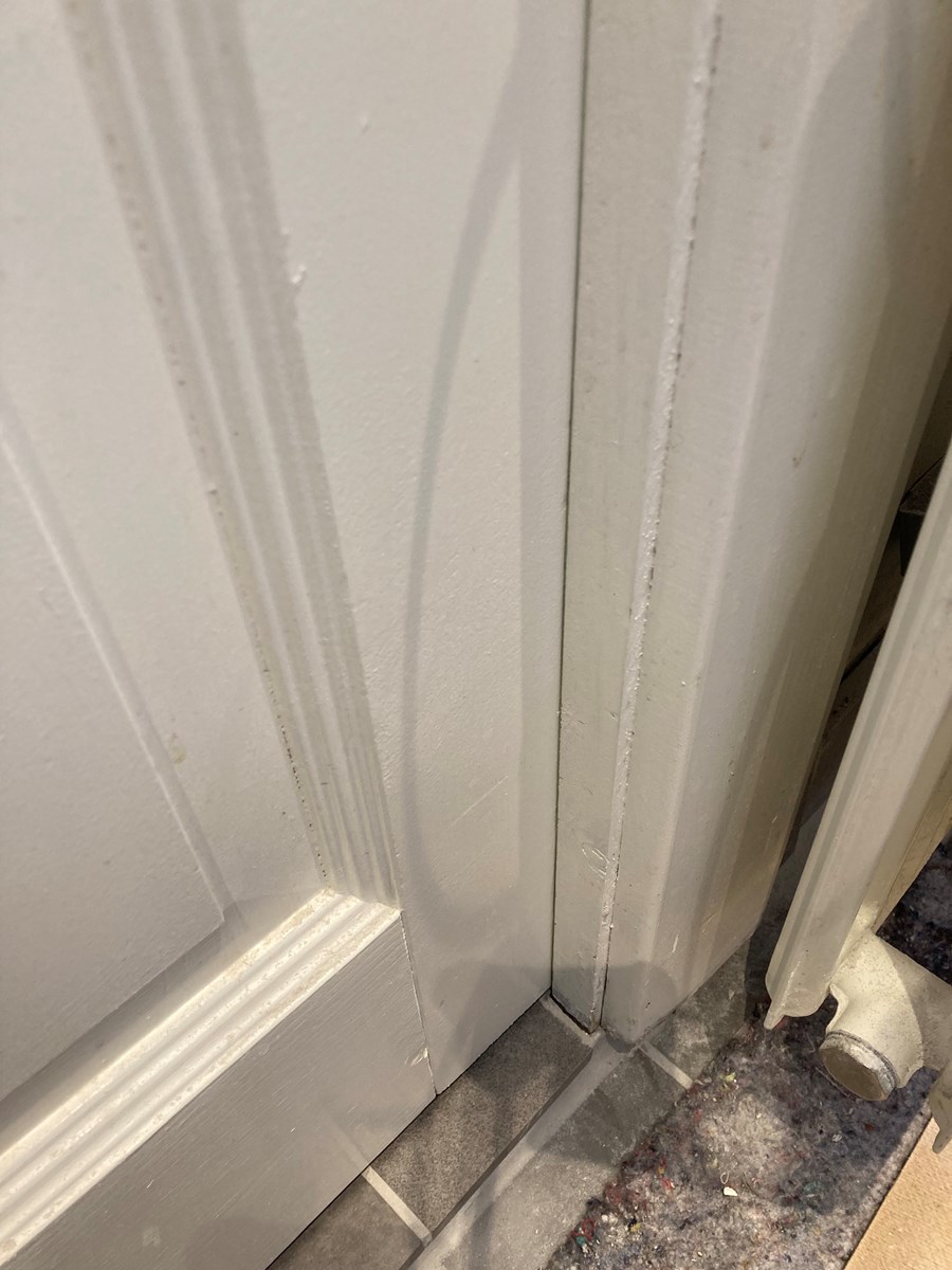

Denne her dør binder, eller rettere den er 3mm for tyk, så når den lukkes så trykker den på karmen bagved.
Så er lidt i tvivl om hvor være smartest. Fjerne bagkarmen og lave den tyndere, eller rykke hængslerne frem på enten karm eller dør. 3mm er lige lovligt med at slibe ned for at døren skulle lukkes.

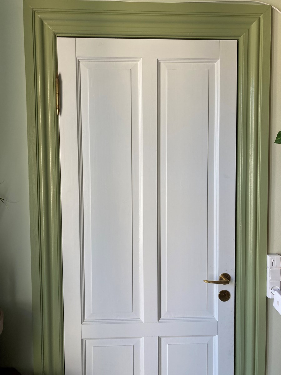

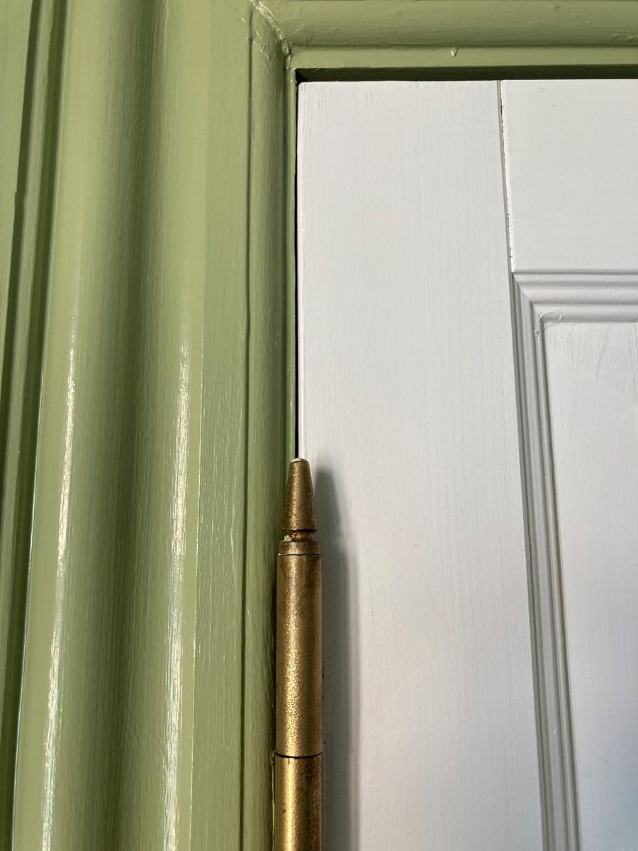

Umiddelbart har du rigeligt med luft i åbningssiden, så det er en hængselretter der skal til. Alternativt et par strøg med en høvl, men så skal døren males igen.

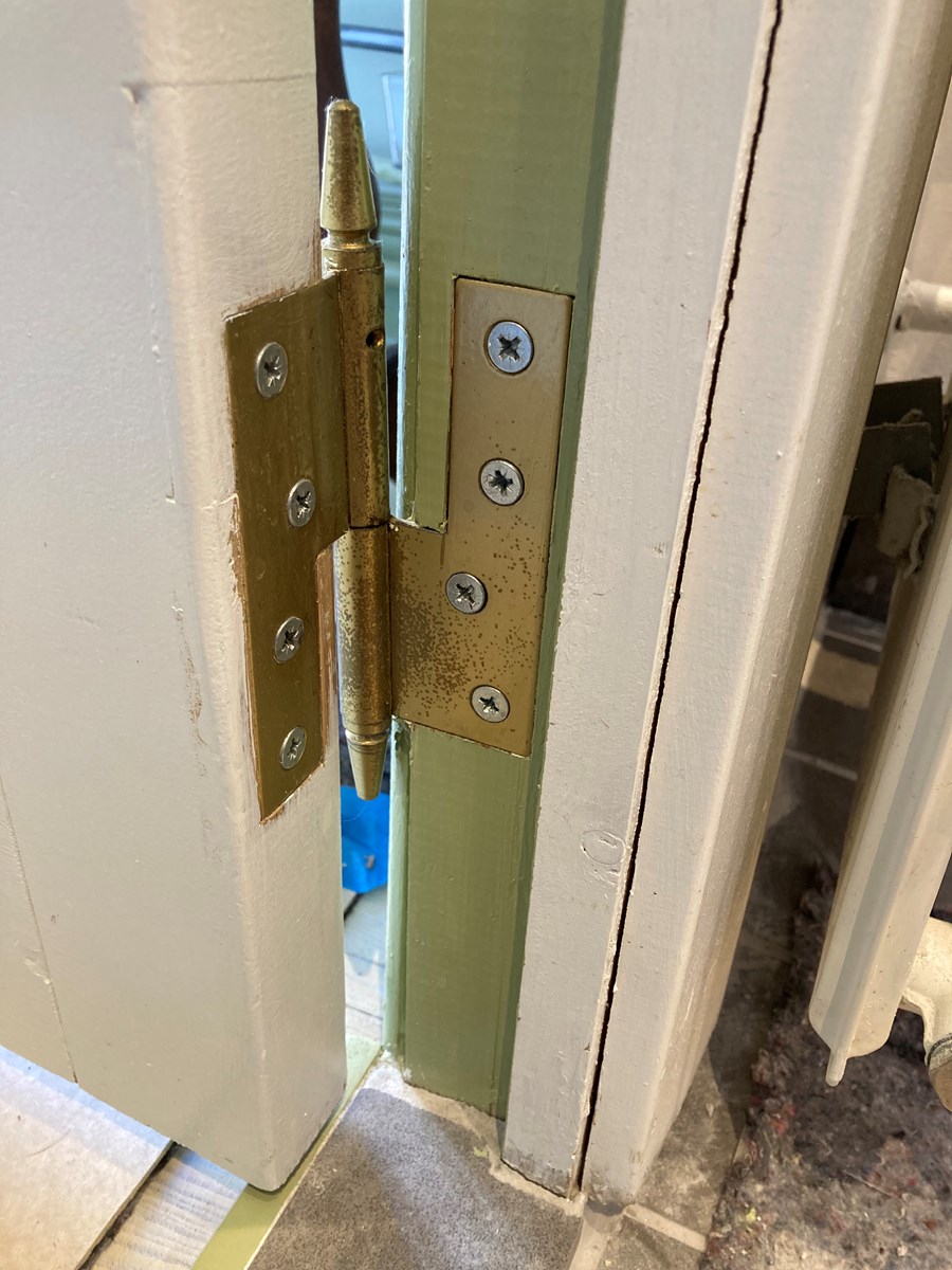

Hængselretter virker ikke hvis døren “napper” i hængselsiden.

Som jeg ser det er døren for stram (ikke for tyk) Den presser på i hængsel siden. Døren skal tages af, og hængsler skal bøjes lidt så der bliver mere plads der og mindre plads ved håndtag siden.
Døren er for stramt i hængselsiden.
Der er ingen grund til at høvle, slibe osv. Som Superdiy skriver, så er der masser af luft i åbningstiden.
Afmonter døren.
Afmonter hængslerne i karmen. Monter et stykke pap/karton bag hængsler, som skrues i igen.
Hvis det ikke virker godt nok, så lidt tykkere pap/karton.
Jeg vil også mene at det kan løses ved at bøje hængslerne. Hængslerne på karmen skal bukkes nogle få millimeter væk fra karmen i retning mod låseblikket. Er det ikke nok, kan man bukke hængslerne på dørpladen den modsatte vej, altså væk fra håndtaget.
Når man bukker, skal man være påpasselig med bukke ens i top og bund af hængslerne.

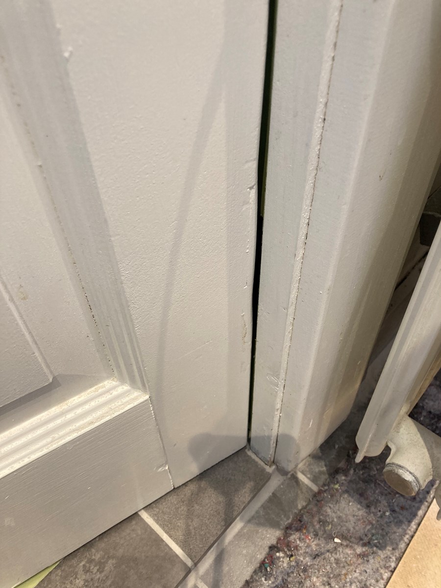

Nederste billede kan ses at selve døren skubber karmen væg, lig mærke til mellem, fordi den er 3mm bredere dør end karm.
Så selv hvis hængsler rette og døren kommer længere til højre, så vil den stadig gå på bagerst.
Som om at den kant der er monteret måske fra start er sat for langt fremme.
Så skal du kun lave den bukning af hængsler jeg omtalte på dørpladens hængsler. Det vil trække døren fra karmen. Du skal dog ikke regne med mere mere end 1 millimeter. Hvis det ikke er nok må du slibe eller flytte hængsler.
