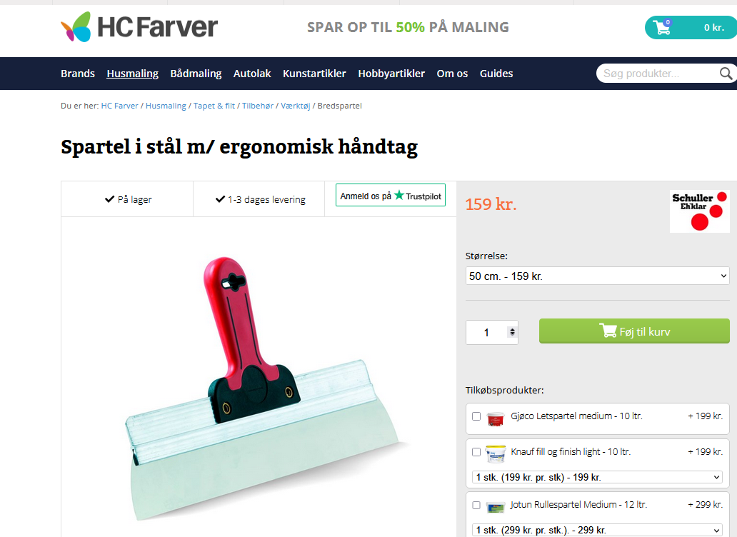

 Ja har man øvelsen med at bruge almindelig spartel, går det jo hurtigt..
Men en amatør som mig har meget lettere, ved at bruge rullespartel, for det første får man det fordelt jævnt, samt det er meget nemmere at trække over med en bred spartel.
Kan anbefale denne her spartel, den har en super fleksibel klinge, så man næsten undgår at trække streger, ude i siden.
Bruger en på 50 cm. i bredden..
(virker bedre for mig end at bøje hjørnerne, eller slibe dem runde på spartlen)
Vi har selv fuldspartlet 119 m2 for den del år siden - så er opgaven heller ikke større/sværere. Det tager tid og grundighed lønner sig, sjusk gør ikke.
