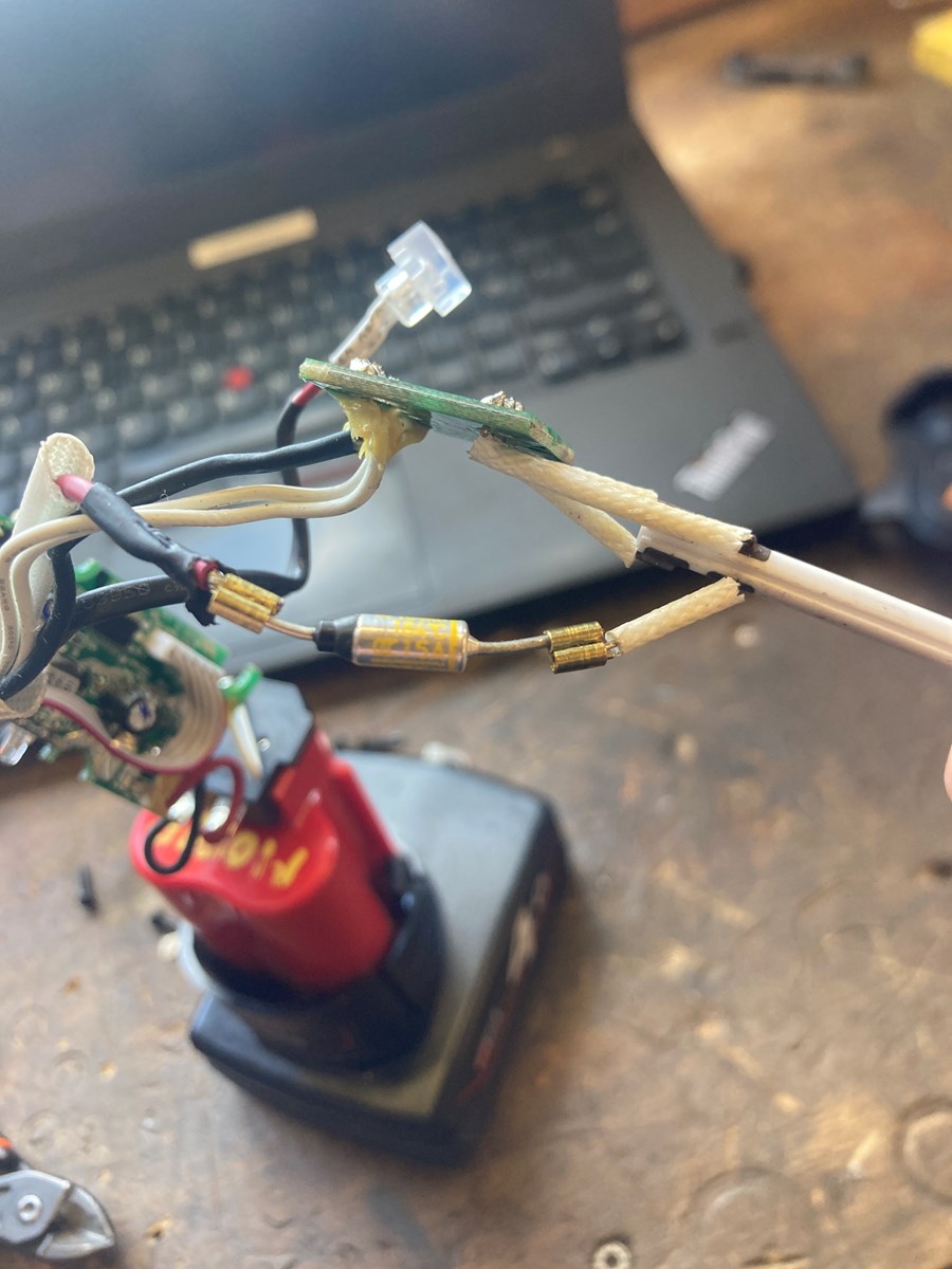

Hvad er det? modstand eller en termosikring
Hvad er det? modstand eller en termosikring ?
Der står 184grader
SF184RO
15A
C2352
Hvor kan man købe sådan nogle ?
Det er til en loddekolbe

Det er en termosikring.

Det er en lodde kolbe.
Hvor finder jeg sådan en sikring ?
Det ligner noget Milwaukee..
Så prøv at kontakt Elektronico de er reparationsværksted for Milwaukee link
Der er flere muligheder RS eller Conrad elektronik er et par eksempler.
Her fundet ved Conrad electronik LINK tryk her
Det er en standard komponent. Du kan sagtens bruge den ev elmand linker til.
Du kan teste den du har ved at måle ohm eller gennemgang. Hvis den er afbrudt, skal den udskiftes.
Du kan også teste den ved at kortslutte den. Hvis alt virker, når den er kortsluttet, skal den udskiftes. Hvis det stadig ikke virker, er problemet noget andet. Du må selvfølgelig ikke bruge loddekolben før end der er sat ny sikring i.
