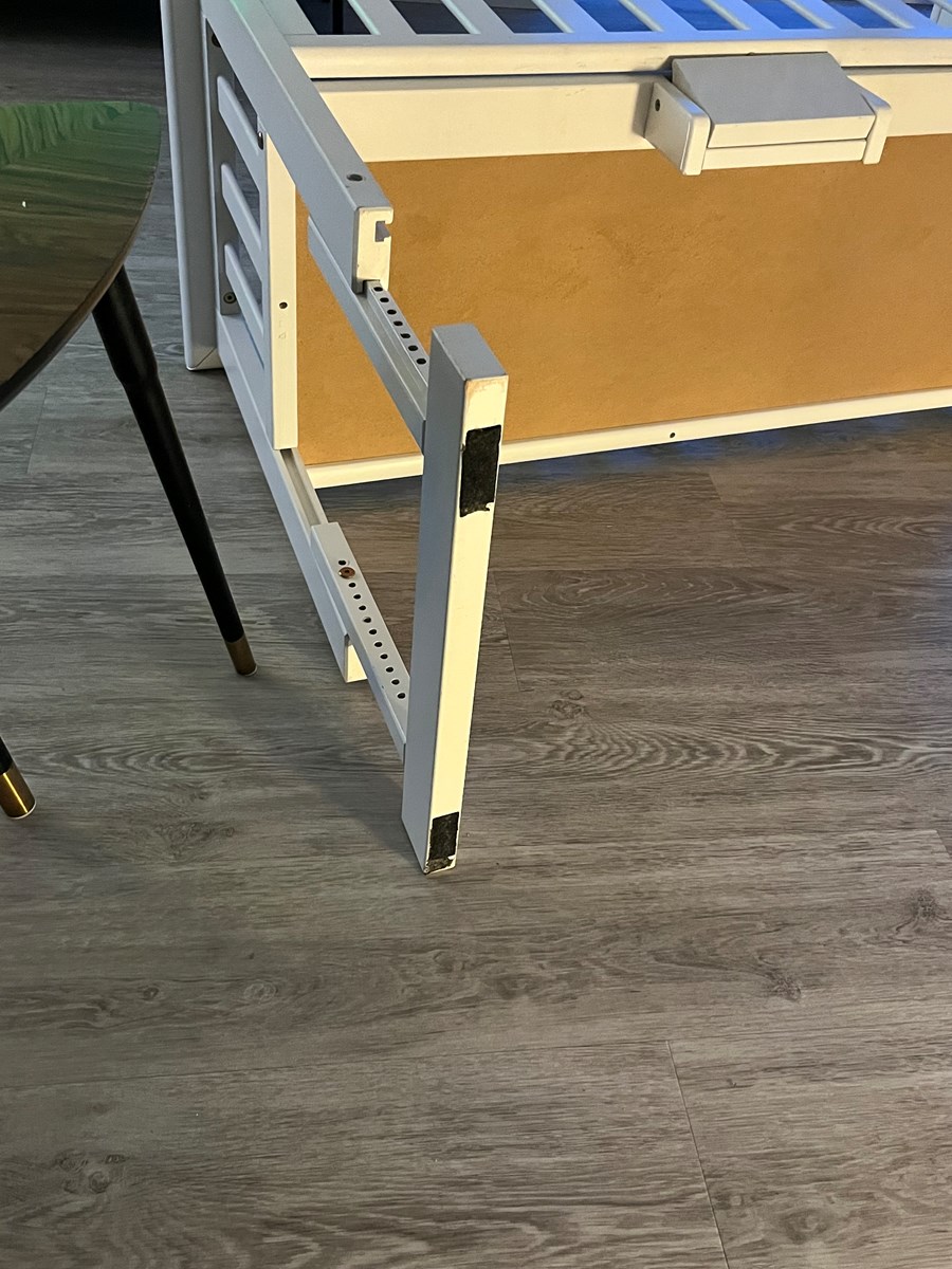

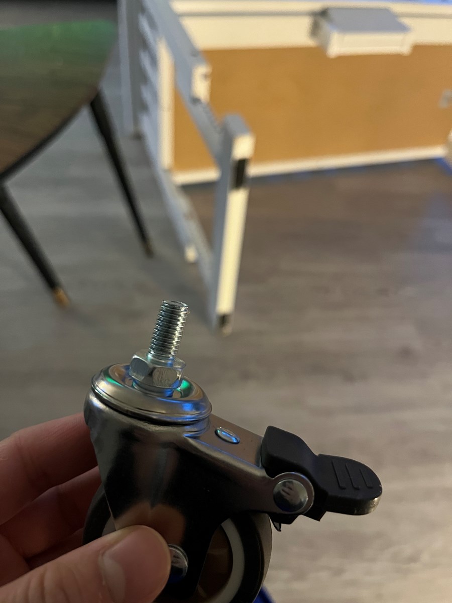

Jeg kunne godt tænke mig at montere 4 små hjul på tremmesengen, som ses på det vedhæftede billede. Hvordan kan dette gøres med den skrue, der er på hjulene? Man kan vel ikke bare bore huller på benene af tremmesengen uden at sætte noget i hullerne for at kunne holde hjulene på plads?

Ja, det er ​den :) Tak!
Vår opmærksom på at de skal have et præcist og lige hul. Iskruningen er svær, der findes en speciel skruetrækker/bit med en "tap" der holder bøsningen lige.
Lidt sjovt; tremmesengen er nok oprindeligt født med små hvide kontorhjul monteret. Vi har i hvert fald haft en magen til med hjul. Du eller en tidligere ejer har afmonteret dem, antager jeg. Det kunne være de stadig lå et sted i gemmerne?
Om ikke andet, så kan det være du skulle kigge under den sorte filt, om der er nogle monteringshuller allerede?

Eller du kan bruge typen med en plade.
https://www.biltema.dk/byggeri/beslag/transporthjul/drejehjul-med-bremse-50-mm-4-stk-2000041371
Hvis der kun er plads til to skruer monterer du dem diagonalt med ekstra lange skruer.
Du skal måske bore hullerne op, til nogle voksne skruer. Du kan også bruge gennemgående bolte. To skal nok holde selvom hvis du bruger 5 mm eller mere.
Hvis det bliver for vanskeligt med bøsninger til iskruning, kan du også bruge dem til islåning når det er under bunden, hvor det nok alligevel ikke bliver synligt.
Det er lidt lettere at have med at gøre, det behøver ikke så høj præcision som iskruningsbøsningerne, men kræver selvfølgelig der er plads til det på benet, da de fylder lidt mere ud over hullet :)
https://beslagsmanden.dk/bosninger/1391-4244-indslagsmotrik-galvaniseret-stal.html

 Det ville jeg ikke gøre. De er ikke bygget til at sidde fast fra den side, men kræver en bolt fra den anden side til at trække dem på plads og holde dem fast. Tapperne er kun til at forhindre at de drejer.

Jeg forstår hvor du vil hen, men i det her tilfælde hvor de sidder under bunden på benet, så bør det ikke blive et problem. Samme princip som med stillefødder, hvor disse også bare bankes op i bunden af møbler, og så en stillefod i. Så længe man banker den i under bunden, så vil hjulet altid presse den op i træet, og der skal alligevel en del til at trække dem ud igen når først de er slået i. Alle de projekter jeg har brugt dem til igennem årene, der sidder de ganske fint endnu ;)

 Nej. Hjulene belaster møtrikken skævt og vil brække den ud i løbet af nul komma fem. Trykket fra hjulet ligger et par centimeter til siden, ellers drejer de sig ikke efter retningen.
Stillefødder er en anden historie, de presser direkte lodret.
