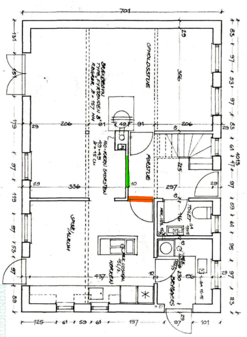

Jeg vil have flyttet en døråbning (fra rød-markering i tegning til grøn-markering) i stuetagen i vores 2-etagers hus. Væggen der jeg vil have åbnet op er ikke en let indervæg uden beton/letbeton/lecablok. I følge de originale tegninger er den 10 cm tyk.
Huset har 2 stk bjælker langs med huset, og den væg jeg vil åbne op er ikke under disse. Mit spørgesmål er om jeg bør betale nogen for at få regnet på holdbarheden eller om jeg bare kan ta vinkelsliben frem og gå igang? :)

Jeg er lidt i tvivl om hvad de stiplede værre viser. Mon det er vægge på 1. sal Også i tvivl om hvad du mener væggen er lavet af.

De stiplede linier der går langs med huset viser hvor der er placeret limtræsbjælker.

Når der er limtræs bjælker, placeret som vist.
ingen væg ovenpå, lige over den væg som skal åbnes,
så er jeg ret sikker på at den ikke er bærende.
Det kunne være godt med en snit tegning, for at være helt sikker.

Nej, der er ikke nogen væg oven. Derfor tænker jeg heller ikke den er bærende.
Det er ikke mursten i væggen, jeg er ret sikker på at det er 100 mm gasbeton. Jeg tænker jeg godt kan sætte en form for ikke-bærende overligger, men hvis jeg skal til at skære ud i siderne for at få ind en ytong overligger eller lign. lyder det lidt omstændligt.
