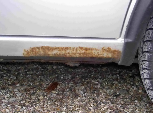

Rust i Nissan Micra fra '93 - Bagskærm.
Området var "nyrepareret" af forhandleren da jeg købte den for ca 8 måneder siden. Der blev svejst ny plade på. Hvordan får jeg det lavet pænt og holdbart?
Har tænkt mig at anvende følgende fremgangsmåde:
Rense det afskærmede område med sandblæser fra Biltema.
Grunde med pensel
Male med spraymaling i bilens farve fra Biltema.
Evt. klarlak??
Håber på råd/forslag/gode idéer og bare kommentarer.
På forhånd tak.
Mvh. Andreas Kaup.
Rense det afskærmede område med sandblæser fra Biltema. OK
Grunde med pensel, hvorfor ikke med spray.
Male med spraymaling i bilens farve fra Biltema. Eller MOTIP
Evt. klarlak?? Altid klarlak.
Men hvad er det for en gang svineri din leverandør har leveret.
Er resten af panelet ikke lavet med sådan noget nupret noget, en art gummi der lakeres oven på.
