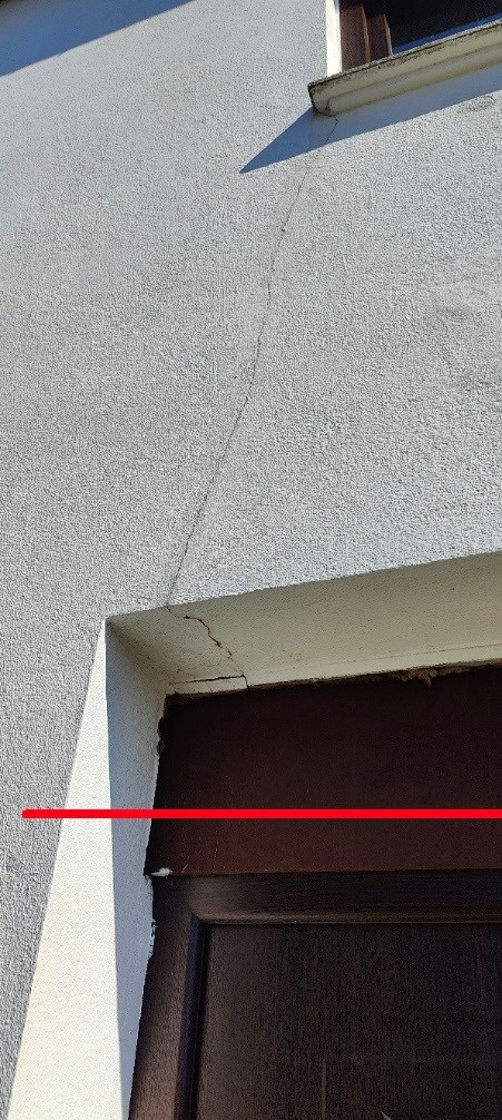

Jeg har denne gamle revne.
Nu har jeg installeret en lavere indgangsdør, og jeg vil gerne mure pladsen over den røde linje.
Spørgsmålet er, om det er nødvendigt at installere en overligger?
Det vil da være helt oplagt, at mure en overligger ind, og på den måde få taget hånd om revnen også, samt at få banket ud ved revnen og få den repareret også..
Døren er 120 cm bred, vil en overligger med 6 sten være nok? Den vil blive indlejret i væggen med cirka 20 cm på hver side.
witiaw skrev den 05-05-2025 21:14:29
 Ja det er helt ok..
hvis jeg har en væg med 10 cm hulmur, Skal jeg bruge 2 overliggere ? 1 på indervæggen 2 på ydervæggen?
