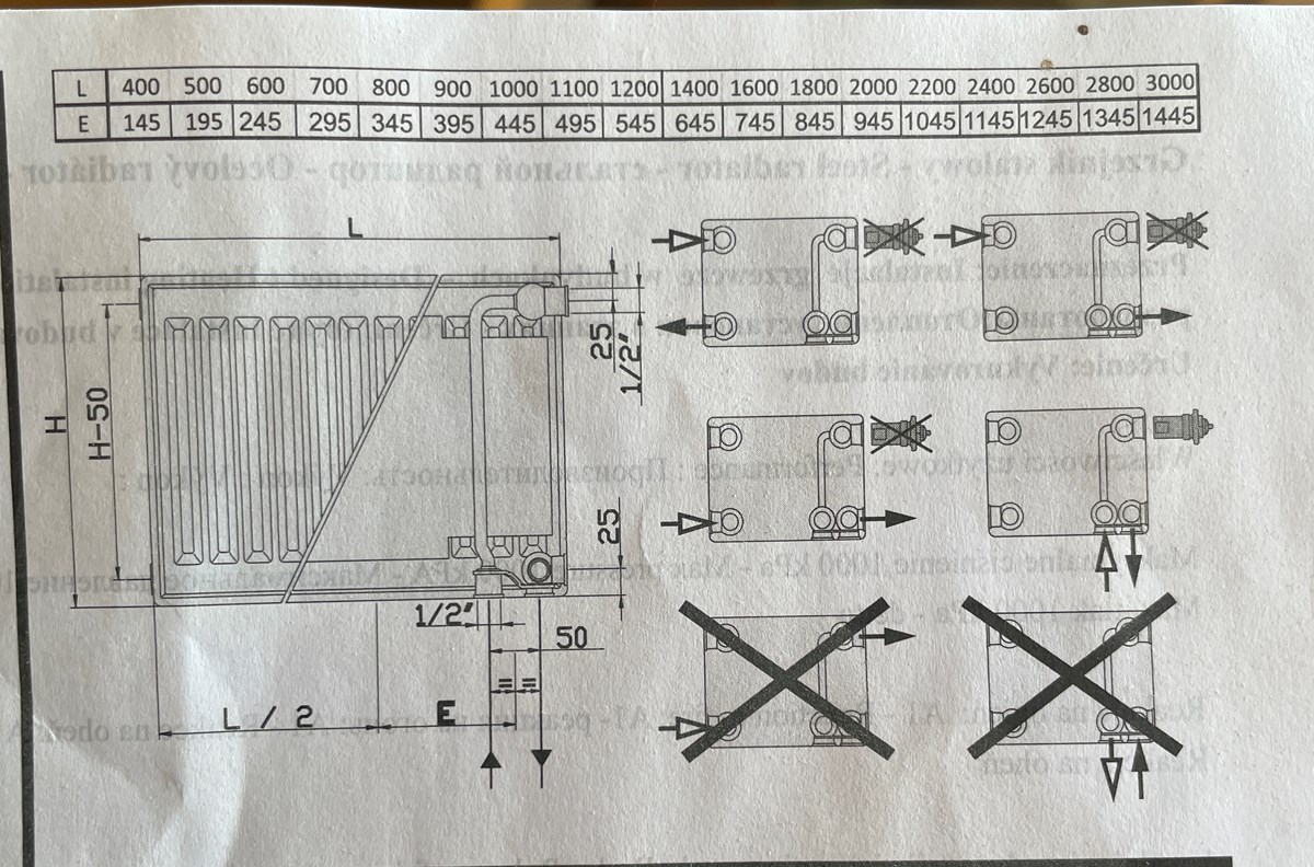

Er der en kyndig VVS’er der kan forklare mig hvor jeg skal trække nye pexrør hen til denne radiator? Kan ikke helt gennemskue tegningen? Og kan ikke finde ud af om nogle af tilslutningsmetoderne gør at der ikke skal benyttes ventil?

Fremløb i venstre top, retur i højre bund giver den bedste funktion og pæneste installation forudsat rørene trækkes skjult i væggen. Der skal naturligvis benyttes termostatventiler.

Hvad betyder symbolet med den ventil med et kryds over?
