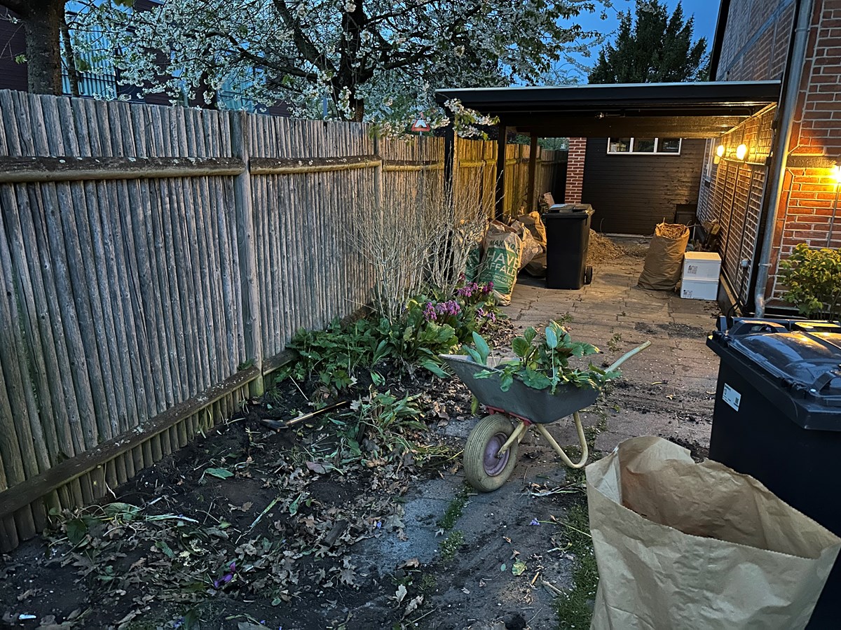

Vi er igang med at udvide vores indkørsel. I samme omgang vil vi skifte de nuværende fliser til nogle nye. Vi fjerner derfor lidt af haven som på billedet og vil lægge fliser
Mit spørgsmål er om alt skal graves op og bundsilrings/stabil grus osv os. eller om man kan nøjes med at stampe jorden og lægge nyt afretningsgrus også nye fliser ?

Hvis den gamle indkørsel er uden sætninger, udover måske lidt "kørespor" så er der ingen grund til at grave den op, så bare ret den op og kør over nogle gange med en pladevibrator..

Der er nogle steder hvor den er sunket noget osv. der skal lige fyldes lidt grus i for at rette den op, men den har os været der i et halvt år hundrede vil jeg tro
Ude i bedet skal du have jord af, og ligge stabilgus og afretter sand.
