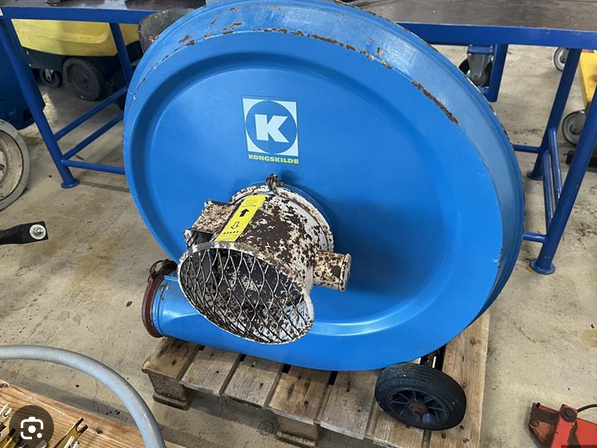

Kermit_369 1646 7860 05-05-2025 01:00 Har været i samme situation med to lofter der skulle tømmes for halm pga forsikring. Det var mest løst og ganske få bundter. Jeg lånte en gammel spånsuger fra en møbelfabrik. Ved ikke hvor stor men den kunne sagtens køre på 16A sikringer. Der fulgte lidt 200mm rør med, var heldig at der på mit arbejde blev smidt el del af samme rør ud, samt købte nogle papstøberør i Biltema. Så kunne jeg lige få det til at nå de 50m.Det gik storartet. Godt nok meget nemmere end at skulle slæbe det hele vejen, men hold da kæft det støvede.Jeg tror ikke en kornblæser vil være meget bevendt da rørene er for små og der kan ikke bare anvendes større rør for så bliver lufthastigheden for lille. Topmålet af dovenskab er at gøre det rigtigt første gang
