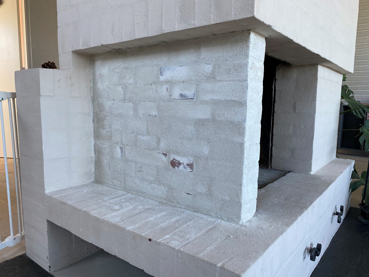

Jeg har nu et par gange kastet mig ud i at filtse murstensvægge hvor jeg gerne vil have at stenene er synlige. Jeg kæmper lidt med, at når jeg filtser, så får jeg trukket mørtlen af de sten som er mest "fremtrædende".
Det betyder jo så at der er "sandkorn" jævnt fordelt på alle de andre sten, mens enkelte står "glatte" i slutresultatet.
Hvordan undgår jeg at mørtlen trækkes af de mest fremtrædende sten? Filtser jeg for tidligt (skal det være mere tørt), eller for sent (vådere)? Andre fifs?
Se billede for eksempel (filtset med hvid hæftemørtel).
/ Rasmus
Jeg mener du filser lige bestemt som du skal, og at muren ser ud som man kan forvente.
Ellers må du forsøge med en murerkost efter at du har jævnet med filsebræt. Det er ikke noget jeg har prøvet blot en tanke.
