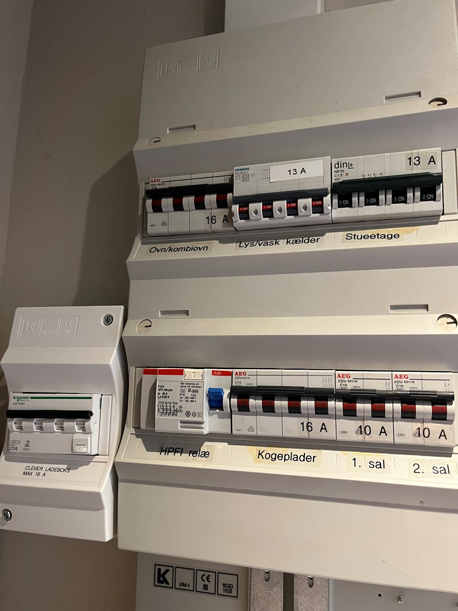

Problemet er, at vi ikke kan se på EL-tavlen, at der er gået en sikring. Umiddelbart kan man ikke selv skifte sikringer på vores EL-tavle. Se foto.

Gå i kælderen og check, f.eks. med en lampe, om alle lamper, lampeudtag og stikdåser leverer strøm.
Gør de ikke det er du på sporet.
Gør de det har du et tilslutnings- eller kabelproblem. Evt i skuret.
Tak. Vi har strøm i resten af kælderen, men må tjekke de forskellig stikdåse i kælderen lidt mere.

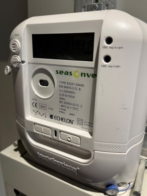

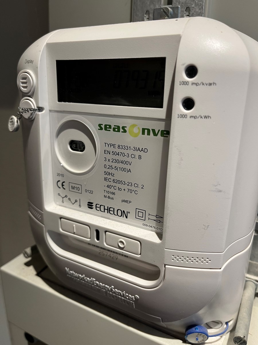

Sæt et billede ind af display i måler, så kan man se om det er tilfældet..
Så er problemet løst. Det var lampeudtaget, hvor der var samlet 4 ledninger - heraf en fra skuret - og den ledning var “hoppet ud” af samlemuffen.
