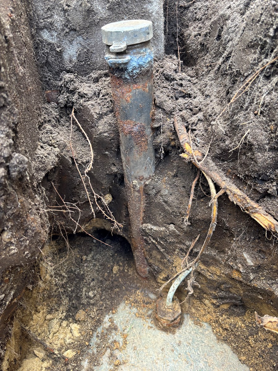

Hej. Jeg har gravet ned til min olietank i haven, ifølge BBR er tanken afblændet/Sløjfet. Jeg har haft åbnet det dæksel som vist på billedet, når jeg putter tommestok derned er 3-4cm af tommestokken våd af olie når jeg tager den op. Det er en nedgravet tank på 2500 liter. Er den afblændet/sløjfet korrekt? Hvordan skal jeg forholde mig til det? Skal jeg grave den helt op eller skal det bare dækkes til igen?

Den er hverken afblændet eller sløjfet korrekt.

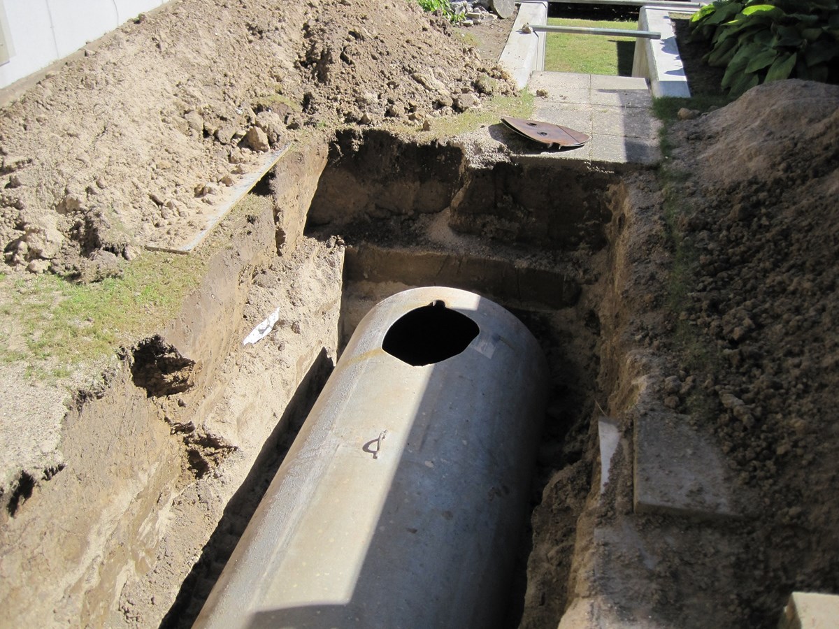

I mit tilfælde skar jeg hul som vist, inder den blev løftet op, samt foto til kommunen af tomt jordhul, som bevis for at der ikke var sket forurening.
Efterfælgende fik jeg spulet tanken på hos en "landmand" med olieudskiller på pladsen.
Jernhandleren kunne straks se, gennem det store hul, at den var klar til skrot.

Hvordan fik du løftet tanken op af hullet?
En kammarat arbejdede hos et firma med kranbiler. Kranbilen kunne nå de nødvendige ca. 15 meter.
Han lagde den så over på naboens trailer, hvor han så tog den med på arbejde, hvor han lige spulede den ren, på pladsen, inden jernhandleren kom og fjernede tanken.
