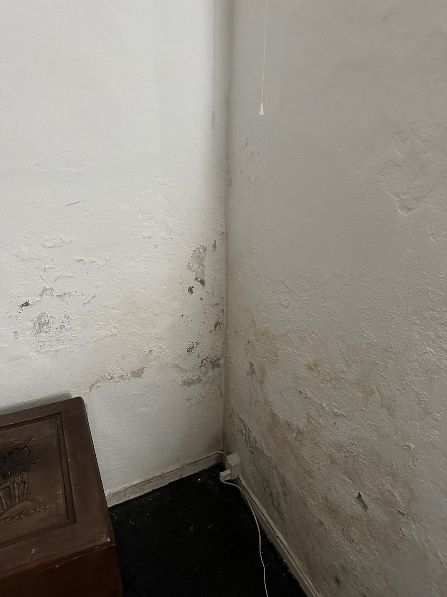

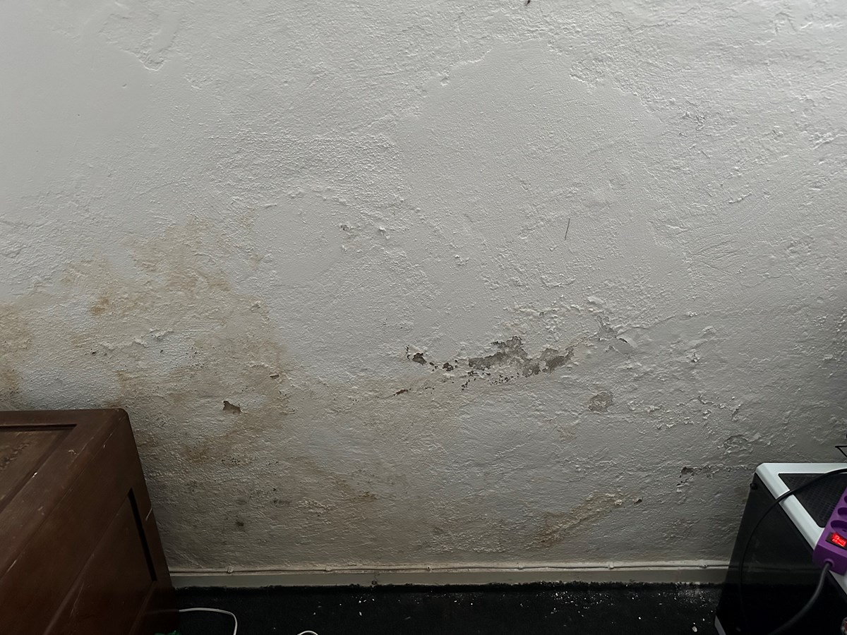

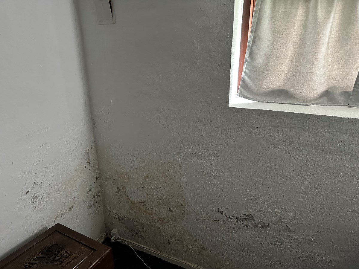

Vi bor til leje i et hus og den ene væg i det ene rum i kælder ser ud som på billederne.
Det er en ydervæg, den har 2 x være rense/skrabe fri og sat ny maling op. Men den ser ud sådan her inden for kortere tid.
Boligforeningen mener ikke det er noget og er meget normalt men jeg syns ikke der ser normalt ud.
Hjælp, hvis det er skimmel vil vi gerne have bekæmpe det fordi vores søn har meget astma.
Velkommen på siden.
Det skyldes fugt, og ikke ualmindeligt i en kælder, men når kælderen ikke bruges til beboelse, er det ikke så slemt.
Sørg for god udluftning, lad være med at stille ting op mod vægen.
Vask evt. af med Rodalon det forhindre der dannes skimmelsvamp..
Ellers klag gennem LLO som nok er det der virker bedst, over for udlejer.
Det er normalt, -eller i hvert fald ikke ualmindeligt. Sørg for god ventilation i kælderen, altid, og hvis du holder døren til kælderen lukket, spredes en eventuel skimmelsvamp ikke til boligen. Og husk at en kælder aldrig må anvendes til beboelse.
