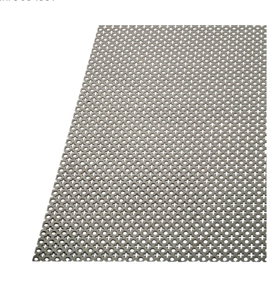

Langt om længe har jeg endelig taget mig sammen til at starte op på projekt radiatorskjuler! Materialerne blev indkøbt sidste år og har siden været opbevaret i staldbygningen..
Men! Min tynde metalplade, med kløver perforeret mønster, har fået et tynd lag rust. Hvordan fjerner jeg nemmest og bedst det inde grunder og maling påføres ? 🤷🏼‍♂️
Pft.
vedhæftet er billede af en lignende plade :kr
Stålbørste på boremaskine eller vinkelsliber tager det meste på fladerne.
Hvis det skal være mere grundigt end det skal det sandblæses.
/BOFH
Læg det i eddike.
