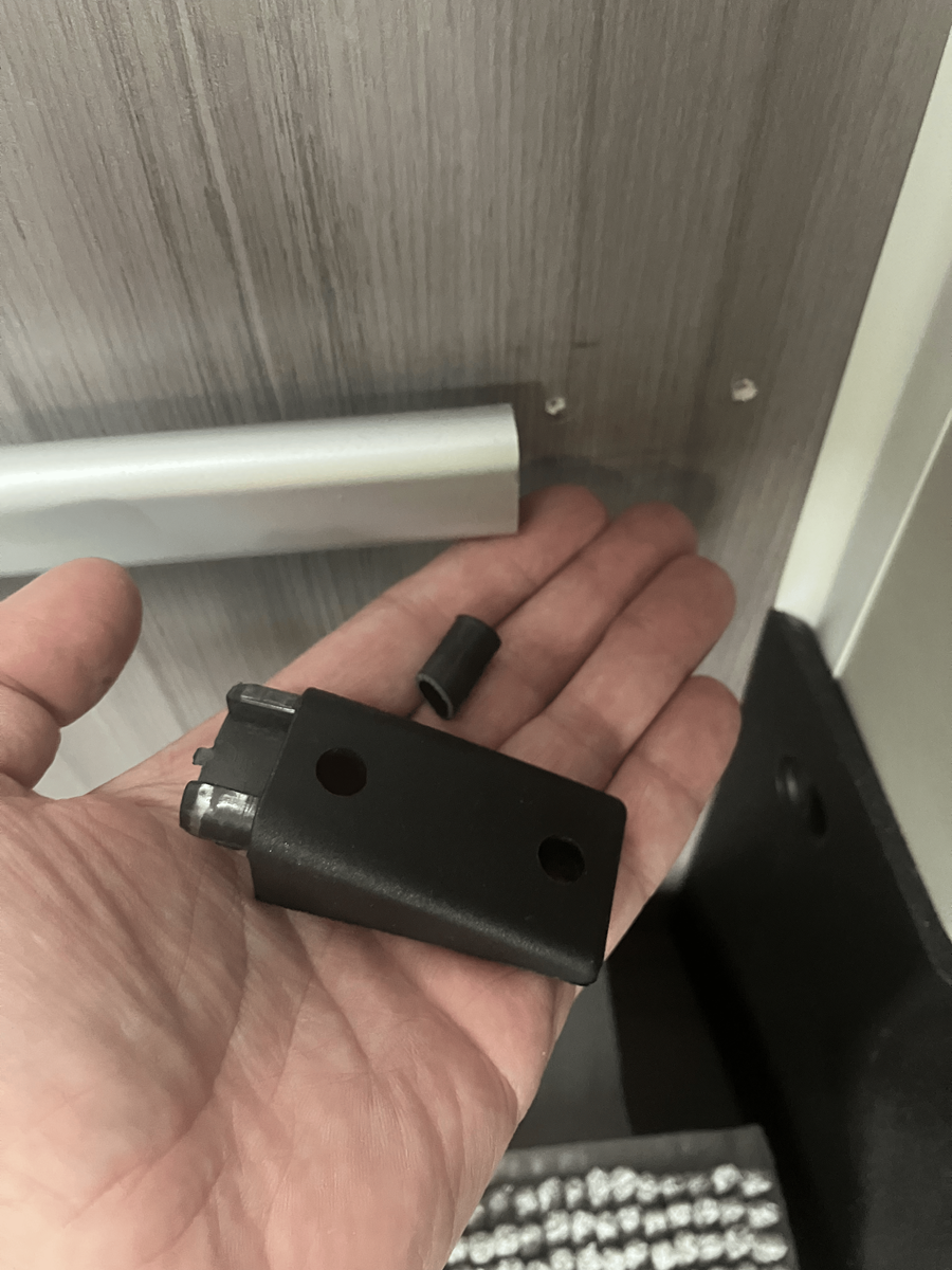

Jeg skal fastgøre et beslag (til et bord) i vores campervan. Pladen den skal monteres i er en forholdsvis tynd poppelfiner med film på forsiden max 10-12 mm tyk.

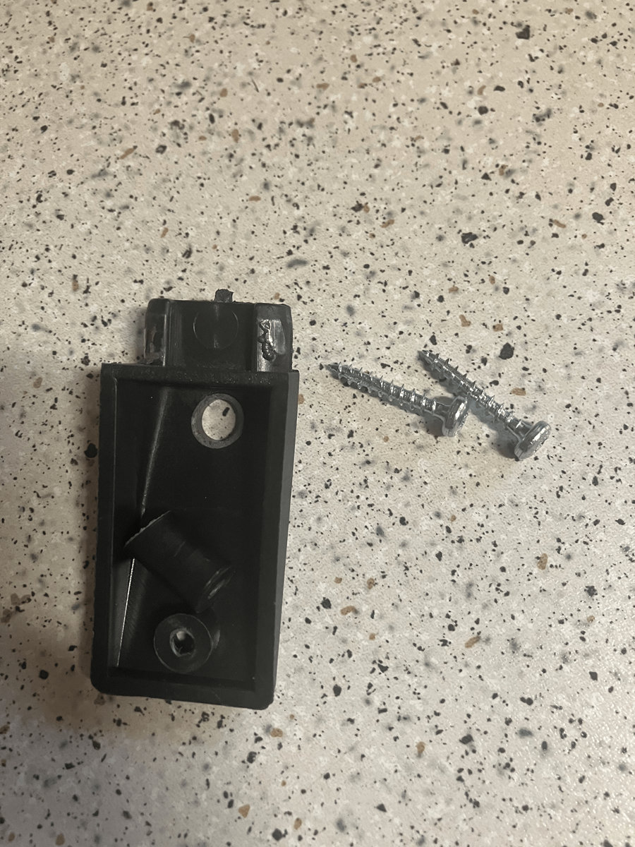

Beslaget erknækket og jeg har fået et nyt på garantien. Jeg søger dog råd til en bedre fastgørelse end de 2 skruer den er født med. Pladen er så tynd at, man let overspænding med alm. en håndskruetrækker. Jeg har ikke adgang til bagsiden af plade og kan ikke udskifte en en tykkere plade.
Har overvejet at fylde beslaget med montagefilm, er dog usikker på om det giver noget, idet pladen er beklædt med folie, og at denne kan slippe.
Nogle gode råd til at forstærke/sikre den bedste forankring af beslaget i pladen ?
brug et par hulrumsdyvler  til gipsplader det holder
Den eksisterende fastgørelse med skruer har vel virket fint, idet det jo er beslaget der er knækket?
Hvis du begynder med lim har du en stor udfordring hvis det skulle knække igen.
