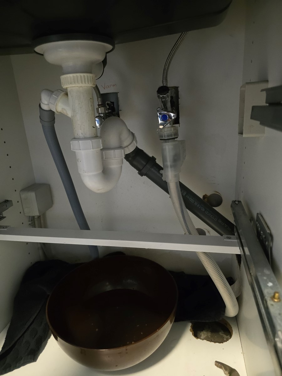

Har dog et lille problem her.. Vandet fra håndvasken render ikk rigtig ned i afløbet. Eller meget meget langsomt. Tænker det ka ha noget at gøre med min rørføring 😅
Vandlåsen kan ikke komme længere ned, men kan sagtens komme højere op hvis det er.
Håber der er en eller flere der kan hjælpe 😁

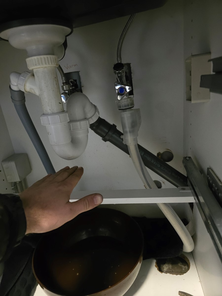

Der hvor jeg har min hånd, der kommer der en skuffe, så den kan ikk komme længere ned, medmindre jeg rykker det længere ind imod bagvæggen.
Ser vist ok ud.
Har du prøvet at fjerne vandlåsen, stille en spand under og så teste om vandet forlader vasken hurtigere?
Uden for emnet, men håber slangen fra din opvaskemaskine på et punkt mellem maskine og tilslutning over vandlås går over tilslutningen. Ellers risikerer du afløbsvand fra vasken over i maskinen.

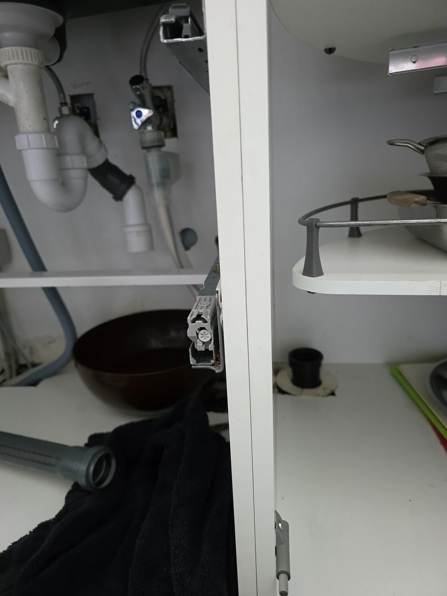

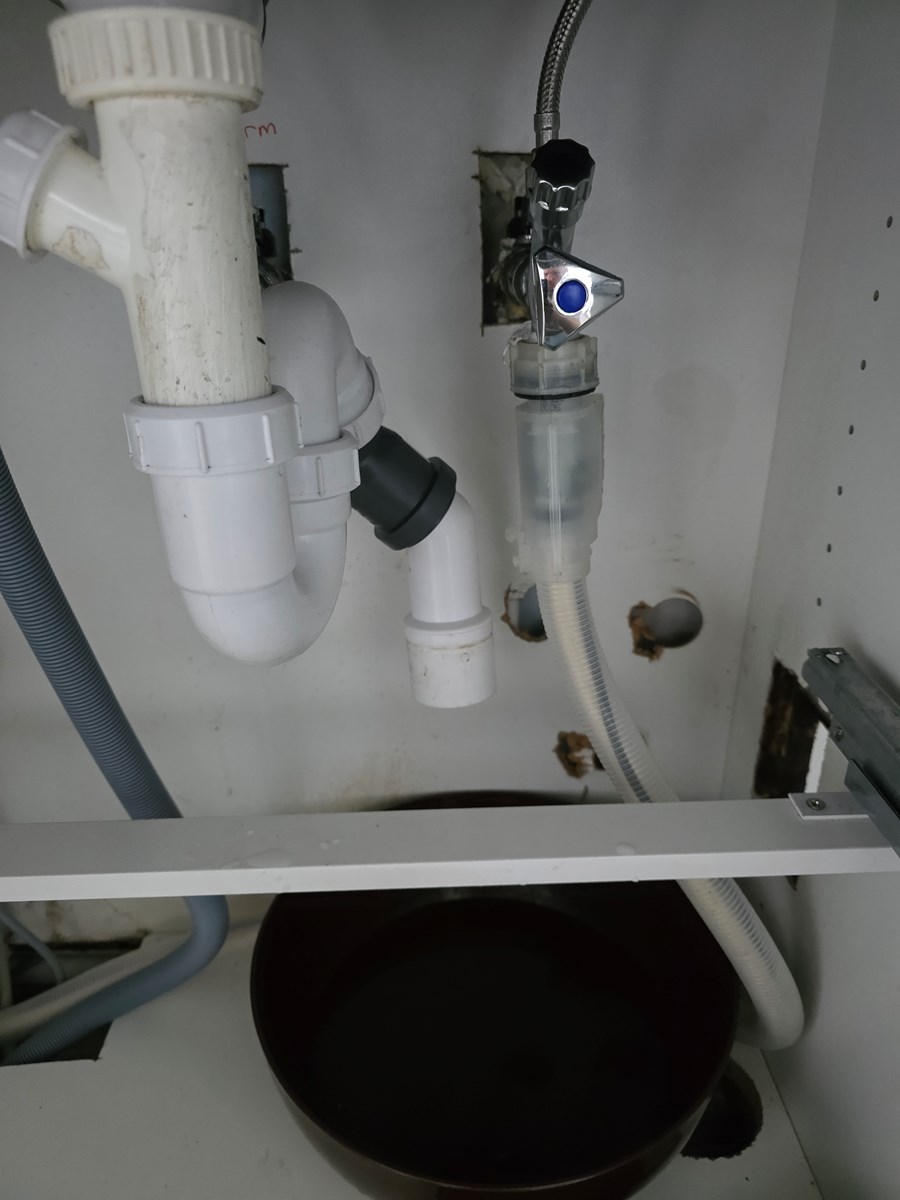

 Har prøvet at afmontere vandlåsen, og Der kommer vandet hurtigere ud. Det med slangen til opvaskemaskinen, der ved jeg i princippet ikk om der kunne rende vand fra vasken og ned i slangen til opvaskemaskinen.. Da vandet er meget meget langsomt til at forsvinde fra vasken, og dét skal jeg ha fundet en løsning på
Næste er at montere vandlåsen, men fjerne det grå rør, og så spand under igen.
Kommer vandet så kvikt eller ej?
JohnLarsen skrev den 03-05-2025 23:40:34
 Det var min plan imorgen formiddag 😁
Nu har jeg fundet ud af lidt mere.. Det er lige så snart det grå rør kommer på, så tror jeg det skaber noget tilbagefald.. Men hvis jeg gør sådan der på billedet, så kommer det super fint ud.
