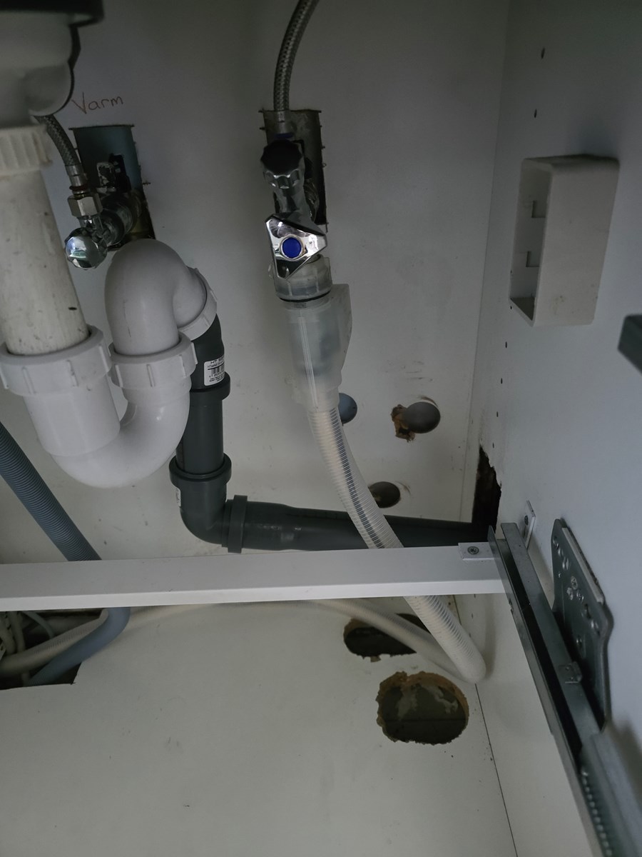

Jeg har monteret køkken og vi er færdig.
Har dog et lille problem her.. Vandet fra håndvasken render ikk rigtig ned i afløbet. Eller meget meget langsomt. Tænker det ka ha noget at gøre med min rørføring 😅
Vandlåsen kan ikke komme længere ned, men kan sagtens komme højere op hvis det er.
Håber der er en eller flere der kan hjælpe 😁
Der hvor jeg har min hånd, der kommer der en skuffe, så den kan ikk komme længere ned, medmindre jeg rykker det længere ind imod bagvæggen.

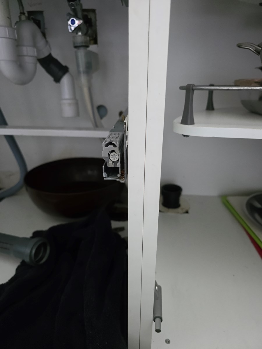

 Har haft det grå rør af for at se om der sku være noget i det, men der er ingenting i rørene som sku forhindre vandet i at forsvinde.. Men prøver lige imorgen at ta det grå rør af og så tænde for vandhanen, for at se om det er opbygningen den er galt med..

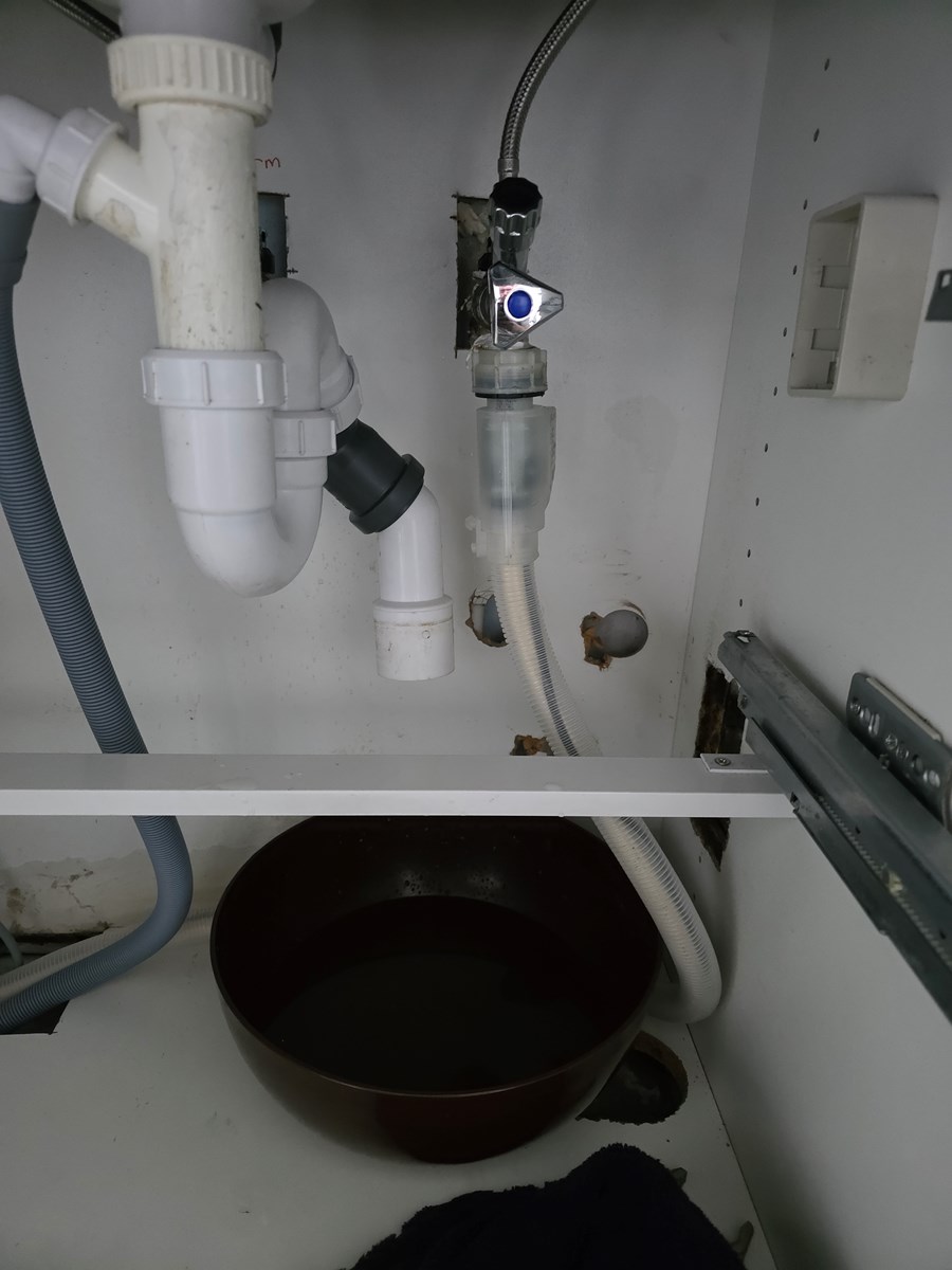

Nu har jeg fundet ud af lidt mere.. Det er lige så snart det grå rør kommer på, så tror jeg det skaber noget tilbagefald.. Men hvis jeg gør sådan der på billedet, så kommer det super fint ud.
har du forøgt blot at hælde vand led i den lange grå rør og og se havd der sker? Måske er der en blokeren længede nede i røret
Jeg lavede om på det og nu virker det super fint.

På dit oprindelige billede hvor det ikke virkede kunne det jo være det skrå grå rør var sat sådan på at røret fra vandlåsen var presset så langt ned i det andet rør at der reelt kun var en lille sprække i bundet vandet kunne rende igennem.
