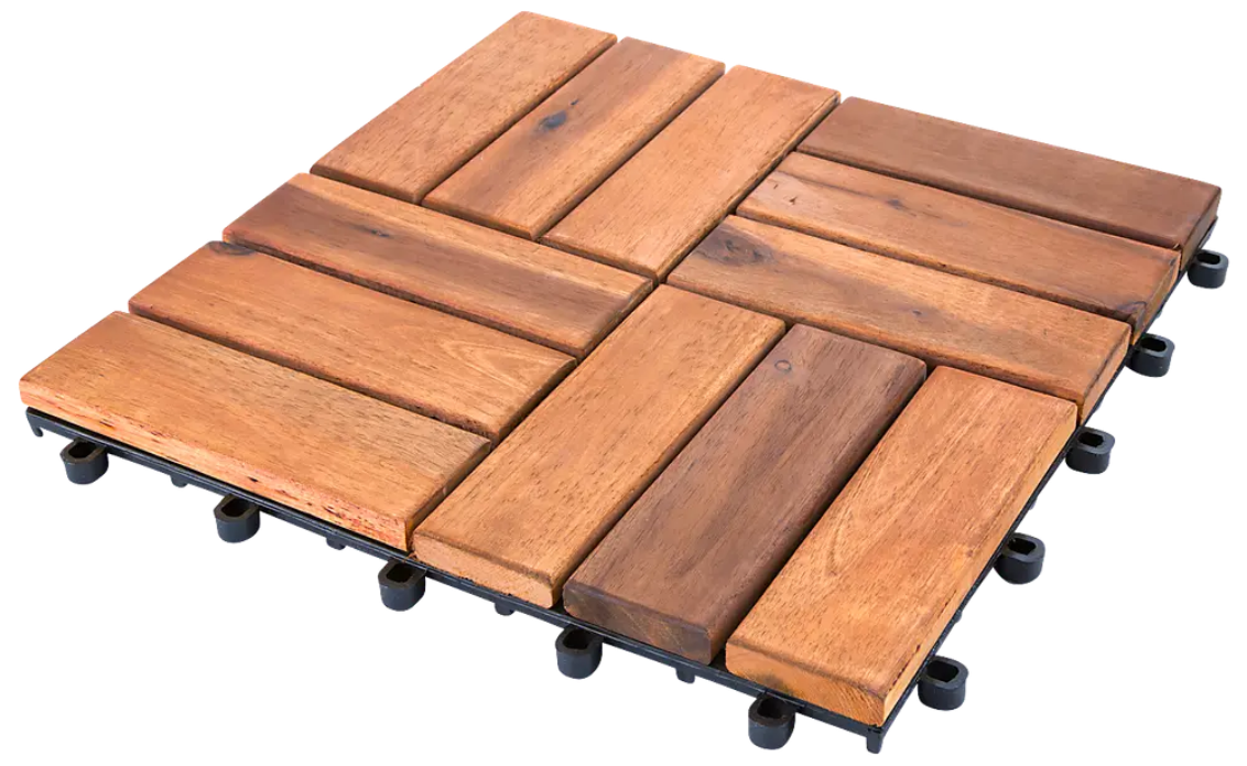

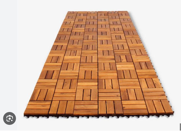

Måske træfliser kunne være en mulighed?
De findes i mange forskellige versioner..

 De ligger flydende, nogle typer låses sammen, så hele fladen er sammenhængende.
