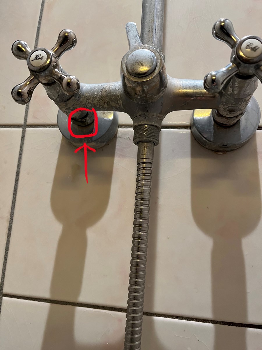

Sådan helt lavpraktisk - det lækker/drypper fra området ved møtrikken på blandingsbatteriet til brusekabinen, har markeret på billedet hvor det drypper/lækker lidt fra.
1) hvis jeg vil forsøge af afhjælpe problemet ved blot at stramme møtrikken, så skal jeg skrue højre om , ikke?  2) Er det helt no-go at stramme det uden at slukke for vandet?

Er det i en leje lejlighed så lad viceværten gøre det end du ødelægger noget.
men ellers korrekt når man spænder man et gevind mod højre
møtrikken/omløberen sidder fast på armaturet og går ind i  flg fitting i væggen: https://www.billigvvs.dk/damixa-forskruning-excentrisk-34-x-12-2-stk-657840?gad_source=1&gad_campaignid=21154960993&gbraid=0AAAAAD_iRV3_Y7TCgM3dOU_S4D4Oj8G0w&gclid=EAIaIQobChMI97m54eaijQMVbT8GAB0E2DiYEAQYAyABEgJLKPD_BwE
hvor der så sidder en pynte roset udenpå.
luk for vandet
rens gevind for gammel tape mv
monter pakke tape på gevindet og monter armatur igen
pakke tape: https://www.harald-nyborg.dk/unipak-unitape-b-12-mm-x-l-12-meter rulles på med gevindet retning 5 gange rundt stramt
Der skal ikke pakkes noget på en omløber der skal en ny pakning til.
Hvis der skal nye pakninger til, er det to som disse i den rigtige størrelse.
https://www.jemogfix.dk/gummipakning-1-til-forskruning-4-stk/8112/9813377/
Du kan godt forsøge at stramme. Brug en svensknøgle. En tang laver mærker i omløberen. Hvis du vil være helt sikker på at svensknøglen ikke laver mærker, sætter du en gang tape på fladerne.
Du må ikke knokle-spænde, ikke mere end et fast greb med en hånd. Omløberne er normalt af messing og er ikke super stærke.

 Du behøver ikke fortælle VVS'eren, at der kun skal en pakning i. Det ved han forhåbentlig. I øvrigt er det OK at bruge 1,5 mm2 ledning til tilslutning af komfur.
jetdirect skrev den 14-05-2025 14:46:44
 Det skal jeg da fortælle en vvs montør son jeg har set montere  armaturer, selvom der lå en pakning imellem
Det giver ingen mening at pakke gevindet, hvis der er en omløber, der holder en pakning. Der kommer ingen vand til gevindet.  Det kan være til mere skade end gavn.
