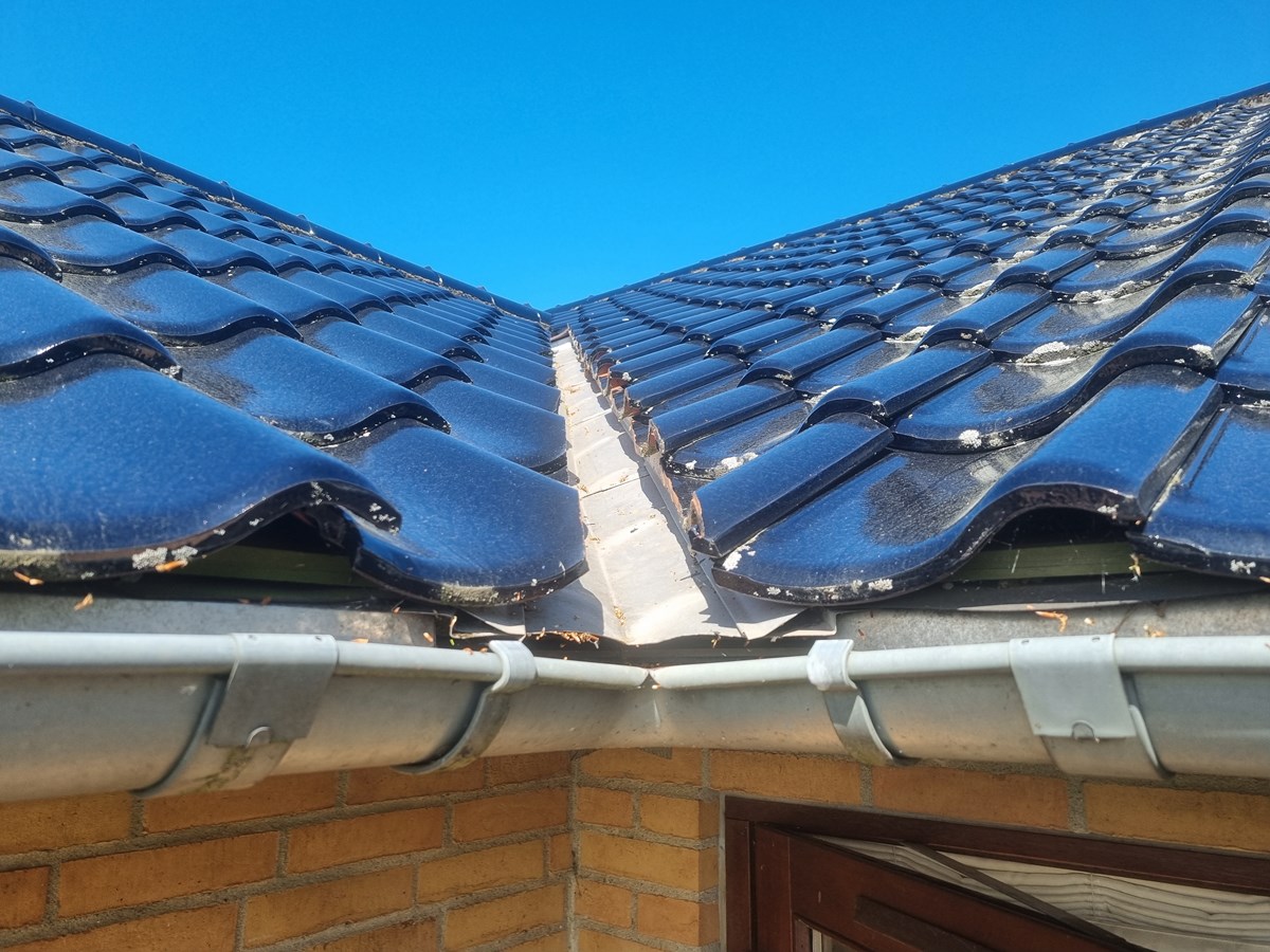

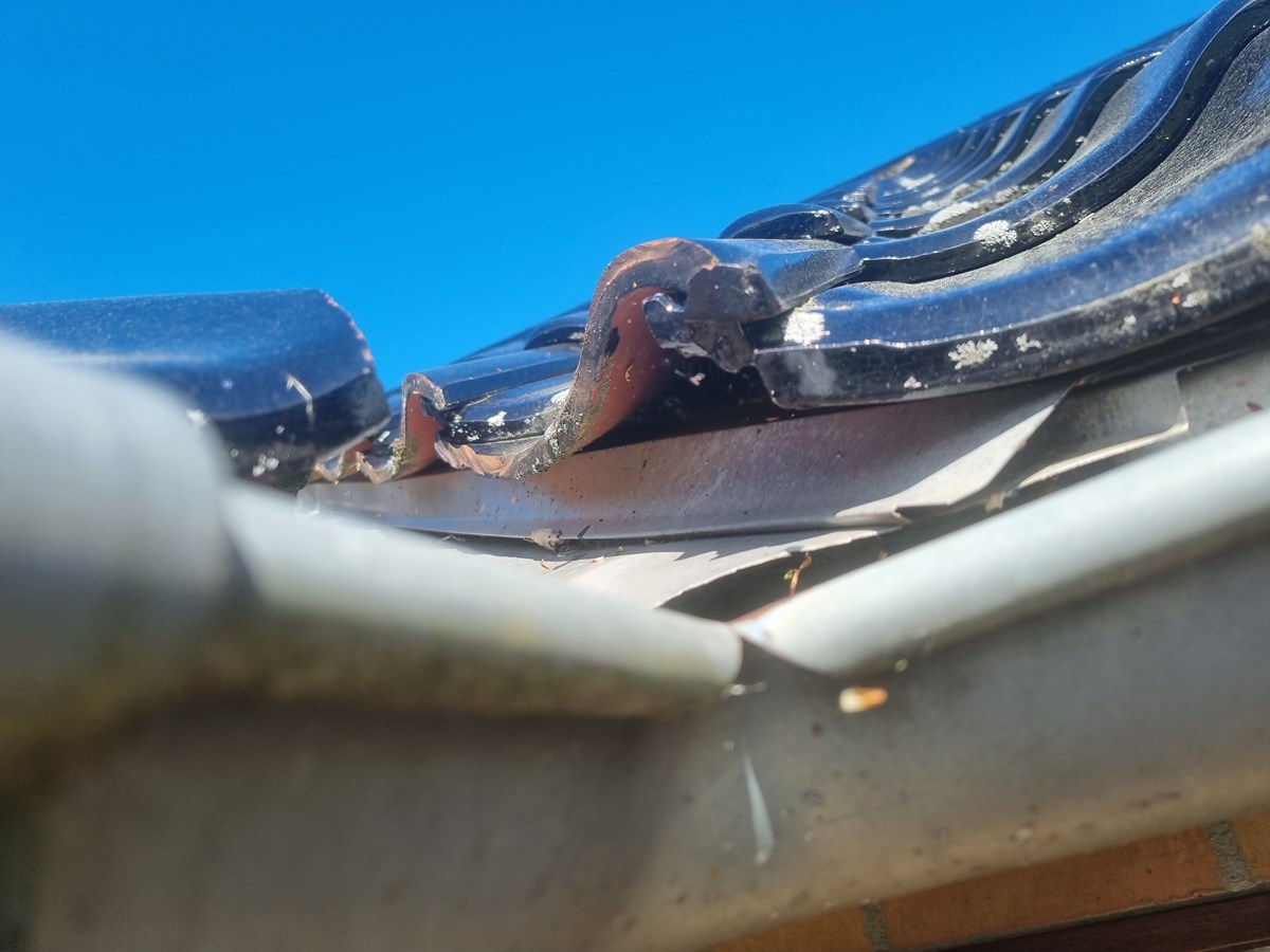

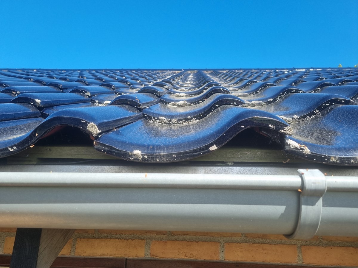

Lidt sjov afslutning ved tagfod - mangler der ikke et fuglegitter eller ligger stenene bare direkte på lægter??

Jo det skal nok passe at der mangler noget. En tømrer fortalte mig at tagets konstruktion slet ikke er styrket nok til teglsten, nogle tagsten hænger tydeligt ved husets kanter.

Ja et fuglegitter ville have været fint. tænker måren ville have været mindre fristet hvis ikke der var lækkert fuglemamse deroppe.

Der mangler både fodblik og fuglegitter.
Du kan lave fugle/musestop ved at klippe en masse stumper af hønsenet og stoppe i alle bølgerne, men der er langt rundt på et helt hus.
