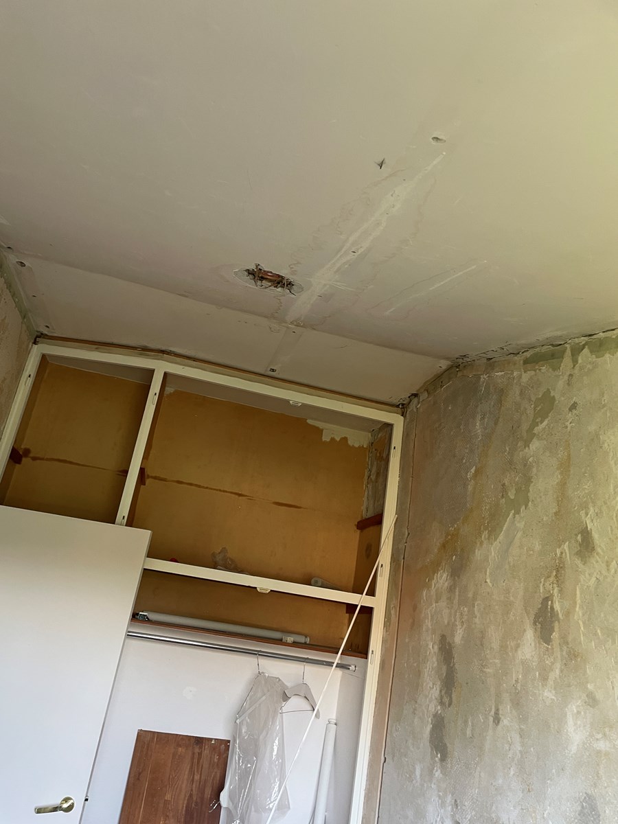

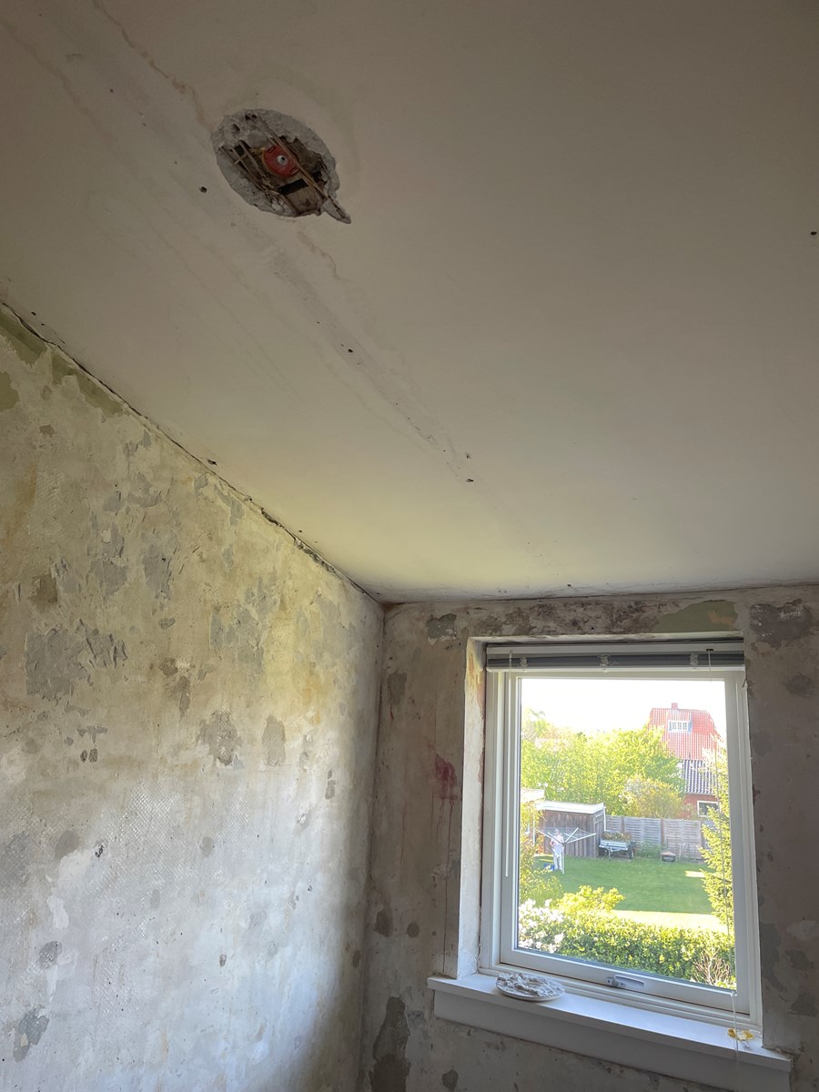

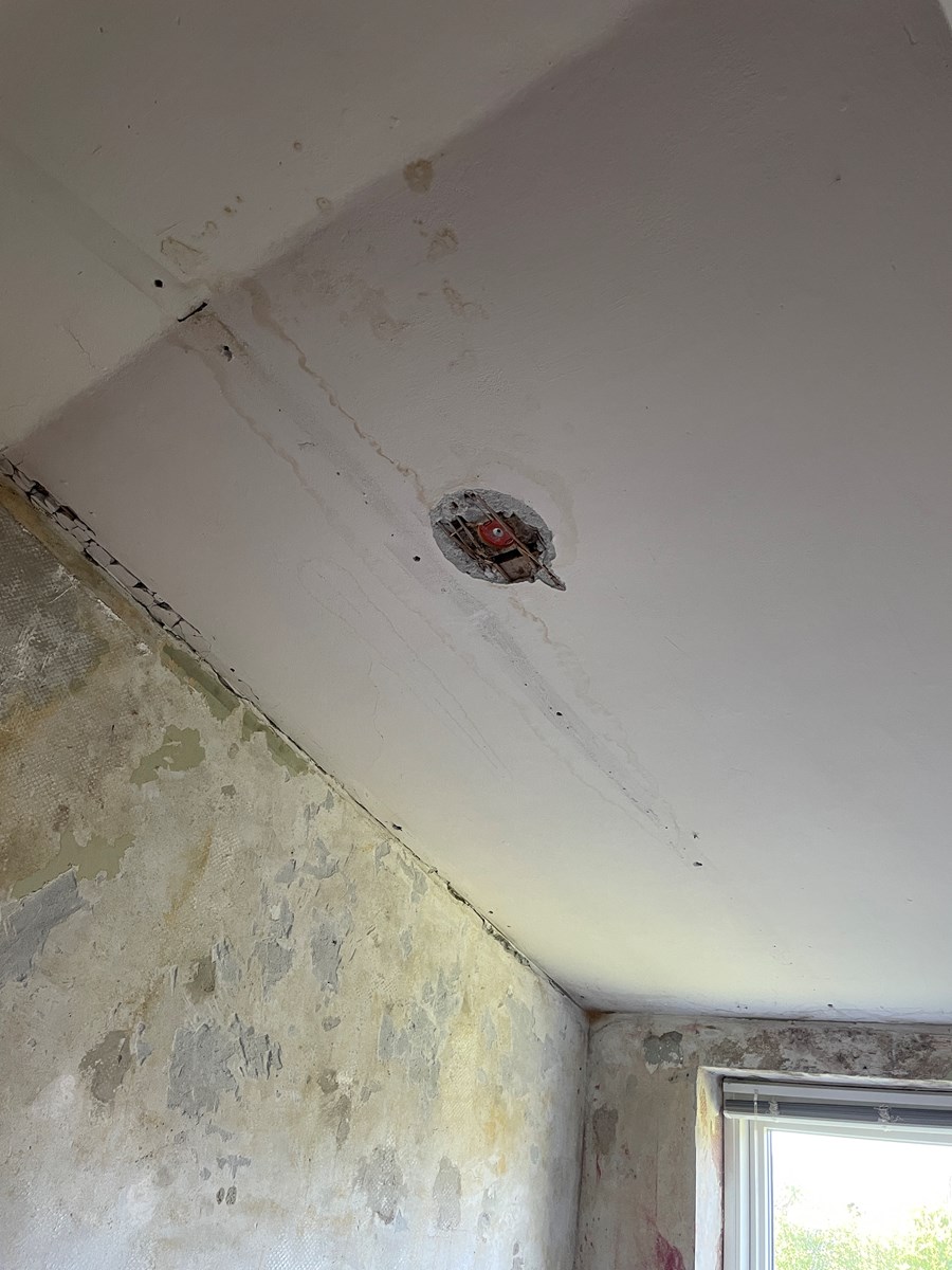

Jeg har dette gamle pudsede loft, som vi gerne vil smække nogle gipsplader på (se billeder). Jeg har følgende spørgsmål:
1) Hvad gør jeg med gipspladerne i overgangen med den vandrette del af loftet og den skrå del? Skal jeg lave en afstand på 5-10 mm mellem gipspladerne og lægge en fuge, eller skal jeg lave en spartelkant og spartle?
2) Jeg har tænkt mig at smække gipspladerne direkte på det pudsede loft og bruge lange gips skruer på 65 mm. Hvis gipspladen er 13 mm tyk, og pudslaget er 15 mm tykt, vil gipsskruen gå i forskallingsbrædderne med 37 mm. Det burde vel holde?
Pladerne skal bare skæres så samlingen mellem væg og loft bliver så tæt som muligt. Inden du maler fuges samlingen med akrylfuge.
Mht. at skrue igennem pudsen kan man sagtens gøre det, men normalt er et pudset loft så skævt at det skal rettes op først.
Selvbygger med stort S.
Tak for svar. Jeg må lige måle, hvor skævt loftet er. Hvis det er for skævt, vil der så skulle forskallingsbrædder på eller kan man lægge noget tyndere materiale ind der hvor loftet er skævt?
I vores hus spartlede jeg overgangene mellem 45 grader og lodret - uden acrylfuge. De samlinger er stadig flotte.
De andre acrylfuger i huset (90 graders samlinger) trækker sig lidt sammen over et par år og skal genfuges/genmales.
ThomasMygind brugte du så armeringsbånd i 45 grader samlingerne?
