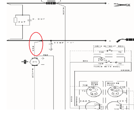

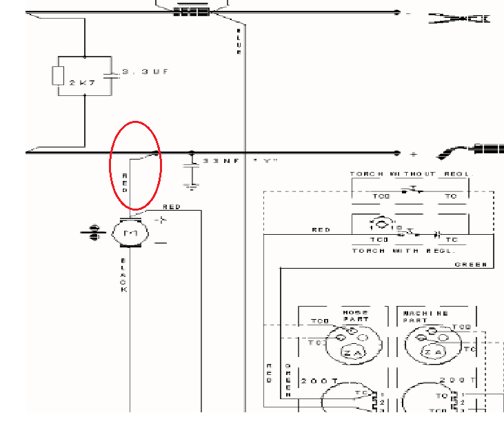

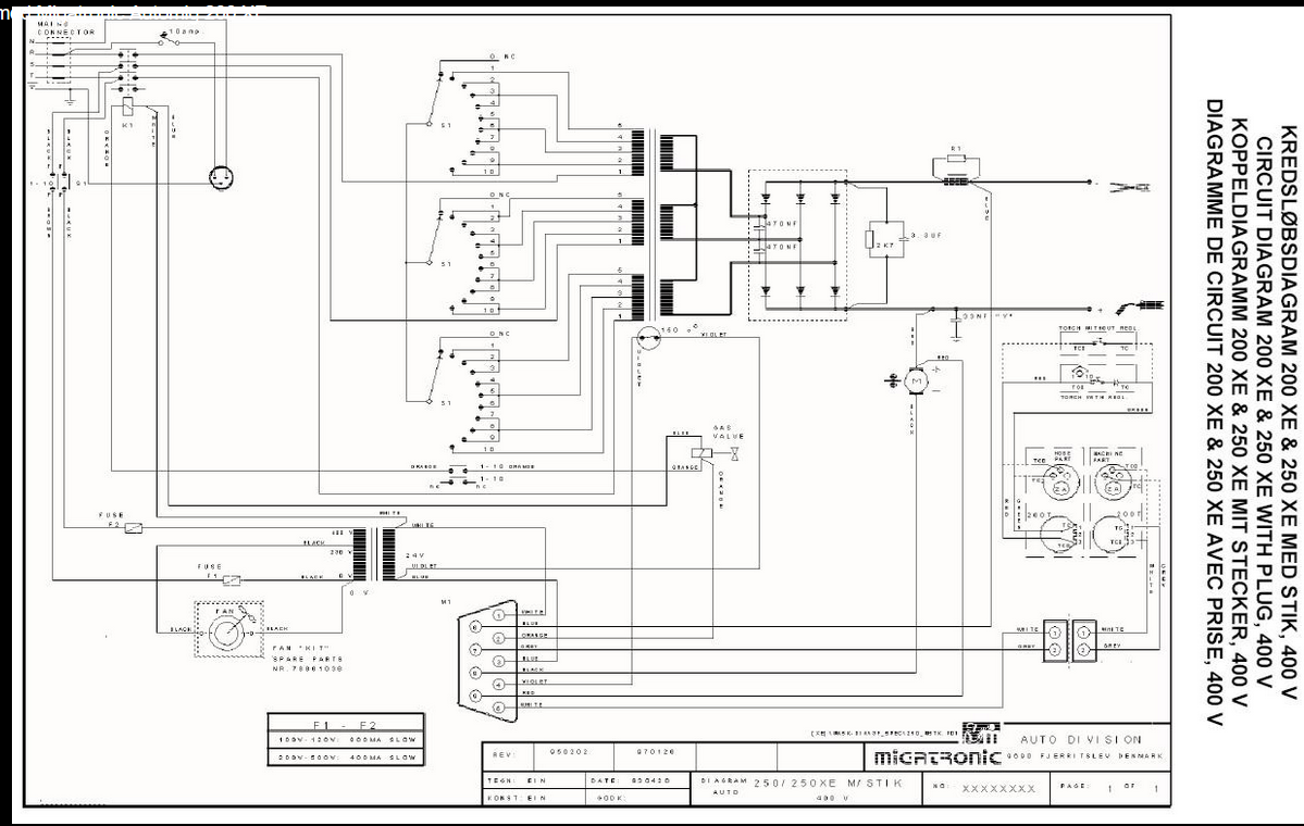

Men fandt et diagram på nettet, og det ser ud til ledningerne fra trådmororen går direkte til styringen uden sikringer..
Der skulle så også være en forbindelse fra trådmotorens plus, og op til hvor svejseslangen får sin strøm (også plus) , tjek lige om den er intakt

Checker lige med trådmotorens plus... :-)
